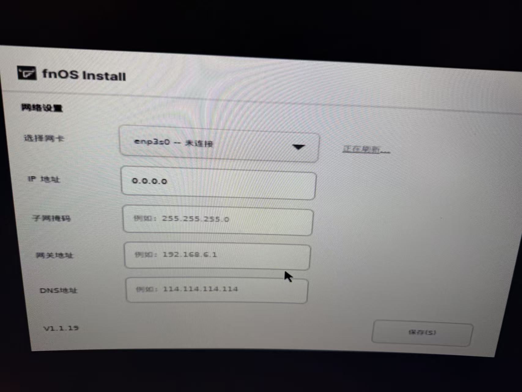

问题是网卡未连接,重装5次也这样。指定IP后可以进入系统,但是局域网内无法访问

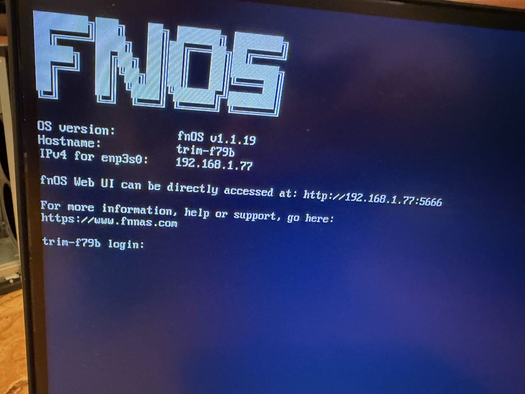

图二想说的是选择网卡显示的未连接…… 然后我就手动设置了192.168.1.77 255.255.255.0 192.168.1.1 114.114.114.114 就成功了进入了系统界面,也显示了IP,即图三 但是我通过局域网内另一台电脑ping 77 ,就显  详情 回复

图二想说的是选择网卡显示的未连接……
255.255.255.0
192.168.1.1
114.114.114.114

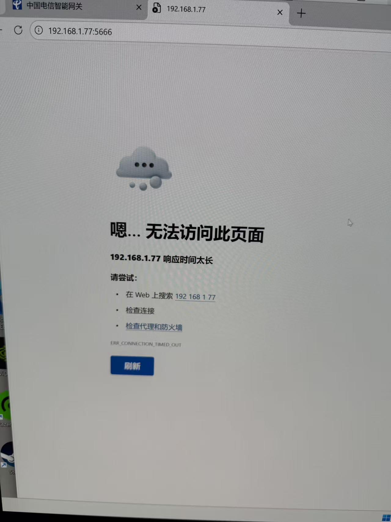

但是我通过局域网内另一台电脑ping  77 ,就显示了图一的反馈。。。
求指点

对了,你要不试试把访问地址前面补齐。 http://192.168.1.77:5666 这样子试试,我之前也试过安装的时候都配置好了,但是浏览器里面直接输IP和端口号,浏览器没有自动给我加前面的http,导致不能访问。 然后我手动加  详情 回复
2026-2-12 15:13

对了,你要不试试把访问地址前面补齐。
然后我手动加上去就好了。
不过操作前,最好就是你用内网的电脑去ping一下 192.168.1.77 这个IP,看看是不是通的。如果是通的话,理论上应该是可以访问的。
ping 不通 ,所以才无奈。我感觉是网卡少驱动,但是不知道对不对,我也不会解决  详情 回复

楼主有解决么?我的也是显示未连接,安装过程中网卡灯还在闪,安装完了它就不闪了
我的测试多次后发现是网卡坏了,它能间歇性工作几分钟。我安装了windows也是掉线重连又掉线了  详情 回复
