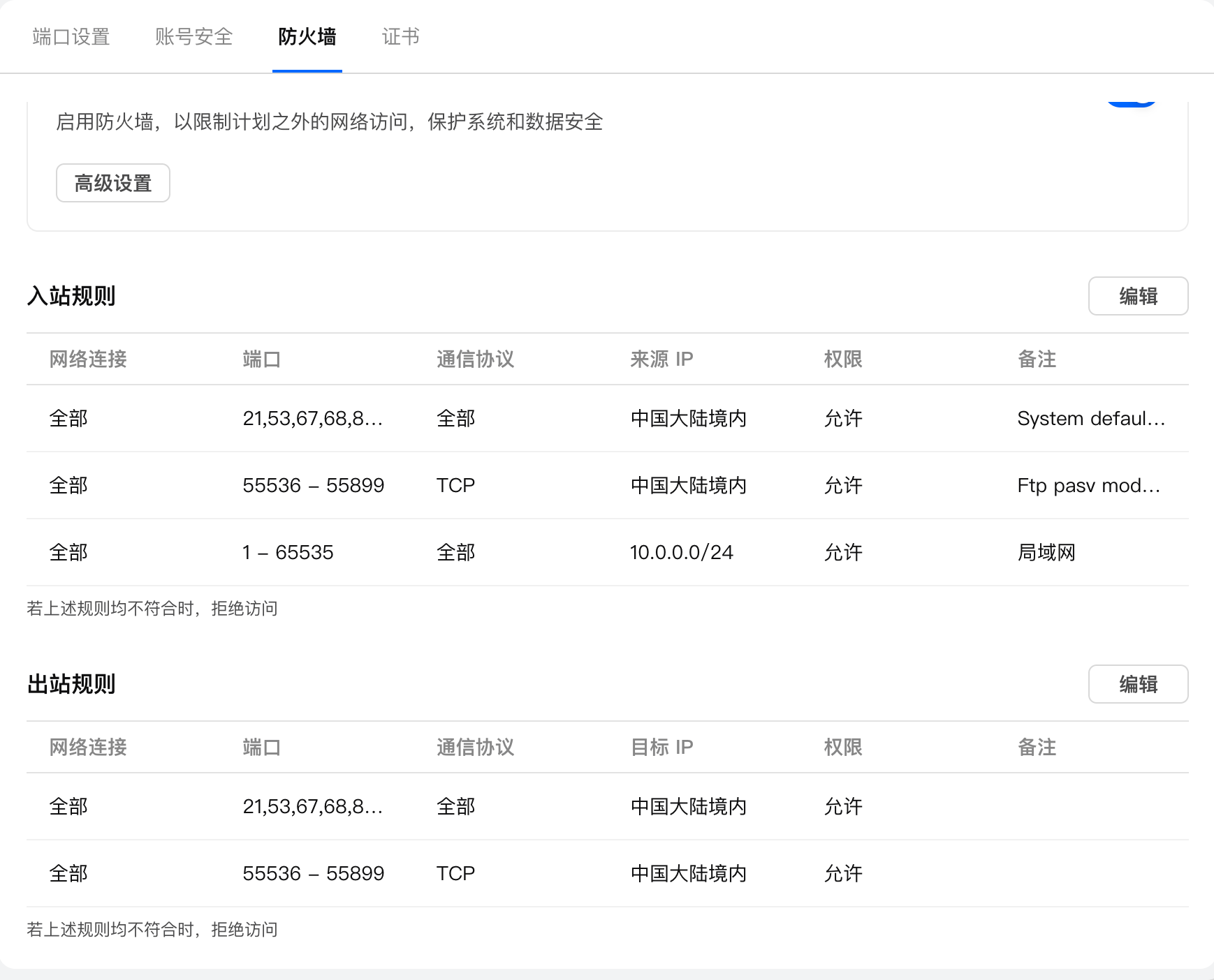

  • 飞牛的防火墙配置做了调整,出站和入站全部都设置了不符合规则时拒绝访问;
  • 入站规则增加了一条放行局域网所有端口,其他默认的设置把来源IP改为“中国大陆境内”

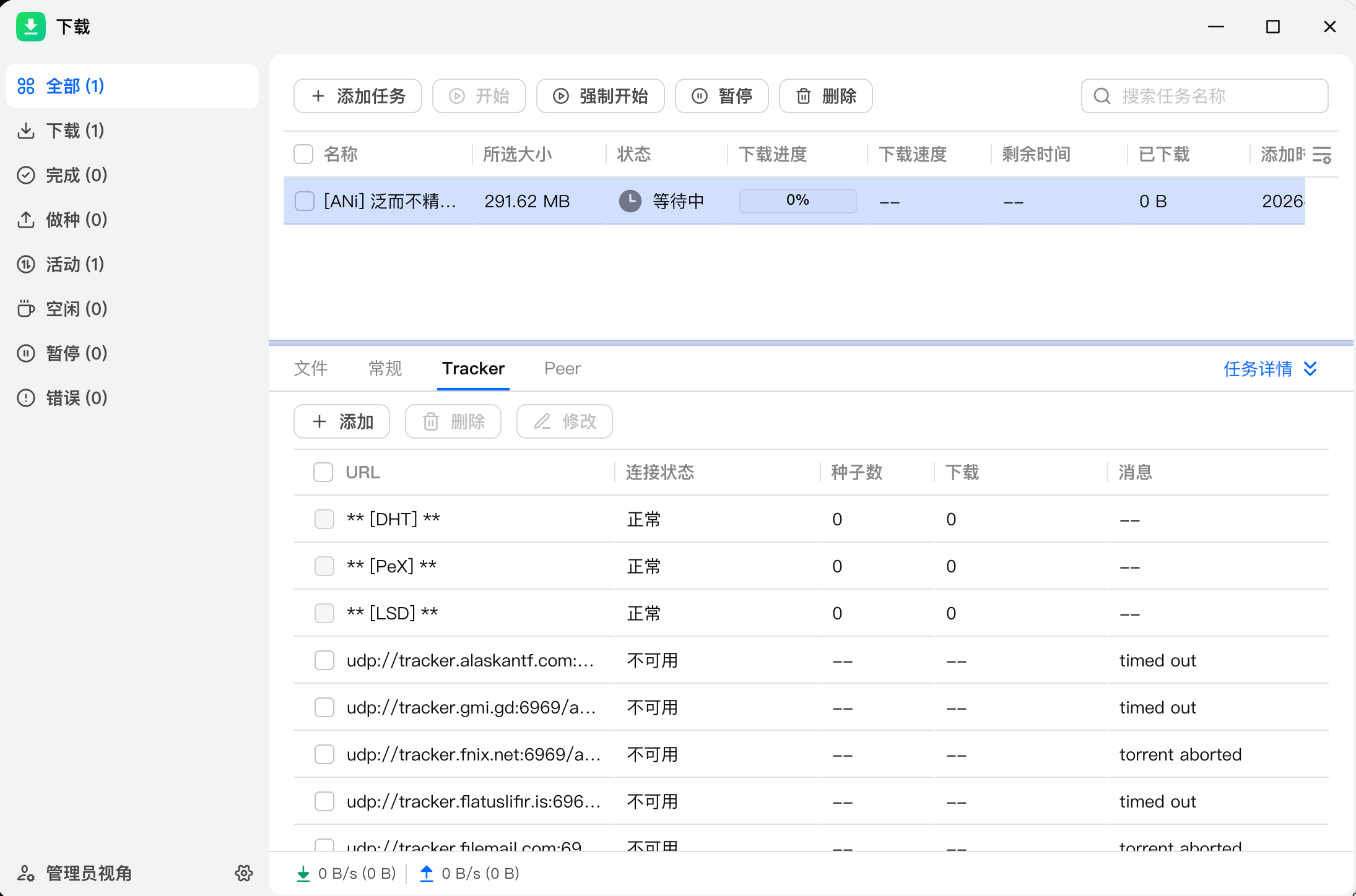

以下是群晖和飞牛下载状态的截图,请大佬帮忙分析一下是什么原因。谢谢。
群晖,很快就下载完成了:

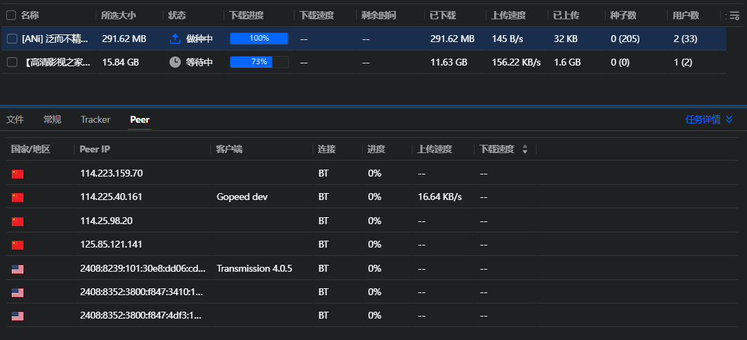

飞牛(Tracker几乎都是timeout,这在群晖中是没有的。另外,昨天我用群晖和飞牛同时下载时,群晖的IP出现在了飞牛的Peer中):

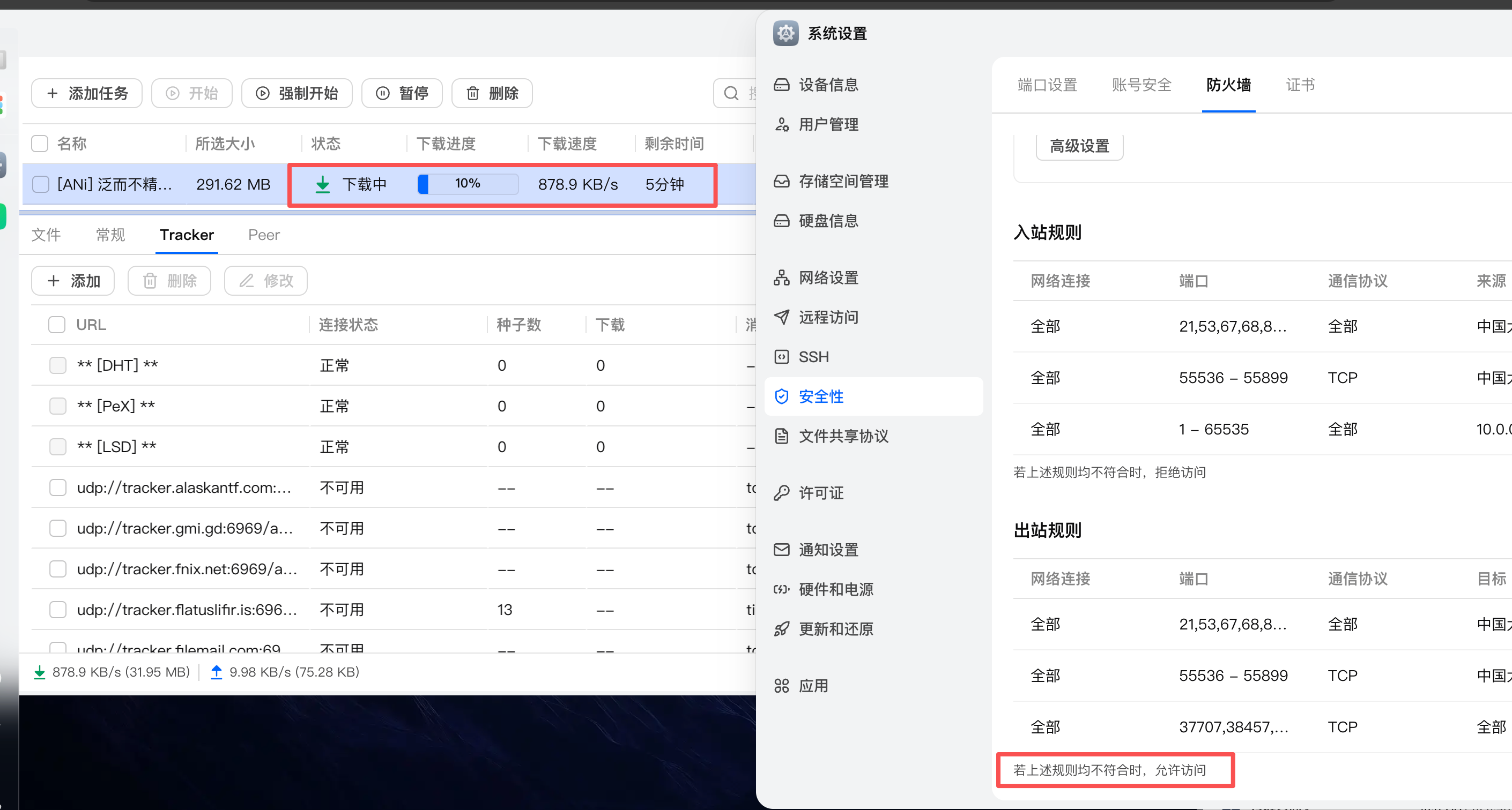

补充一下刚才测试的阶段性结果,
刚才我试着把飞牛的防火墙的出站规则“若下列规则均不符合时”设置为“允许访问”,然后测试下载,发现能够正常下载了。
这个结果我可以排除掉路由器造成阻塞的可能性,那么问题只能是飞牛上配置造成的。
接下来,我去到进程里面查询下载应用使用的这些端口,然后在防火墙中添加一条规则,把这些端口的出站全部放行。然后将出站规则“若下列规则均不符合时”设置为“拒绝访问”。
配置完以后再次测试下载,结果令人沮丧,还是和之前一样无法下载。这就让我有点懵圈了,难道下载不是走这些端口出去的吗?
有没有大佬给解解惑?再次拜谢了。

哈哈,感谢回复,我刚写完中午的测试结果,你的判断方向是对的,问题出在防火墙。
但是如我在测试结果中显示的结果,我在进程中找到了下载调用的端口,然后添加到防火墙里面放行,然后再设置“若上述规则均不符合时,拒绝访问”,结果还是不行。
那么据此判断,下载应用的出站,调用的不是这几个端口。
我在飞牛下载中指定了一个端口56109,并将端口加入到防火墙进站允许的列表中,出站默认全允许,也下不动。 你能把这个种子的链接贴一下吗,我去对比测试一下。  详情 回复

下图中有7个端口,56109是我指定的下载端口,1900是UPNP,其他端口我不知道是干什么的,需不需要防火墙放行增加下载效率?
