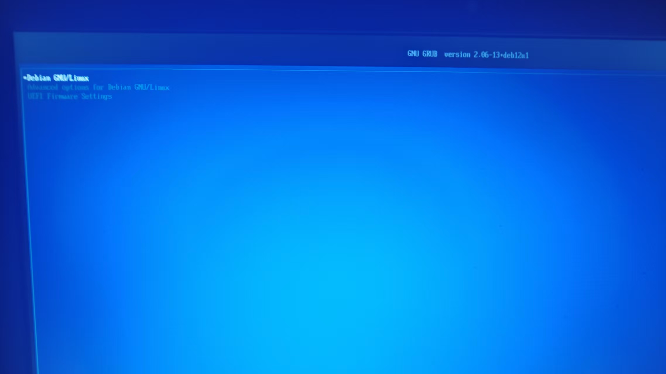

升级1.1.18和1.1.19时,系统强制修改密码,如果使用特殊符号!@#¥%……&*()等特殊符号,会造成系统第二不能进入。

第二步:进入GRUB启动菜单
1. 重启飞牛主机
2. 开机瞬间连续按  Shift键  或  Esc键
3. 看到
![GRUB菜单.jpg](data/attachment/forum/202602/12/221801nhaonfzu2jofrkrt.jpg "GRUB菜单.jpg")
GRUB菜单停止(黑底白字界面)
第三步:进入单用户模式(无需原密码)
在GRUB菜单界面:
  1. 用方向键选择第一项(通常是
  2. 按 e 键进入编辑模式
  3. 找到以 linux 或 linux16 开头的那一行
  4. 移动到该行末尾,添加:
    init=/bin/bash
  5. 按 Ctrl + X 或 F10 启动
  6. passwd 原来的账号
code

我的备注怎么没看到,图就是 GRUB菜单,非常快,如果进入问文字模式,输入normal回车就又到 GRUB菜单。完成第三部的5,就是在root@(none):/下,输入 passwd+原来的账号。回车就可以输入新密码了
