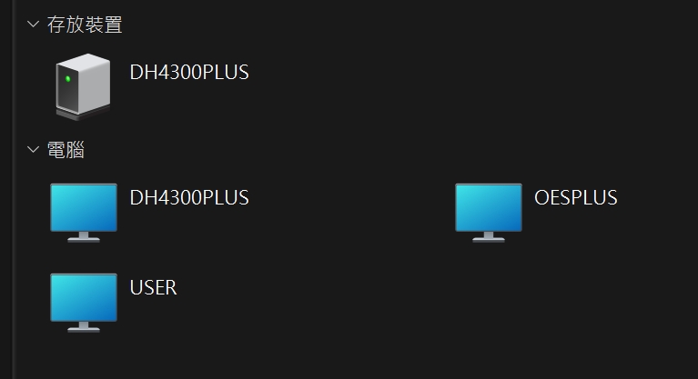

想问一下飞牛OS有办法向绿联那样
网上邻居能直接看到设备
而不是输入IP绑资料夹才能使用
这样我点进去设备所有资料夹都能看到做作业

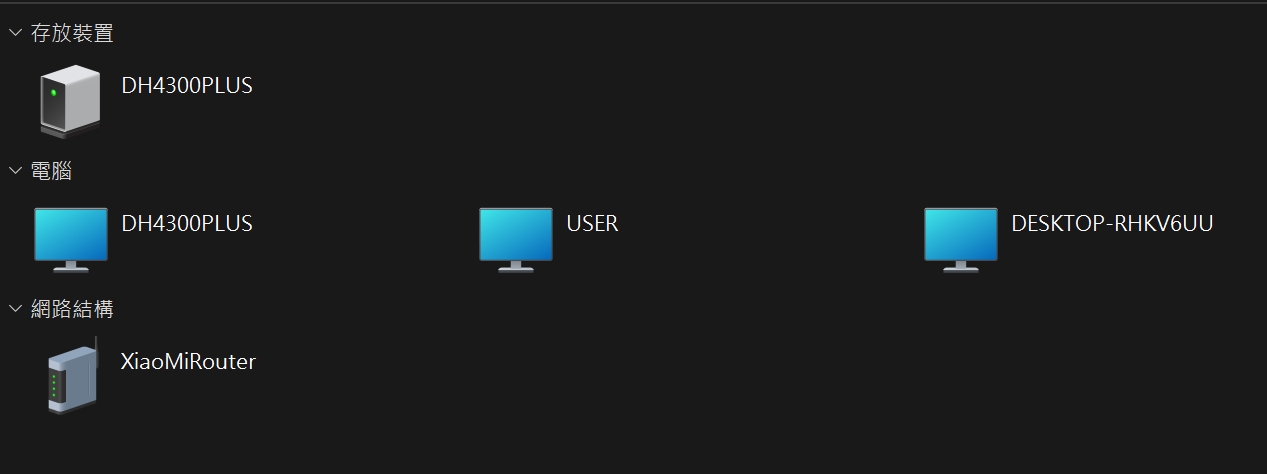

2026-2-13 17:34:19 楼主 显示全部楼层
我自己已经找到解法
OESP的公测包默认关闭wsdd2
需要去SSH把它开启
先输入cat /etc/systemd/system/wsdd2.service | grep wsdd2
大概率会跑出这样的文字
ExecStart=/usr/trim/bin/wsdd2 -4
代表启动路径确实存在
再来输入
sudo sed -i 's|/usr/trim/bin/wsdd2|/usr/sbin/wsdd2|g' /etc/systemd/system/wsdd2.service
把旧路径换成新路径
就可以在windows网上邻居看到
