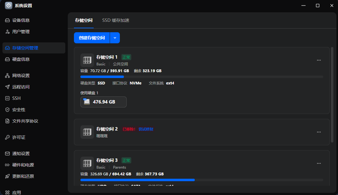

飞牛版本:fnos 1.1.20
使用笔记本作为载体,外接两个硬盘盒(其中一个硬盘盒一块盘,另一个为双盘位)

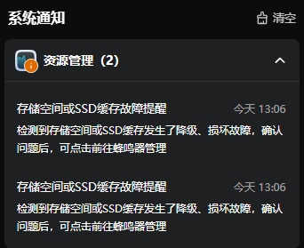

在正常使用情况下突然无法正常挂载双盘位硬盘盒的两块硬盘,系统设置中显示硬盘已移除
将硬盘盒连接电脑使用DiskGenius是可以正常看到两个盘,且盘正常无问题均为单独分区
飞牛系统提示为:如图

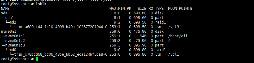

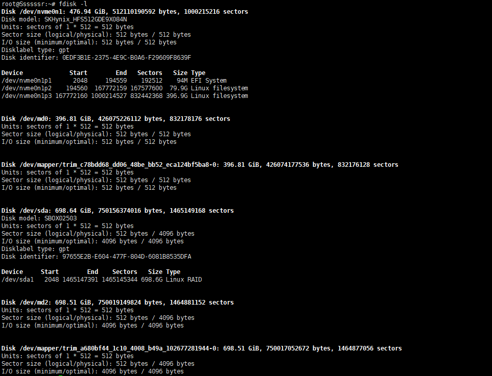

通过ssh连接,使用命令fdisk -l查看如下,未显示那两块硬盘
lsblk命令查看也未显示两块盘
