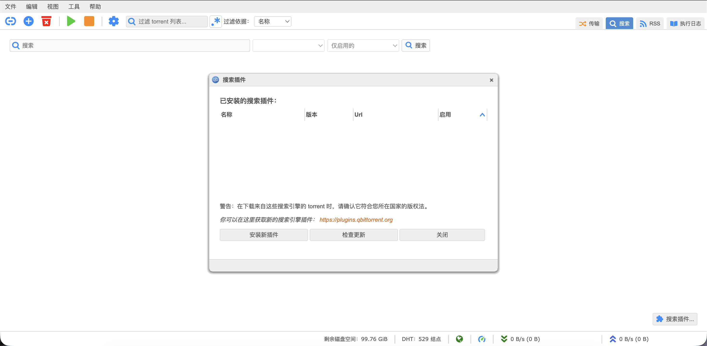

跟着论坛里面的攻略手动更新了qb的版本,然后发现搜索功能没办法使用了,按安装插件输入url后确定也是没有任何反应的,系统已经安装python了

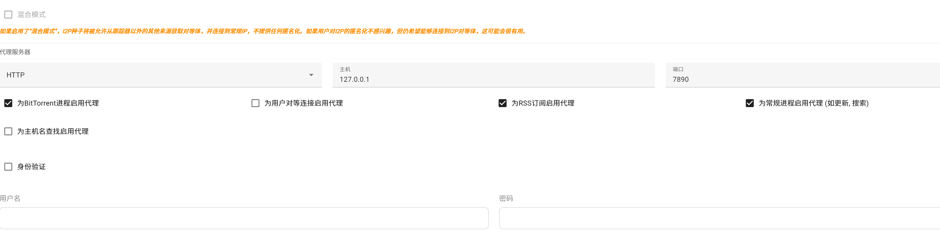

要设置下代理
我是设置下代理点更新就好了,那些搜索插件btdig那样的不设置连不上

要设置下代理
我把这设置成和你一样也不行,是不是得让qbittorent能访问python的安装路径?
得有代理能访问外国网站才可以,没设置别的路径  详情 回复

得有代理能访问外国网站才可以,没设置别的路径。代理你可以用【2.13更新】Fluxor/mihomo飞牛原生fpk - 攻略分享 飞牛私有云论坛 fnOS,这个帖子里的老哥做的挺好用的

这就不知道了,我是卸载又安装一个新的,设置好代理直接搜索就能使用。
我试了下用路由器ImmortalWrt安装了qBittorentEE,然后也安装了python,设置好代理可以啊sukebei插件能搜的到哇
