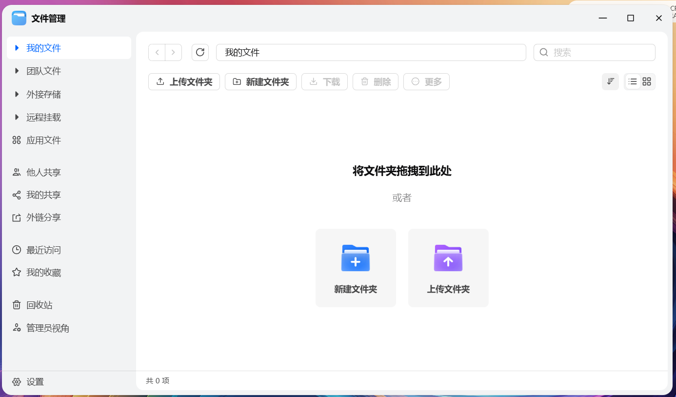

进入系统,文件管理中是空白,如下图:

2026-2-17 19:46:10 显示全部楼层
文件管理,管理员视角,设备全部文件,选中存储空间2,查看有没有文件
多谢,进去就看到了存储空间,从没留意过文件管理里边的这个管理员视角,感谢  详情 回复

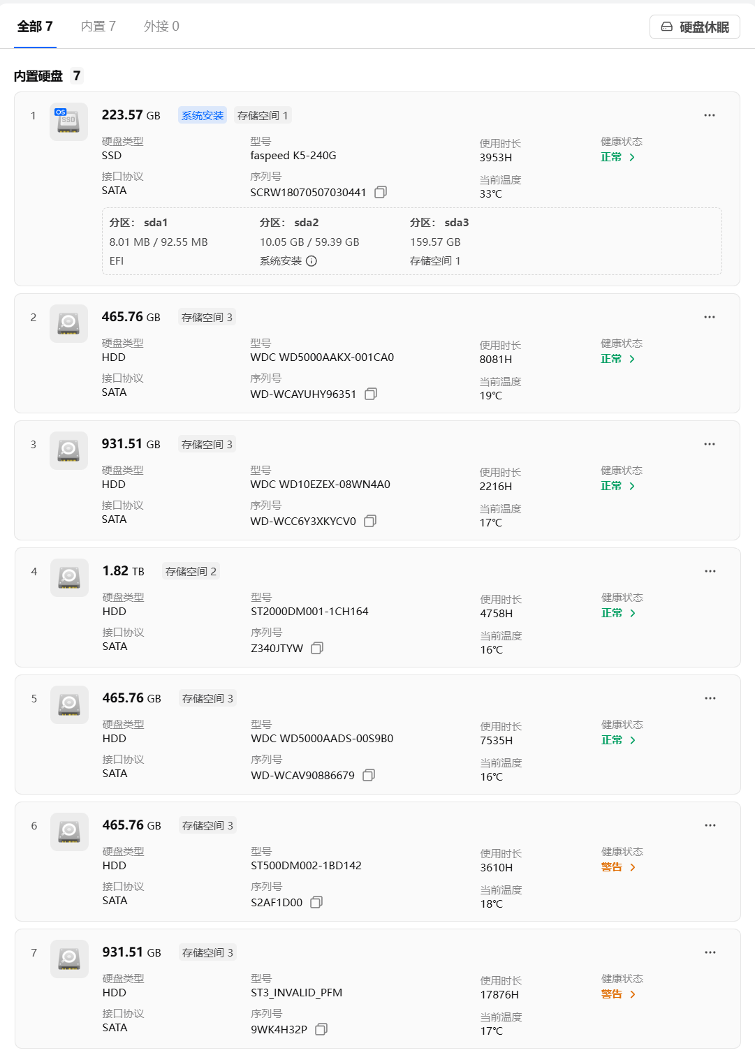

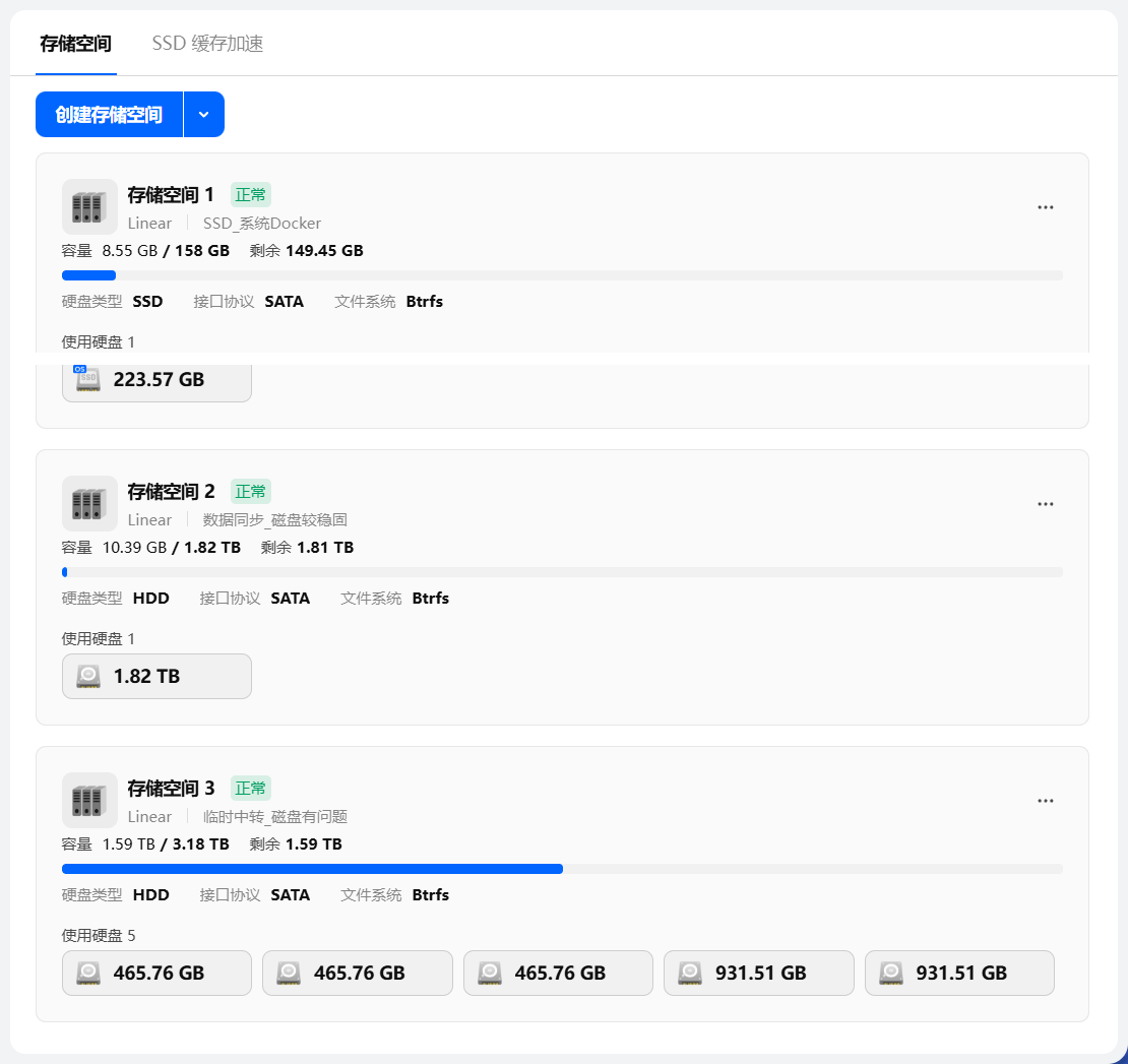

2026-2-17 22:18:50 显示全部楼层
截图存储空间,截图硬盘管理
先谢谢!  详情 回复
2026-2-17 23:13

2026-2-17 23:13:16 楼主 显示全部楼层
zhengbf 发表于 2026-2-17 22:18
截图存储空间,截图硬盘管理
谢谢!已在楼上补图

2026-2-19 20:11:26 楼主 显示全部楼层
