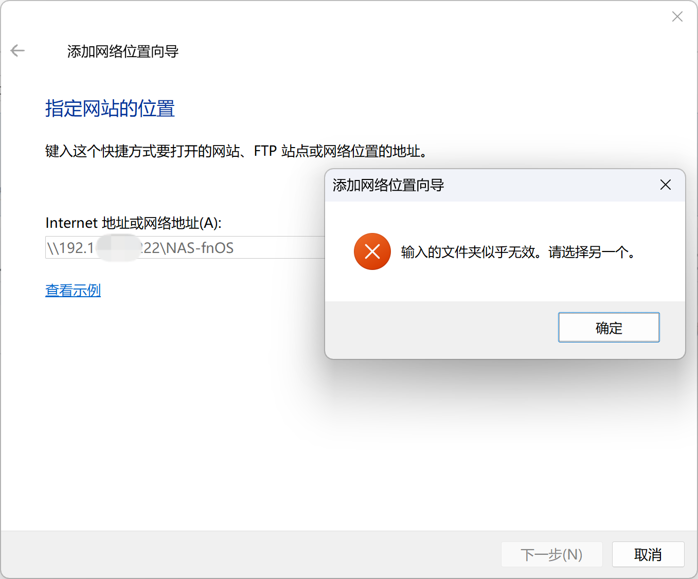

设置开启SMB后,在windows上添加不了,提示文件夹似乎无效
854
2026-2-20 19:19:01 显示全部楼层 阅读模式
以前,同样的设置,一直用的好好的
升级了1.1.20 SMB就无法使用了
也重启了,也检查文件夹权限了
问题表现在下图:
2026-2-20 19:19:02 显示全部楼层
SSH连上后,把/etc/samba/smb.conf 里的
include = /etc/samba/users/%Y.share.conf 改成固定的 include = /etc/samba/users/1000.share.conf
再重启smb就可以了

2026-2-21 20:28:48 显示全部楼层
先用论坛首页的smb异常的修复方式,如安装后未出现"yes“确认,代表依赖出现问题, 用apt --fix-broken install,再尝试安装官方修复,直到出现“yes”

2026-2-22 08:48:16 楼主 显示全部楼层
include = /etc/samba/users/%Y.share.conf 改成固定的 include =  ...
还真可以了,什么原理
因为飞牛的程序员不知道为啥使用%Y来命名配置文件,这个代表的是年份,结果真实的文件名是1000,所以打开了smb结果还是没找到正确的配置文件。改了之后就是写死,指定了固定的配置文件,再重启smb就能正确连接了  详情 回复

2026-3-7 17:01:18 显示全部楼层
牛气 发表于 2026-2-22 08:48
还真可以了,什么原理
2026-3-8 09:44:01 显示全部楼层
我是按这个步骤操作的,备份/SMB功能异常修复教程 https://club.fnnas.com/forum.php?mod=viewthread&tid=56809 (出处: 飞牛私有云论坛 fnOS)
