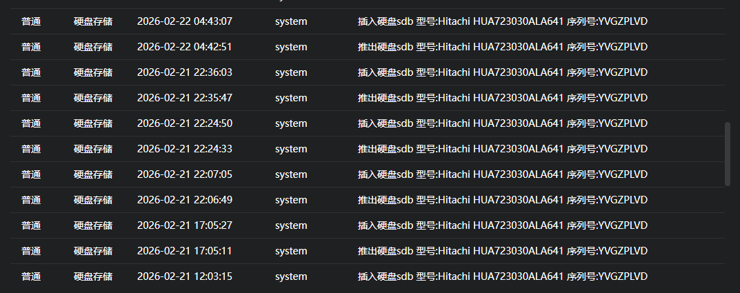

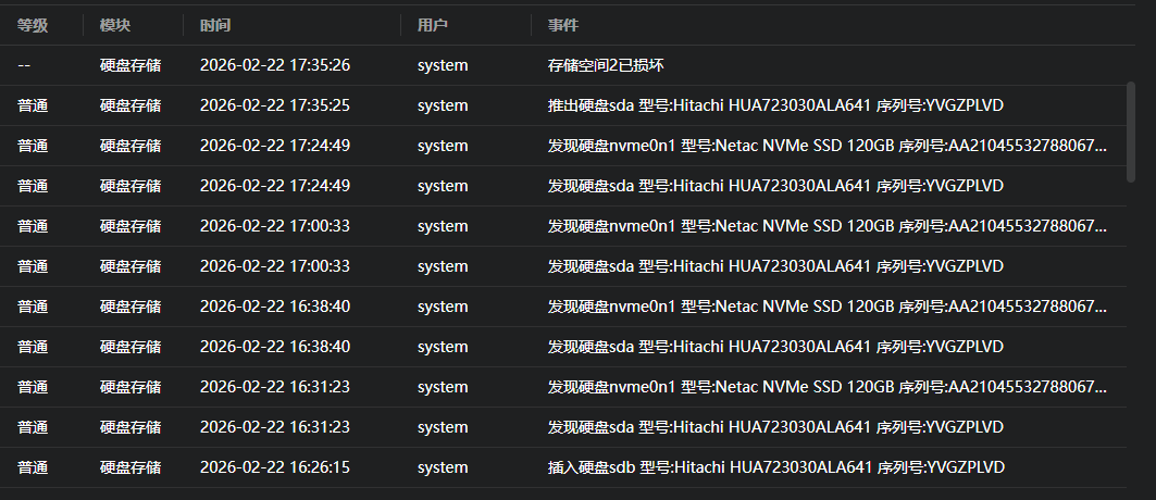

硬盘总是掉盘,不知道是什么问题,我一开始怀疑是硬盘盒硬盘休眠的问题,然后把硬盘盒硬盘休眠给关了,还是会掉盘,而且掉盘时间很随机,有时候刚接上去就掉了(图2中22号17点24就是刚接进去就开始掉盘了),有时候是过了几个小时才掉(图3是运行了几个小时后才开始掉盘的),我又尝试过把硬盘盒的电源给换成功率高一点的,还是会掉盘,但是我放在我自己的电脑上来测试了一晚上却没有掉盘(最后一张图就是我在自己电脑上测试时硬盘的日志,只有一次连接硬盘的记录中途没有断掉重连的记录),所以我现在不清楚是硬盘问题,还是硬盘盒问题,还是系统问题,希望大家能给我一些意见,我应该再尝试什么样的测试去排查问题,或者有什么好的方案可以去解决这个问题。image.png

掉盘无外乎就是 电源 数据线 你用的硬盘盒,那就再加上硬盘盒

我的硬盘也掉。现在直接不认了。主板不认了。在1.19的时候还是正常的。硬盘肯定没问题的。。。四块全是企业级的盘。但奇怪的是SSD现在可以认出来。。所以。我也不知道咋回事。目前还没有处理。。正在等。。但愿 不是十二伏电源的事。。因为机器可以开起来。。蜗牛星际的板子和箱子。。所以。。等着我最终检测。。。过年这几天一年没有开。也正是这个时候出问题。。。没更新之前是正常的。。更新20版本以后,就出现这个问题了。。
目前我的测试结果 。是 我发现设备坏了。主板的外挂SATA芯片挂掉了。。。临时重新组装成散件。在临时运行。。。和系统没有关系。。。
