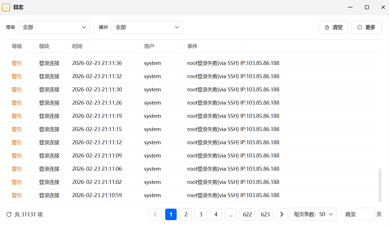

日志显示大量IP登入ssh

1.先关闭SSH,或关闭从公网访问SSH的端口;
2.飞牛系统设置 - 关闭 fn connect 浏览器访问是否使用公网IP 开关;关闭后,浏览器访问将仅通过“中继转发”方式,不直接暴露公网IP,隐私和安全性更高。
3.如果是使用自己的域名,如果有可能,更换一下域名;或先暂时停用这个域名解析;
4.如果是家庭网络,重启光猫、路由器,使其重新获取公网IP,然后再观察还是否有异常;
因不确定是通过 fn connect、还是自己的域名或其它什么docker容器 泄露的公网IP,只能逐项排查。

2026-2-24 08:39:43 显示全部楼层
应该是之前泄露了域名IP,现在在爆破密码.我之前也这样,直接关闭了SSH,或者更换渔民

2026-2-24 08:45:08 显示全部楼层
SSH用时才开,用完就关啊

2026-2-24 08:55:10 显示全部楼层
1.ssh不需要可以关闭,用时再开
2.ssh不要暴露公网

2026-2-24 09:42:39 楼主 显示全部楼层
2.飞牛系统设置 - 关闭 fn connect 浏览器访问是否使用公网IP  ...
偶尔用飞牛远程但是关闭的状态下仍能被访问,有买域名但是还没去dns解析,是不是因为开了DMZ?不知道怎么进来的https://club.fnnas.com/static/image/smiley/default/cry.gif
DMZ 风险很高的,还是需要开放哪些端口单独穿稍微稳妥点  详情 回复
2026-2-24 12:01
30
2026-2-24 12:01:13 显示全部楼层
LZK_S1G1n 发表于 2026-2-24 09:42
偶尔用飞牛远程但是关闭的状态下仍能被访问,有买域名但是还没去dns解析,是不是因为开了DMZ?不知道怎么 ...
