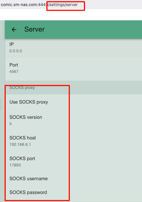

2026-2-25 16:55:59 显示全部楼层
suwayomi 是这个地方,代理软件部署在 nas 上的话,填写 nas 的 ip 、暴露出来的端口和验证信息后,开启就行了,这样所有流量都会经过你部署的代理软件。接下来就需要关注下你的代理软件设置就行了,要么全局,要么弄好规则。
昨天花钱找大佬帮我弄了一下 和你说的不太一样 但是我也不知道为什么 他是这么搞得 首先我nas的局域网ip为192.168.68.126 然后大佬装了个v2raya 在里面导入了订阅链接 v2raya的默认socks5开放端口为20170 但是他在填  详情 回复
2026-2-25 17:02

昨天花钱找大佬帮我弄了一下 和你说的不太一样 但是我也不知道为什么 他是这么搞得 首先我nas的局域网ip为192.168.68.126 然后大佬装了个v2raya 在里面导入了订阅链接 v2raya的默认socks5开放端口为20170 但是他在填写suwayomi服务器socks代理时 他host这里他用的127.0.0.1 端口号是前面说的20170 后面的账号密码都没填 和你说的不同的地方就是ip这 按照你说的应该为192.168.68.126  我其实也纳闷 为啥这里不是nas自己的ip 我回去试试改成nas自己的ip行不行
回去试了下 不管是nas自己的ip还是127.0.0.1 都是可以的 搜了一下 127.0.0.1指的是本地回环地址 所以也可以  详情 回复
2026-2-26 07:59
估计是 suwayomi 和 代理软件的容器放在同一个 容器网络了,所以 127.0.0.1 可以互相访问  详情 回复

2026-2-25 17:27:36 显示全部楼层
不买房不买 发表于 2026-2-25 17:02
昨天花钱找大佬帮我弄了一下 和你说的不太一样 但是我也不知道为什么 他是这么搞得 首先我nas的局域网ip ...
