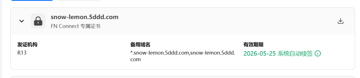

我的飞牛是在25年的2月份安装的(也算是老用户吧biggrin ),然后绑定了FN ID,他会自动生成FN Connect专属证书。但是啊,但是,现在问题就来了,这个证书到期之后,不会自动刷新,也没有删除的功能,如果在不使用ssh的情况下,我们只能通过更换FN ID的方法来获得新的证书。

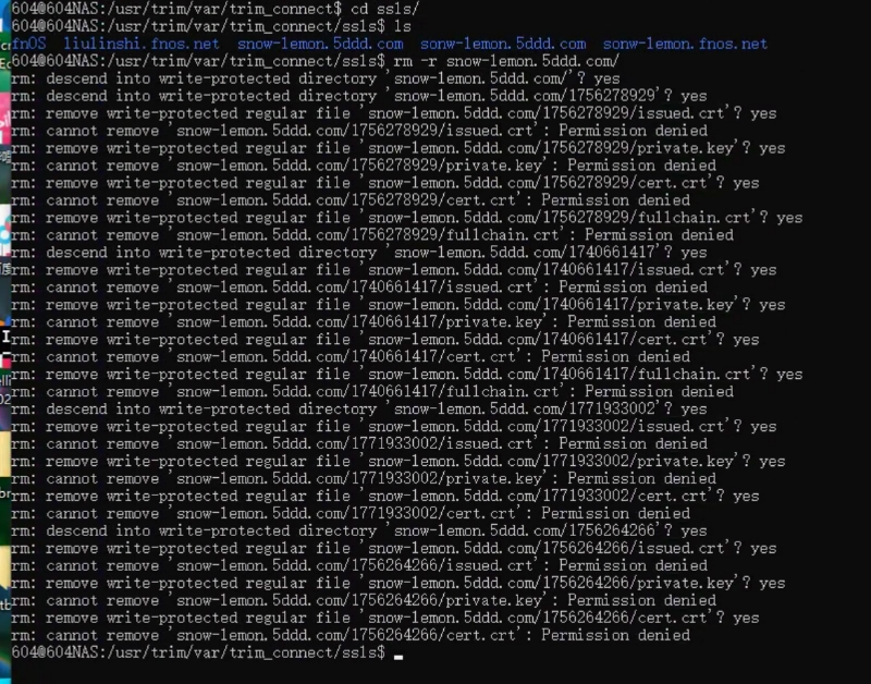

再说说我的解决方法,我参考的《证书过期日时间能不能自动检测 - BUG反馈 飞牛私有云论坛 fnOS》这个帖子,使用ssh进入/usr/trim/var/trim connect/ssls/这个文件夹后删除老的证书后才会刷新出来新的证书。
操作后我们可以看见就会有个新的有效证书了,此外,新的证书就会显示在某天会自动续签了。

此外,回收一个伏笔,就是我说了,在外网只能通过飞牛的中继来访问,但是不知道为何,我无法通过中继连接上ssh,最终只能拜托他人在内网给我开个机子,我通过远程的方法进入内网再上ssh去修改cry
