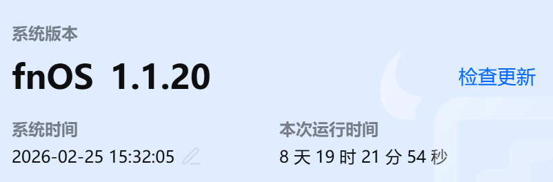

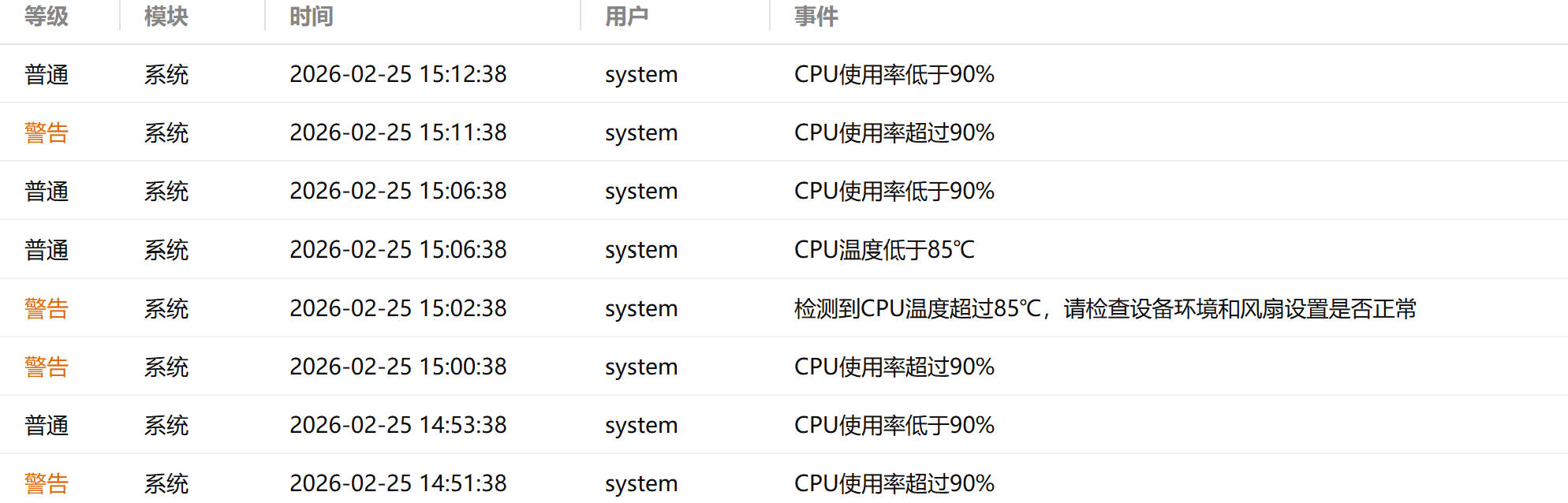

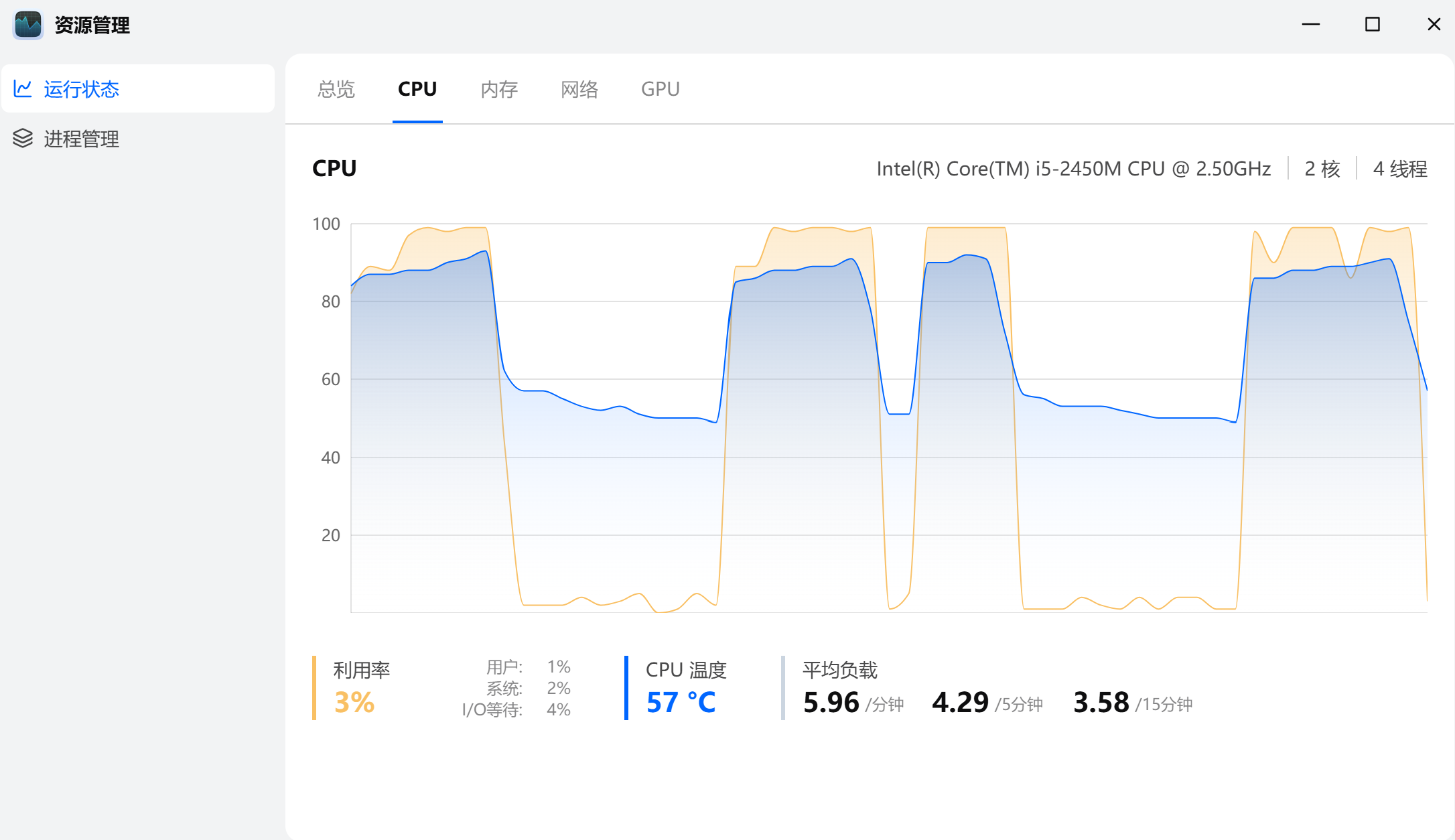

仅仅打开飞牛影视观看视频,CPU利用率就飙到99%
629
2026-2-25 15:36:36 显示全部楼层 阅读模式
之前几个版本没有出现这种情况

2026-2-25 22:41:23 显示全部楼层
你播放的这个视频 客户端不支持解码 要么是浏览器 要么是低端手机,导致nas解码,而你的核显又刚好不支持此格式,所以cpu解码
好的谢谢,画质选原片就没问题了  详情 回复

2026-2-26 08:50:24 显示全部楼层
CPU参与解码了,更换片源或者播放设备试试,画质选原片,不要降低分辨率
2026-2-26 10:04
2026-2-26 10:04:04 楼主 显示全部楼层
zhengbf 发表于 2026-2-25 22:41
你播放的这个视频 客户端不支持解码 要么是浏览器 要么是低端手机,导致nas解码,而你的核显又刚好不支持此 ...
好的谢谢,画质选原片就没问题了
2026-2-26 10:04:49 楼主 显示全部楼层
好的谢谢,画质选原片就没问题了

2026-2-26 18:11:58 显示全部楼层
忽忽单单 发表于 2026-2-26 10:04
好的谢谢,画质选原片就没问题了
是这样的 原画客户端解码
