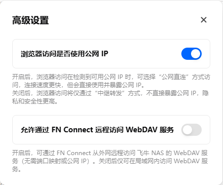

更新1.1.23系统后。FN connect连接,不自动公网链接了。老是中继转发。怎么回事?

APP登录界面关闭HTTPS安全访问,通过FNC登录才能公网连接。(第二次编辑:防火墙要放行5666端口,仍是可以选择公网连接的)
APP登录界面开启HTTPS安全访问,通过FNC登录只能中继转发或P2P。

更新1.1.23系统后就只能中继或者p2p了
APP登录界面关闭HTTPS安全访问,通过FNC登录才能公网连接。(第二次编辑:防火墙要放行5666端口,仍是可以选择公网连接的) 我刚想起来我关了5666端口,我测试了在开放5666端口的情况下仍可选择公网连接(有不安全  详情 回复
我刚想起来我关了5666端口,我测试了在开放5666端口的情况下仍可选择公网连接(有不安全弹窗)。
