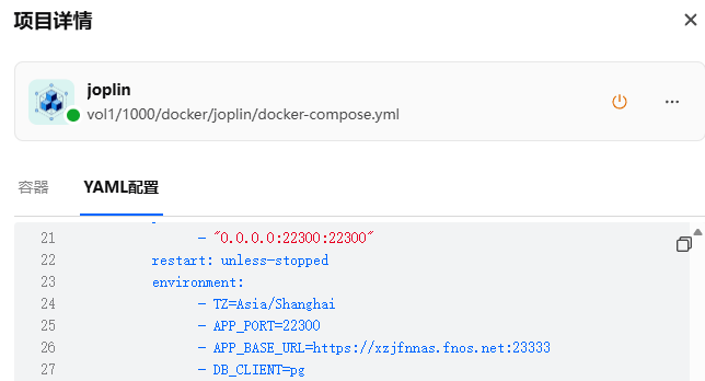

目前joplin server已经部署,已实现局域网使用
但弄了好几天外网访问,一直没弄成功。
外网访问,需要申请公网IP吗?不申请的话可以直接使用FN connect进行外网访问吗?
如果可以用FN connect,是不是用下图这种方式去访问呢?
我这一直访问失败,还需要配置其他的什么嘛?求大佬帮忙loveliness

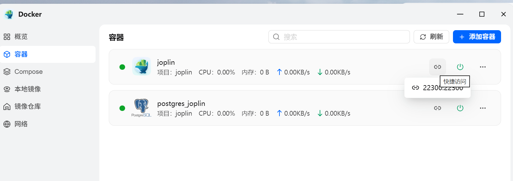

fn connect直接点开docker容器中的快捷访问就能打开
这样打开需要修改yaml配置里的内容吗  详情 回复

和yaml没关系啊。你docker-compose启动的也是在容器列表里的。  详情 回复

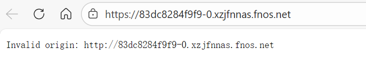

直接点开是这样的 我这个是joplin server,用来笔记同步的  详情 回复

你这个报错是你的容器配置:APP_BASE_URL 问题,要把你的访问地址,添加到这个参数里面  详情 回复
2026-3-2 16:29
我这边几个docker服务是可以正常打开的。你这个yml配置中APP_BASE_URL也是不对的。官方提供的二级域名只开放443端口。不清楚这个是fn报的错还是你容器报的错。  详情 回复
如果你的yam 文件没有这个参数,那么自己添加,或者修改下配置添加即可。  详情 回复

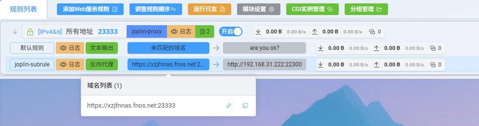

Invalid origin: 上面说的是这个报错跟 APP_BASE_URL相关,拒接连接是你网络配置问题。
你用的FN CONNETCT 为什么要用lucky反代
