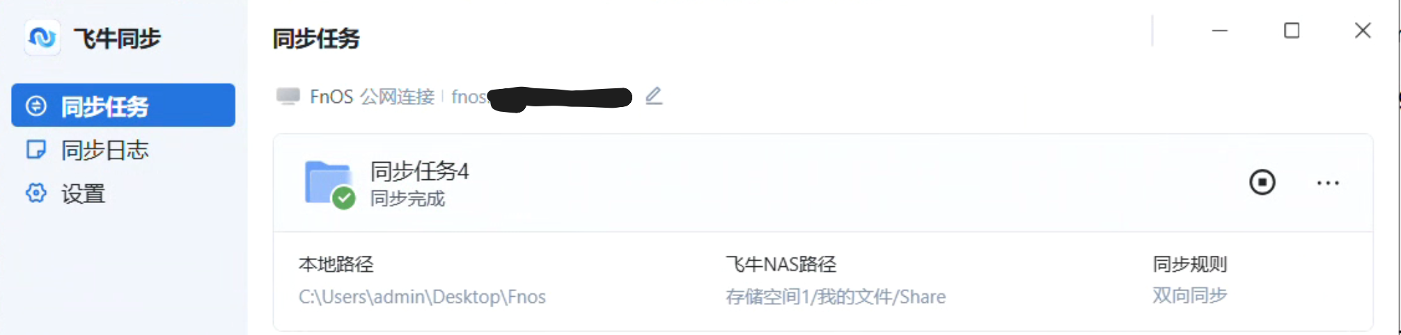

故障现象: 今天想试用下飞牛同步,在弹窗输入账号密码后提示无法连接nas,内网正常,抛出日志 reqwest error 异常
解决方法: 将 Traefik 的 TLS 最低版本降级为 1.2,故障解决

2026-3-24 12:58:55 显示全部楼层
感谢,修改成1.2后成功连接,一直以为是时间问题导致ssl证书问题
