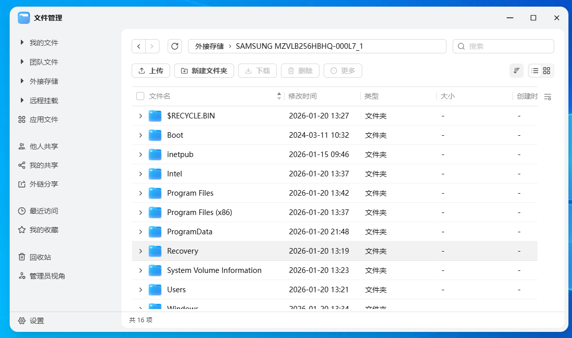

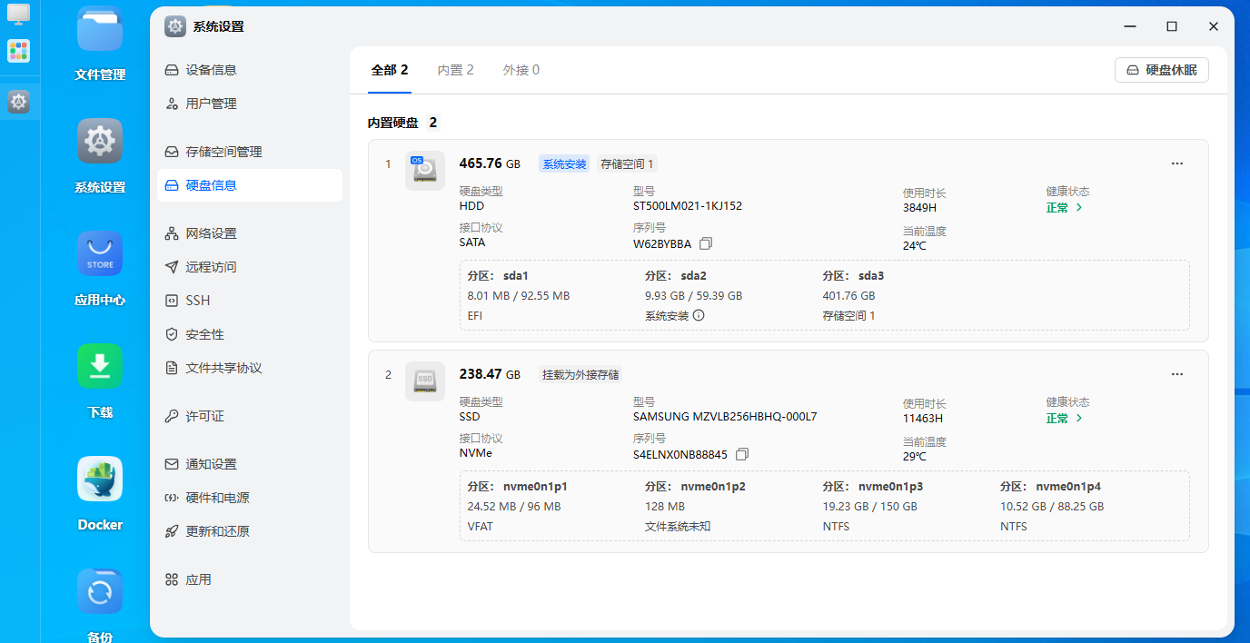

2026-3-6 14:25:30 显示全部楼层
帮你实验了, 第二块硬盘,WIN10系统,NTFS格式, 飞牛中直接访问,直接读写,完全没问题!!
在WIN10里 能不能随便访问飞牛, 我倒是没试过,改天我试试!!!!
