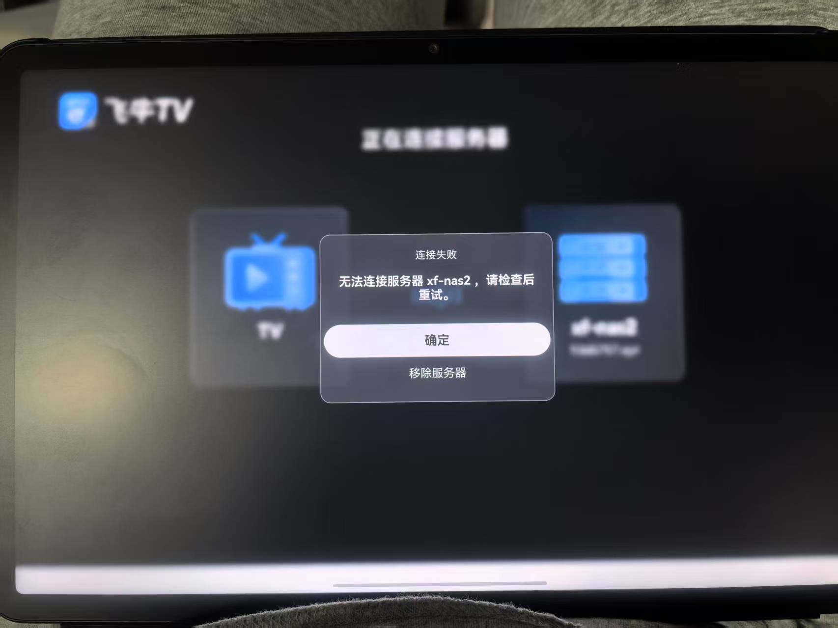

用飞牛TV远程播放电影,nas上的电影一般是MKV或者MP4格式,大小一般在1-5G之间,无论是用DDNS域名还是FN Connect服务进行连接,播放均卡,有时候退出重启app显示联不上服务器,相对而言免费的FN Connect稍流畅些。但用PotPlayer的WebDav协议播放,就完全正常不会卡。nas是在联通网上,飞牛TV也是省内另一个联通网,没运营商之间的瓶颈,宽带网速也没问题。本人小白,不知道讲明白没有,请教一下怎么解决。

电影播放的时候有没有转码?包括音频和视频转码?用第三方播放器是不转码的

转码以前确实是开 着的,我认为是4K的文件播放时选1080P才会转码,我先关了试试
2026-3-3 20:50:28 楼主 显示全部楼层

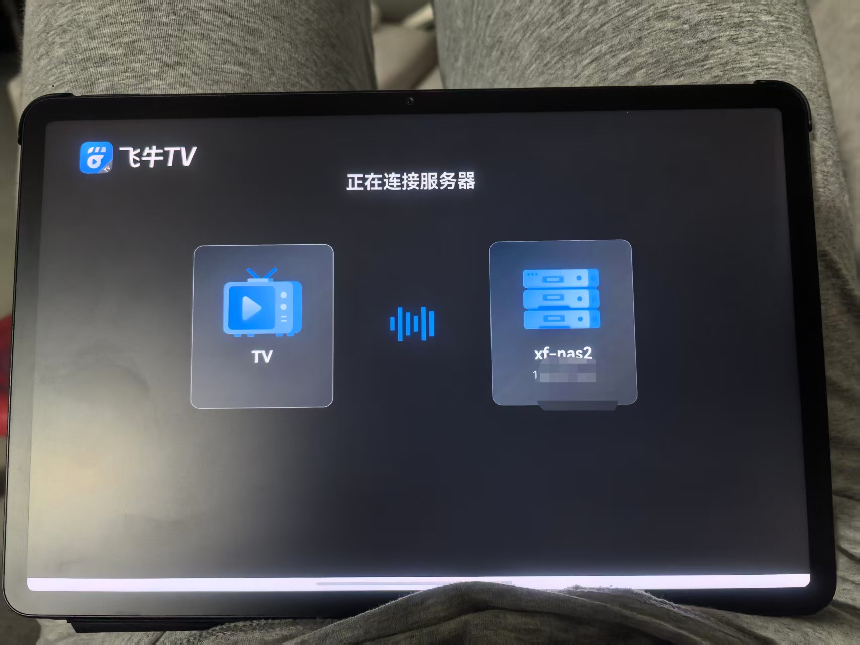

测试了一晚上,发现是连接服务器经常连不上的原因,换了个域名还是这样

光猫拨号还是路由器拨号?光猫和路由器的防火墙关了吗?v4还是v6的公网?ddns选的时候没有v4公网就不要勾v4
转码已经关了,经测试发现发卡是因为连接服务器原因,一卡,退出来指定连不上服务器。光猫桥接,好像和这个无关,我曾在移动宽带也试过,那是光猫拨号。防火墙开着,IPV6开着的。感谢解答。  详情 回复

你要确定音频字幕这些,这些都会造成转码,哪怕你没开转码选的直接播放
用的DNSPod.cn解析的,有V6  详情 回复

用的DNSPod.cn解析的,有V6

再补充一下,域名没问题,日常一直在用着,端口已在路由器上做了映射。另外,用飞牛TV登录的时候,不应该是对应到8005这个端口吗,但实际上只有OS对应这个端口才能登录。
bbr这个方法试过没。 免验证紫薯布丁。 https://club.fnnas.com/forum.php?mod=viewthread&tid=33869&extra=&mobile=2  详情 回复

bbr这个方法试过没。
没有试过,初步感觉不像是这个原因。远程访问用os自带的影视网页版看电影没问题,好像是app本身原因?  详情 回复
