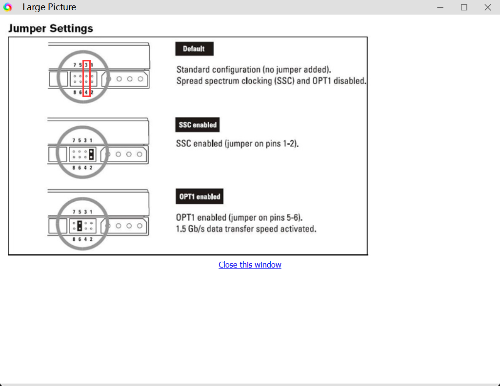

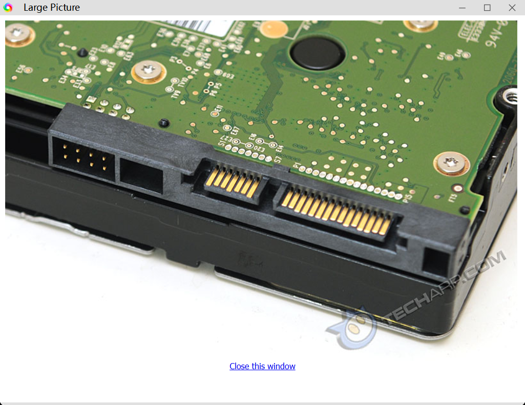

我有一块WD40EZRX,西数4T绿盘,放在黑裙或者飞牛设备上,每隔14秒就会有节奏的哒哒哒响10多响,然后周而复始,使用时又好像没有问题,因为一直响也就不会休眠,偶尔一两次会消失这个异响,但是95%的情况下必然会产生,即使开机一周时间,只要开机时开始有异响,那这一周都会哒哒哒14秒循环下去。曾经换过电源,好过1次,下次重启又来了,空欢喜一场。你的方法,我想试试,但是吃不准哪个是3、4针,正反的问题,能否详细说一下,或者照片最好,万分感谢!
补充一下,这块硬盘,放在win11下是完全ok的,可以休眠,非常平顺,没有异响,健康拉满
2026-4-20 23:36:14 显示全部楼层
是如图所示的3、4针吗?我框起来了
