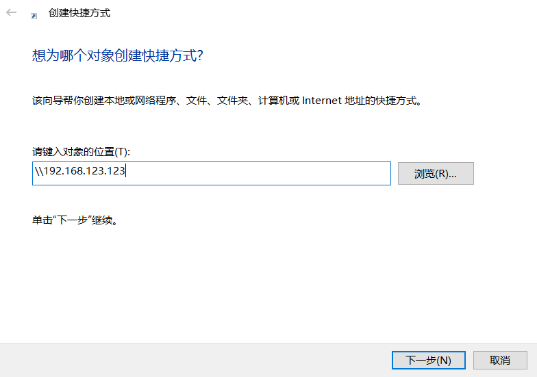

2026-3-5 08:38:49 显示全部楼层
右键桌面创建一个快捷方式,输入\\ip,下载地址选到这个快捷方式。
查看全部评分
