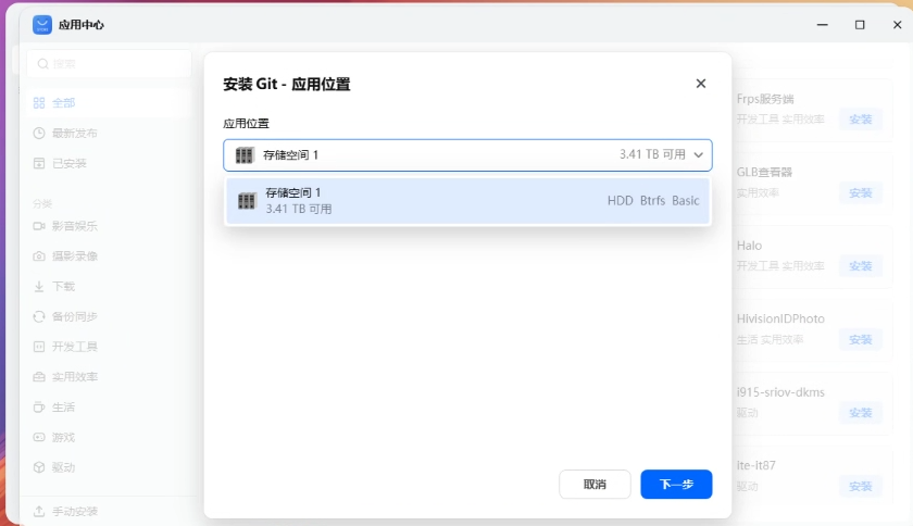

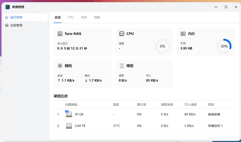

如题。我的物理机装了pve,然后开虚拟机装飞牛。物理机装了一块ssd和一块机械,ssd分了30g做系统,然后机械直通给飞牛做存储。
然后我发现系统盘还有空间的情况下,飞牛自己的应用可以装进系统盘,但是第三方应用不管是商店安装还是docker部署都只能在机械硬盘里面装。请问有办法把第三方应用装进系统盘吗?应用装在机械里面会不会有速度损失?

因为你没把ssd直通给飞牛啊,相当于飞牛只有机械硬盘一个盘。如果就只分30g应该分个20给系统,给10g做存储空间1就好了

仅软件本身文件会在系统盘,这部分文件很小
应用位置只能选择存储空间,有的软件不需要访问存储空间的话,也仅仅只会创建个目录而已
