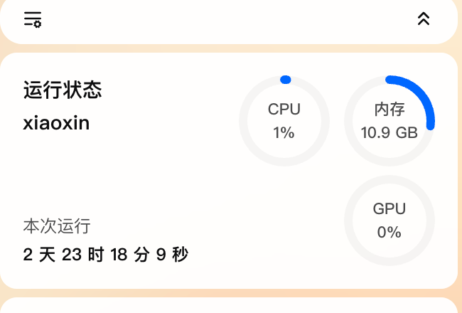

而软件部署方案上一开始打算使用虚拟机进行操作,但是飞牛NAS安装的虚拟机重启后就无法开机,折腾很久也没有搞好。 而且启动后发现CPU和内存占用比较大。宿主机CPU利用率30%起步,而内存更是基本上分配多少用多少,虚拟机分配的8G内存基本全部吃掉。所以体验很差,因此切换到docker来部署,体验很好, 非常快速。CPU基本不消耗,内存消耗也控制的不错。

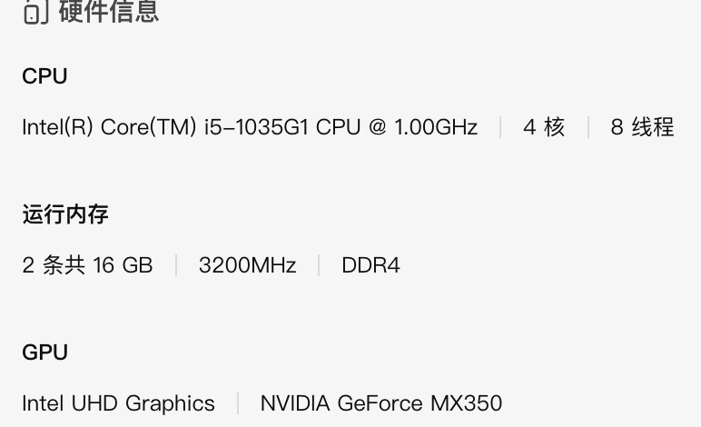

笔记本的配置为4C8G的小新。使用网线直连的路由器,同时还有一个无线网卡。

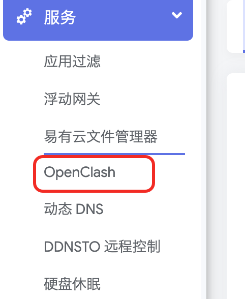

iStoreOS安装好了之后可以通过are u ok来下载对应的科学上网组件。 注意安装后openclash是在左侧的服务栏选型中,我第一次安装找了好一会。

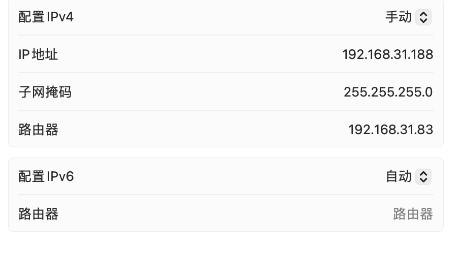

科学上网配置好之后,家里相关需要科学上网的设备需要手动操作把wifi的ip设置从DHCP修改为静态分配,路由地址和DNS地址修改为旁路由的IP地址才行,不是自动生效的。如下是mac的wifi设置参考

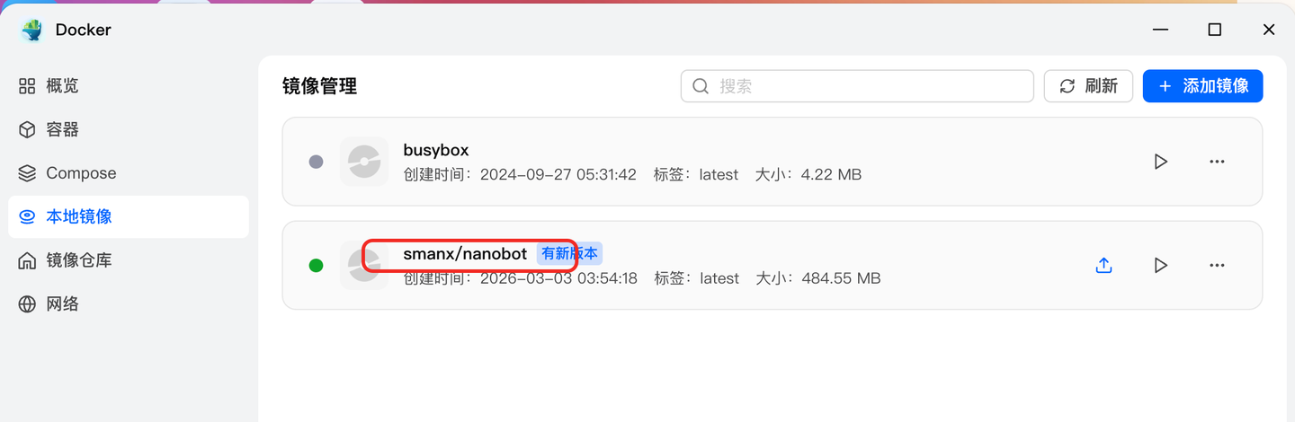

docker 的镜像仓库中搜索smanx/nanobot这个镜像。飞牛的镜像仓库能够直接拉取,不需要科学上网。
镜像下载后创建容器, 并挂载host的目录来持久化nanobot的配置。

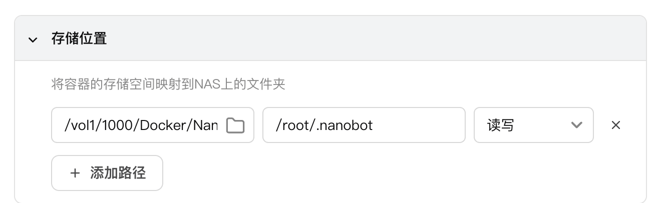

重要:将nas的一个文件夹路径配置为挂载到容器/root/.nanobot目录。
我将宿主机的目录/vol1/1000/Docker/Nanobot/.nanobot挂载到了/root/.nanobot

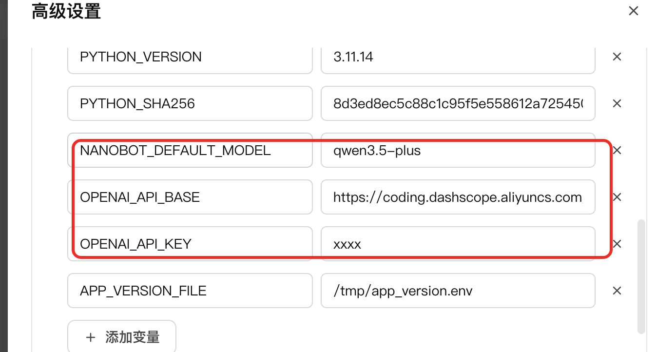

环境变量中配置OPENAI兼容的模型厂商url

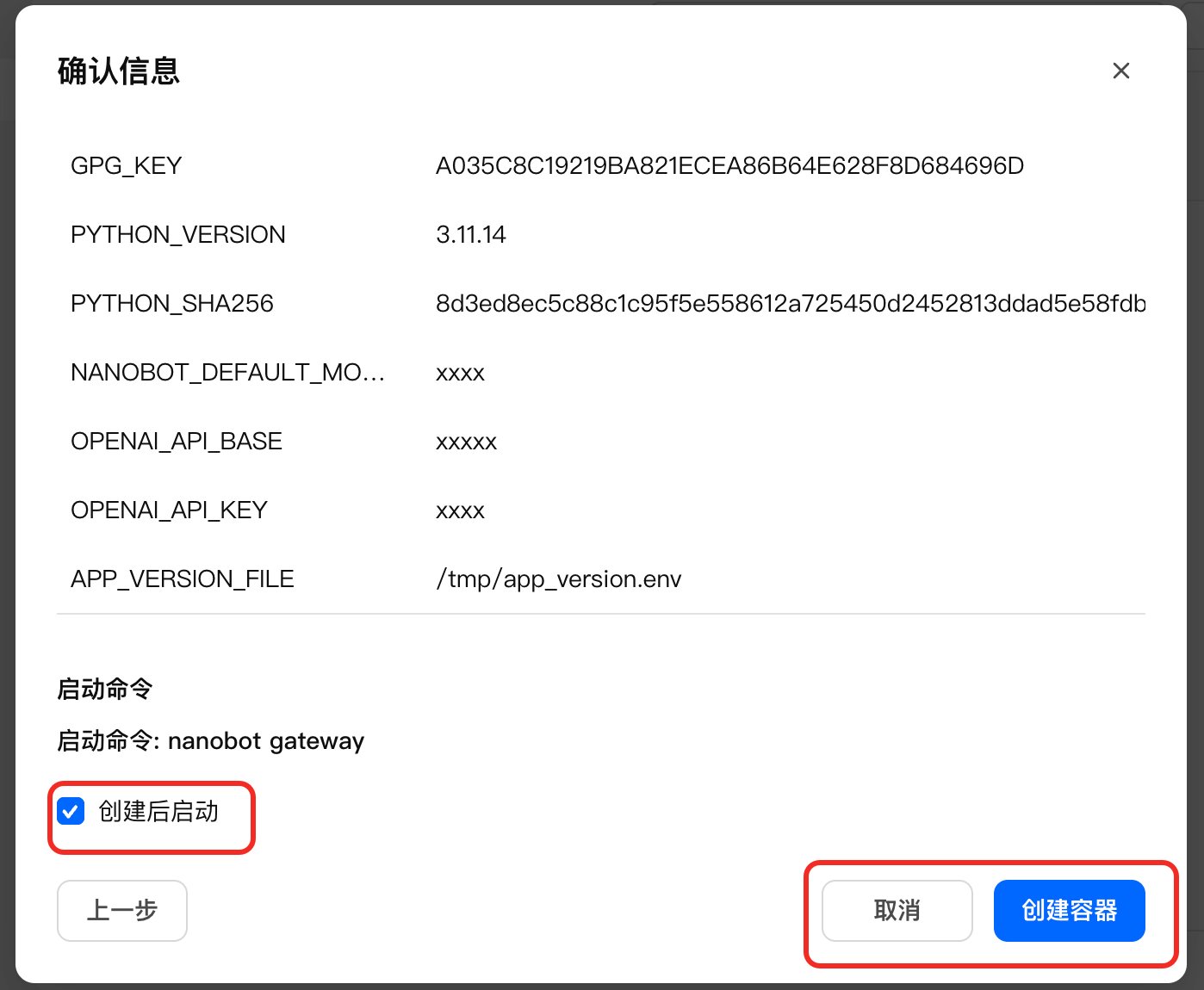

剩余的网络选择默认的bridge即可, 没有额外需要设置的了,点击下一步,然后勾选创建后启动,点击启动就行。
这样容器就会创建出来,并自动根据配置的环境变量来初始化配置启动nanobot。

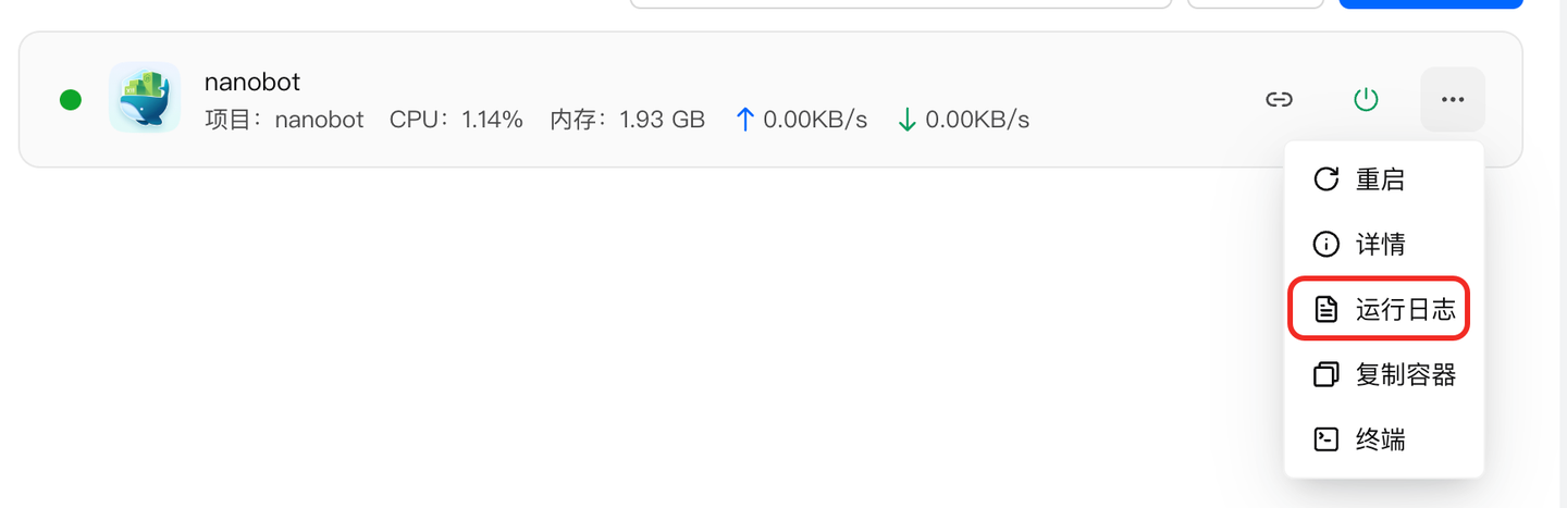

可以查看运行日志是否配置完成,gateway是否启动成功。

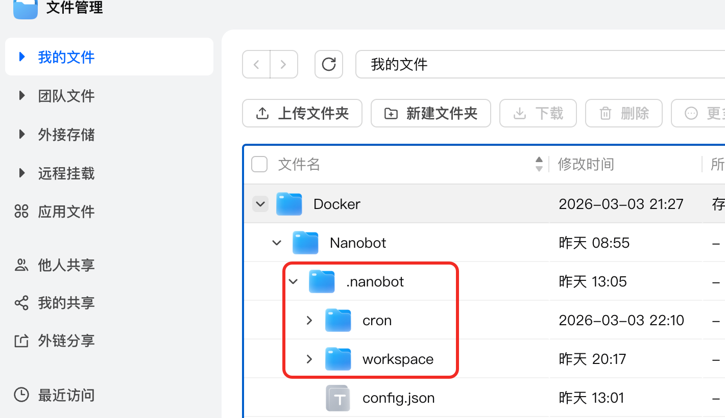

上文首次创建并启动的容器,我们只是用来初始化/root/.nanobot这个工作目录的配置文件结构。当在宿主机文件中已经存在对应的相关目录后,就说明配置已经初始化完成了。
配置成功后,我们直接将容器关闭后执行删除, 后面改为使用docker compose来进行部署。

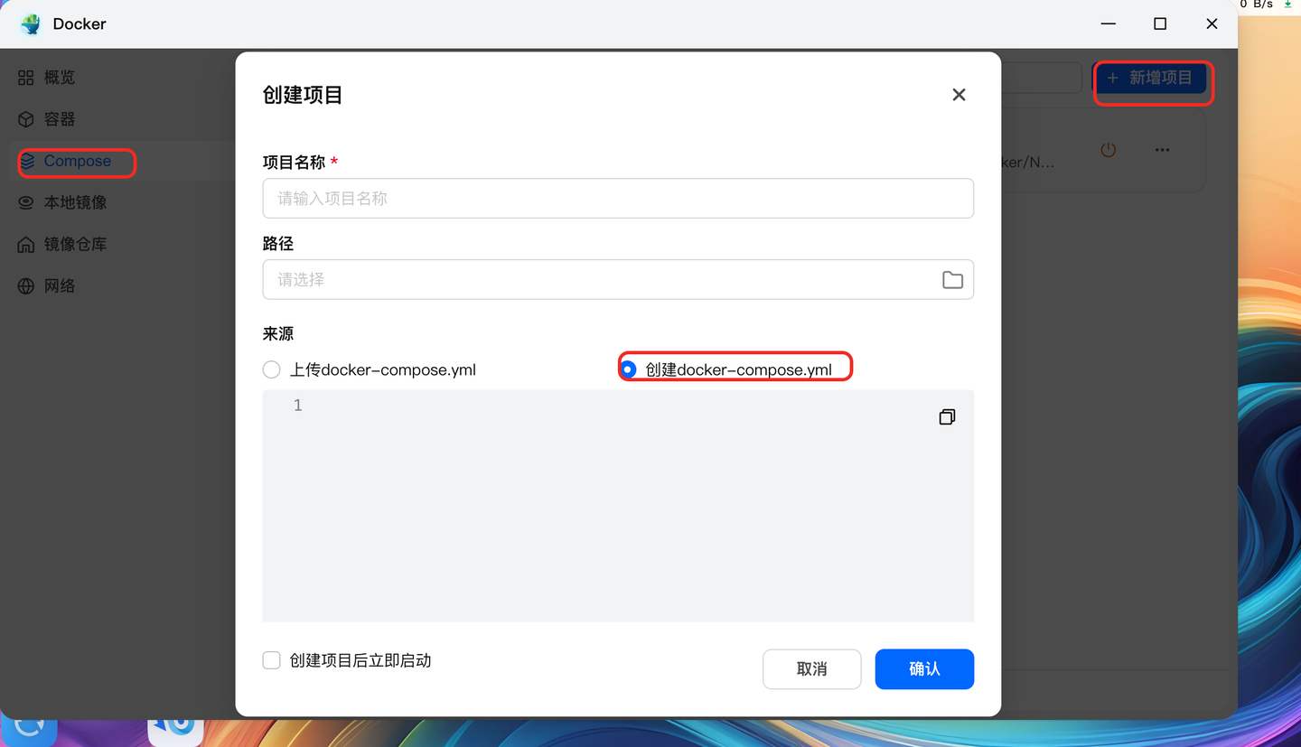

docker compose 部署
docker compose部署的好处是
  1. 可以重置entrypoint 从而只执行nanobot gateway这个命令, 只启动网关。
  2. 支持自动重启,保证服务的稳定性。

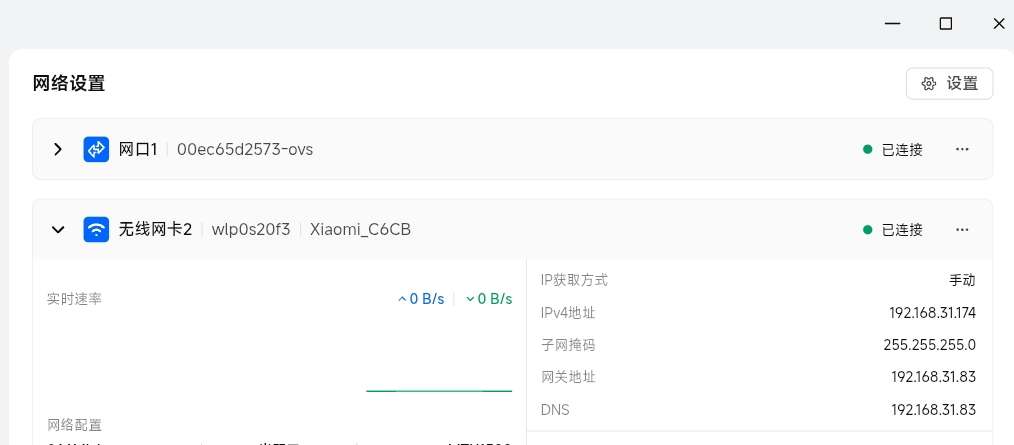

在部署之前需要将笔记本的无线网卡打开,然后将网关地址和dns地址设置为上面的旁路由ip地址。这样子nas上的无线网卡的就能实现科学上网了。
接着我们需要创建一个容器网络,这个容器网络需要使用无线网卡作为出口,从而实现科学上网。具体设置教程可以参考这个Docker网络指定使用的网卡作为出流量 | 码上星辰的技术札记
有了容器网络后,配置如下的docker compose yaml文件。其中mynet就是设置的容器网络。dns需要显示的设置为旁路由的DNS地址才能在容器中科学上网。(小龙虾安装后帮我排查出来的,不然依然无法科学上网)

容器启动后可以去容器页面查看是否正常运行。

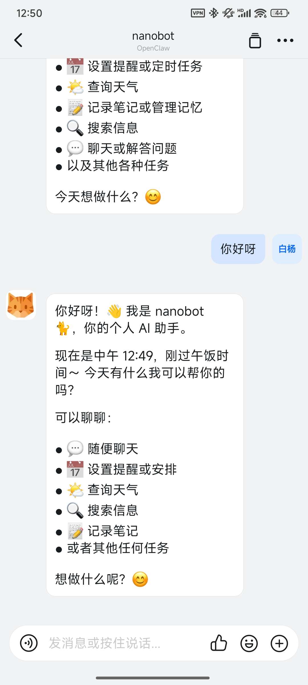

  • 手机钉钉开始对话
    • 手机钉钉里面去搜索钉钉机器人,添加到群聊里面后,可以点击头像进行单聊。
      这样我们的ai助手就算可以用了。
