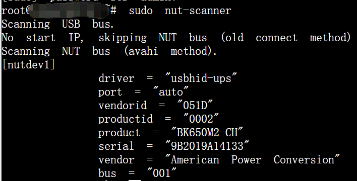

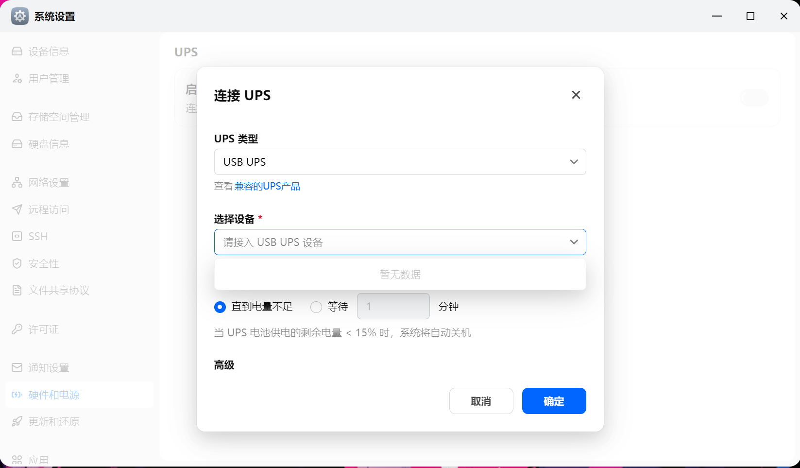

之前的一次意外主板烧了,昨天新的主板到了就换上去了成功救活,但是明明都是同型号主板,却遇到了完全无厘头的问题(暂时两个):
1.ups突然无法识别:之前的ups一直都是没问题的,今天才突然注意到识别不了了,无论如何在选择设备处都是空的,找了一下很老的贴子提到的sudo nut-scanner命令结果如图二(图一、图二)

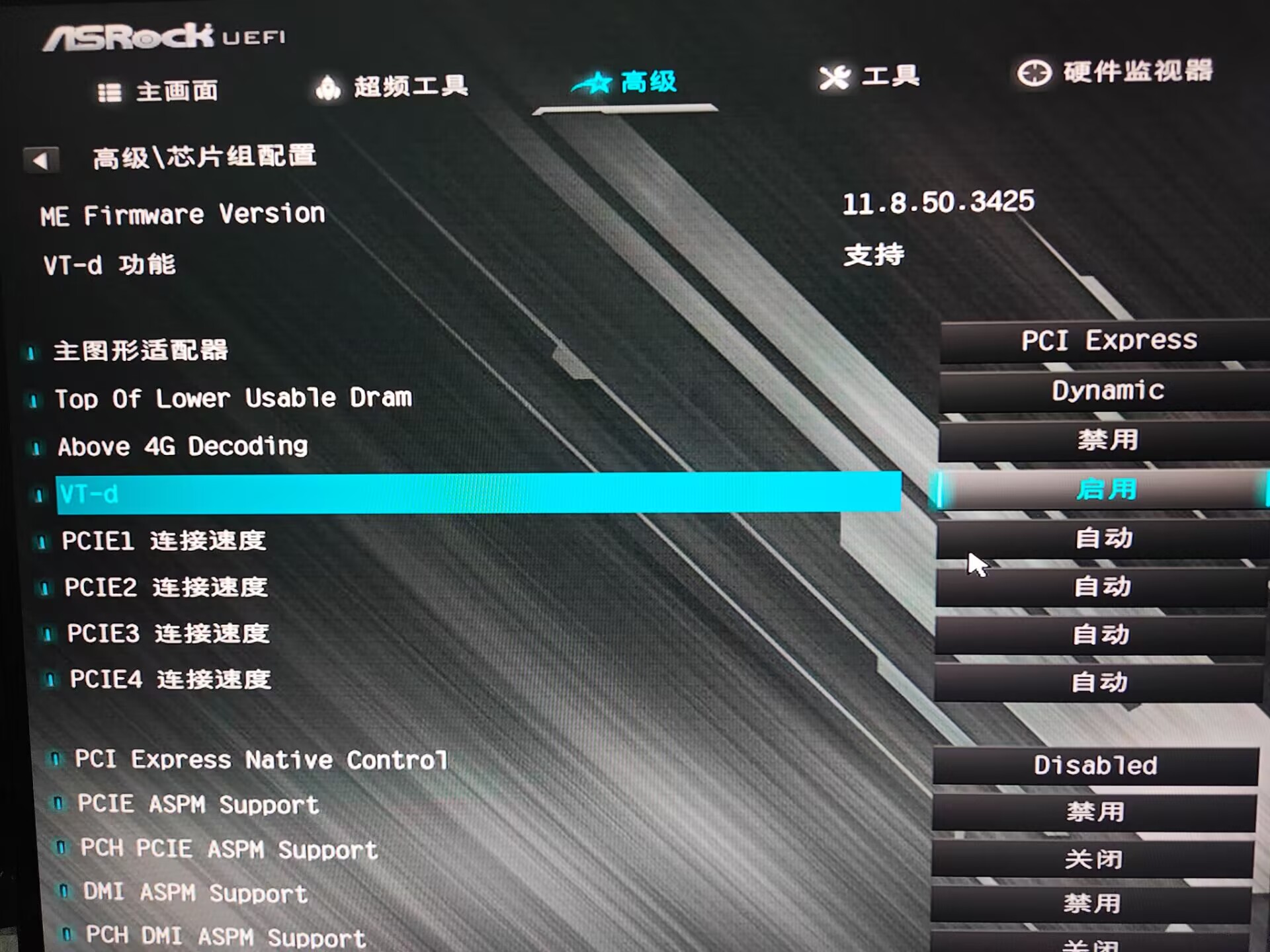

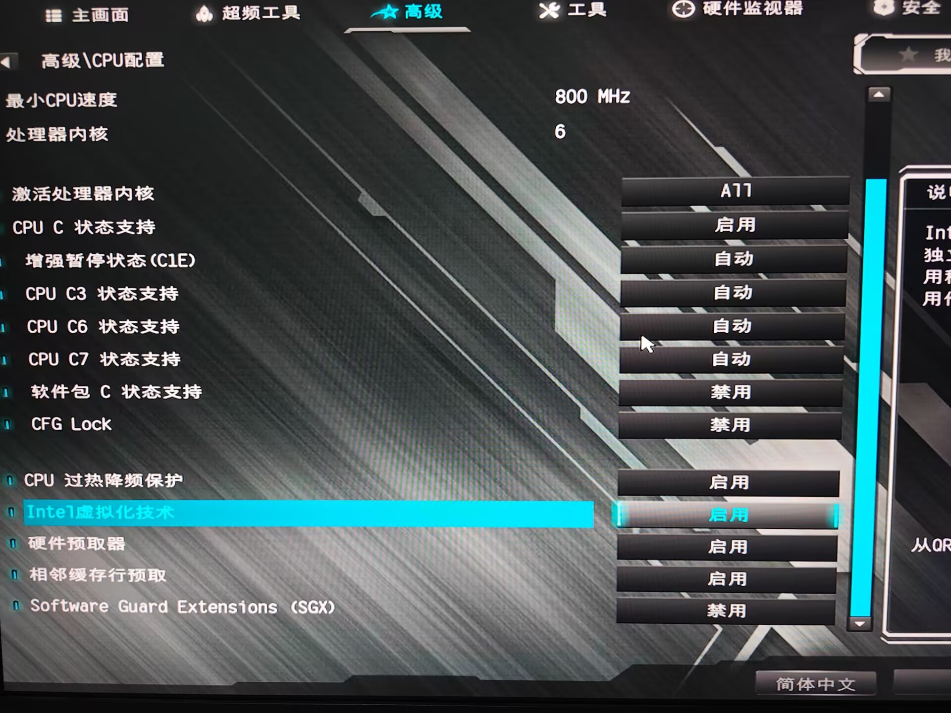

2.虚拟机没法联网:在换主板之前,只将一个ovs网卡分配给虚拟机就好了,现在无论如何进入虚拟机都是无网络,硬件直通什么的看了都是开好的,最后只能直接分配了一个实体网口给它才能正常联网,不知道是什么回事?(图三、图四)

第二个主板pcie编号可能变了 你直通前确认下lspci编号
大佬能具体说说吗?我的情况是换了主板之后两个网口都改变名称了,是重新打开的ovs,重新加进虚拟机里面,但是无法联网,和这个有关吗?  详情 回复

那应该是没关系的 因为你一开始说直通,那你可以看下局域网能否ping通 如果局域网都不行,还是ovs的问题
因为我看回那些虚拟机的教程都是要开那个硬件直通那块的,我现在是直通一个网口给它就可以联网,不然只给ovs网口进去是什么网都没有的,不知道怎么才算ping通?  详情 回复
