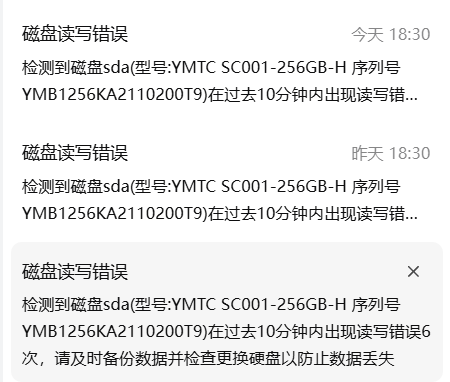

最近几天都是这样,每天18点30分就会弹硬盘读写错误提醒,“过去10分钟内出现读写错误XX次”,次数要么6次,要么12次,啥情况?(设备是oes,系统版本号fn1.1.22)

硬盘拆下来扫盘过了没问题,也调换了硬盘位置排除线缆和接口问题,让人头大

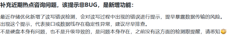

我也是,读写错误次数要么6次,要么12次,几块硬盘轮流来。
我一开始以为是电源功率不够,换了全汉500W的1U电源,问题依旧。
然后又换掉定制的SATA线,换DELL的服务器拆机线,问题依旧。
然后我觉得可能是主板SATA口的问题,虽然主板刚买一个月,我买浪潮3008的直通卡,问题依旧。
然后我觉得可能是硬盘背板的问题,换了硬盘背板,问题依旧。
然后我就不用硬盘背板,直接插硬盘,问题依旧。
然后就剩硬盘了,价格太高了,咬咬牙买了新硬盘,您猜怎么着?问题依旧,新硬盘也报错。
不过好的一点是光报错读写错误,还是正常使用,硬盘的smart信息里CRC错误并没有上涨,只是系统偶尔报**adCRC。
我也是天天报错,明明是bug,还说是新功能。如果是有读写错误,不可能所有硬盘都出现。  详情 回复
