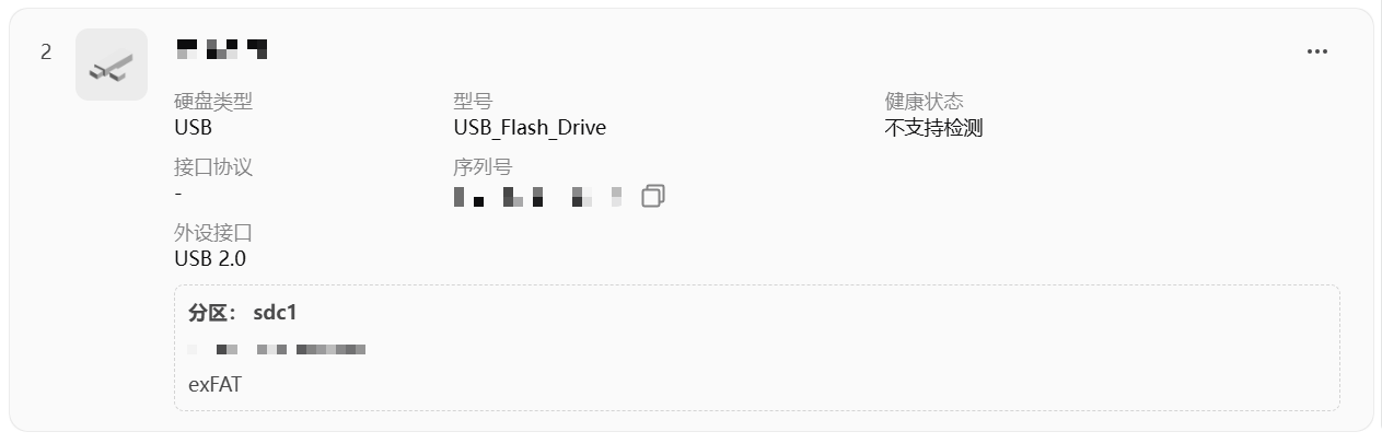

系统问题(硬件无法识别)
设备环境:物理机 局域网 系统1.1.20 RK3566系列

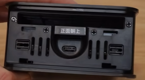

BUG现象:设备后有一 type-c接口
外接type-c转USB母口
如果 插U盘系统能识别设备可用smile(ssh后台能看到)
但插USB转sata的硬盘就用不了ssh链接上后也看不到硬盘,但在套用法插安卓设备上可以识别
可能是系统驱动的问题
详细可用看
Rk3566设备type-c适配问题
https://club.fnnas.com/forum.php?mod=viewthread&tid=57213

2026-3-18 10:20:11 显示全部楼层
那个2.0的,本身主要用于刷机使用的接口,接口速度太慢没啥用。
