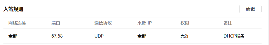

起因:设置防火墙时,删除了系统默认配置,只保留一个web端口,同时网络设置里使用的DHCP
结果:设置完防火墙后,修改网络设置或者等一段时间后,飞牛失联
解决办法:需要在防火墙策略里,放行67和68两个端口的UDP协议
如果有遇到飞牛失联的,同时开启了飞牛防火墙,并且使用了DHCP服务且未开放端口的,可以按这种方式解决
最后,感谢飞牛技术团队帮忙协助定位问题,点赞

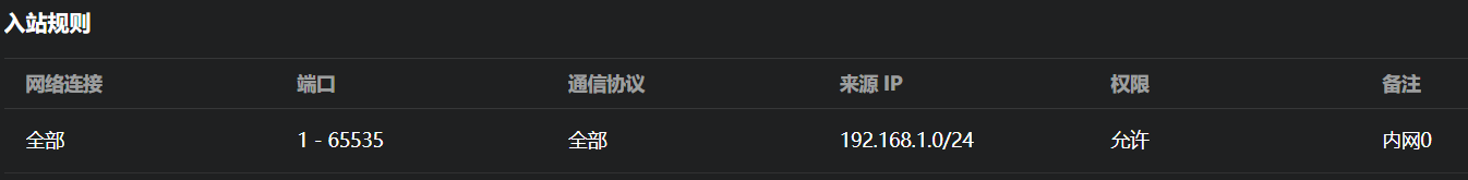

这样不是更好
你这跟不设置没啥区别  详情 回复

你这跟不设置没啥区别
内网有啥好限制的嘛  详情 回复

ZYan 发表于 2026-3-10 22:01
你这跟不设置没啥区别
内网有啥好限制的嘛

不是高级选项有一个局域网允许的选项吗
我用的反代,反代的所有请求飞牛都识别的是内网,加上局域网内设备也不一定是100%安全的  详情 回复

老A 发表于 2026-3-11 16:40
不是高级选项有一个局域网允许的选项吗
