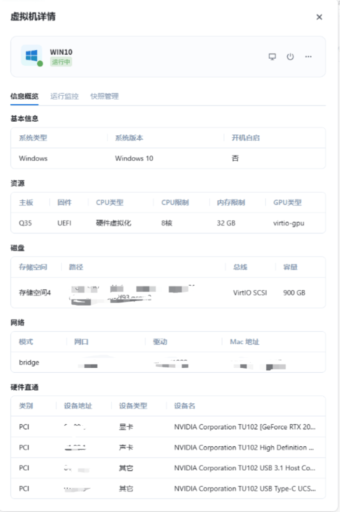

我虚拟机直通的显卡,工作时只能跑在PCIE3.0*2,不满速,是什么原因?有人遇到过这个情况吗?我接了2个M2固态和2个sata机械硬盘。

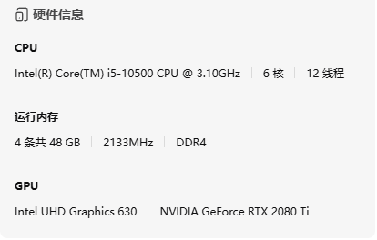

从你的截图和描述来看:
  • 宿主机 CPU:Intel i5-10500(支持 PCIe 3.0)
  • 显卡:NVIDIA RTX 2080 Ti(PCIe 3.0 x16 接口)
  • 虚拟机系统:Windows 10
  • 直通方式:通过 QEMU/KVM + VFIO(从“virtio-gpu”、“硬件直通”等字段可推断)
  • 实际运行带宽:仅 PCIe 3.0 x2 → 理论带宽约 2 GB/s,远低于 x16 的 16 GB/s
