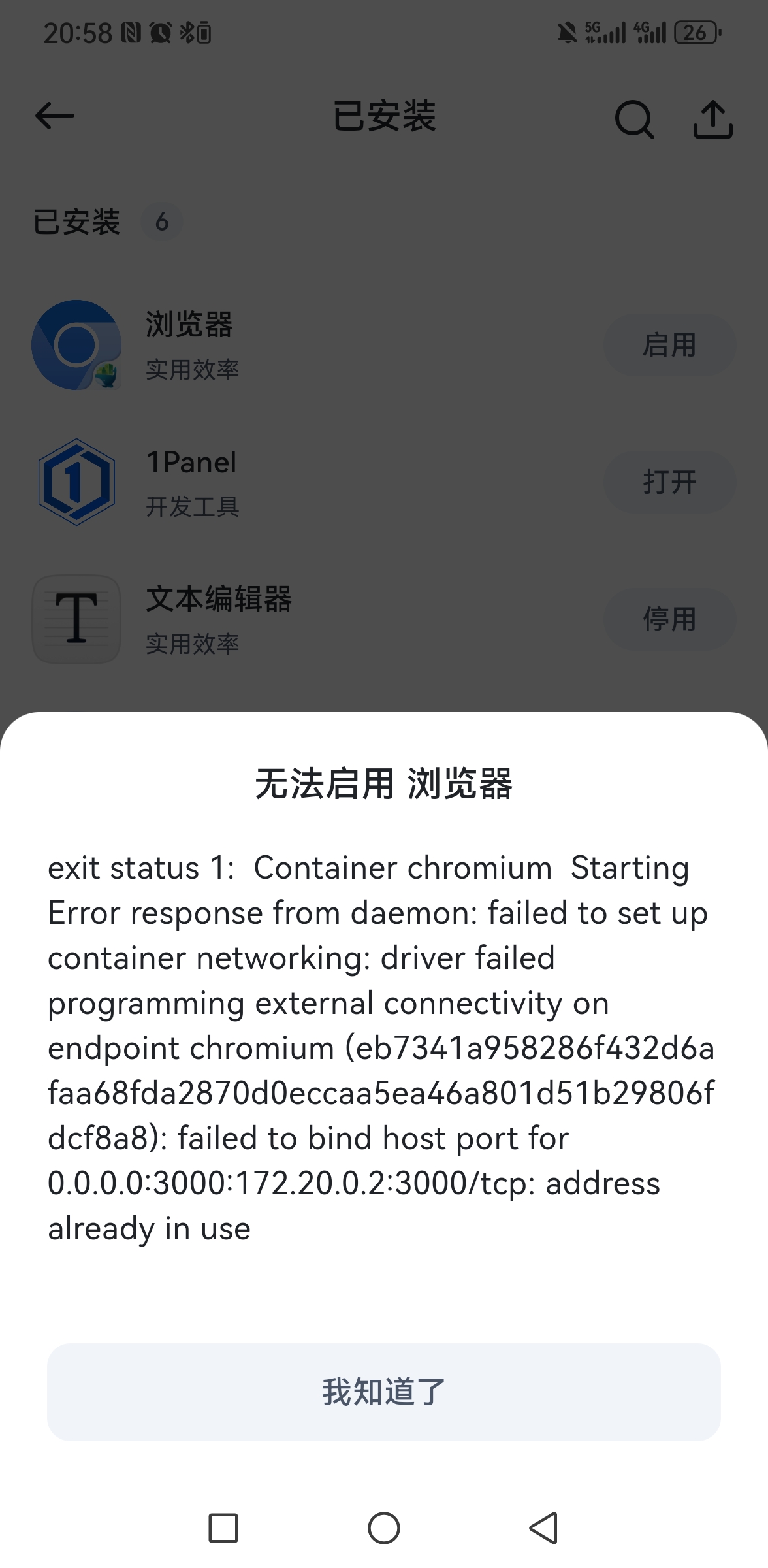

应用商店里面安装浏览器,3000端口被占用,怎么解决?

ssh 输 sudo lsof -i:3000 查看占用进程,kill -9 <PID>结束这个进程
3000是MP的,没法改,所以先给浏览器换个端口,应用商店里面没法直接设置端口  详情 回复

2026-3-11 08:35:26 显示全部楼层
要么改当前占用3000的进程的端口号,要么改chrome浏览器的端口号(改这个快捷方式只能填自定义url访问,而且要带端口号)

2026-3-11 10:37:16 显示全部楼层
这个浏览器我看是docker运行的,直接在docker里面改一下端口映射就行了
我是在应用商店里面安装的,没看到哪里可以更改端口  详情 回复

2026-3-11 12:39:33 楼主 显示全部楼层
一西啊 发表于 2026-3-10 21:40
ssh 输 sudo lsof -i:3000 查看占用进程,kill -9 结束这个进程
改,mp吧 3000 3001 自动浏览器都要用 还是改mp方便  详情 回复
2026-3-11 16:36
2026-3-11 12:40:21 楼主 显示全部楼层
2026-3-11 16:36:57 显示全部楼层
wang372110401 发表于 2026-3-11 12:39
3000是MP的,没法改,所以先给浏览器换个端口,应用商店里面没法直接设置端口 ...
