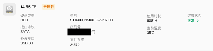

设备:物理机
问题情况:正常使用突然发现提示存储空间降级,打开后显示“存储空间已移除!”,打开硬盘信息显示未挂载,未知文件系统,SMART信息显示正常。

2026-3-12 01:33:31 楼主 显示全部楼层
解决了,GUID文件表损坏,进dg修复就识别了
