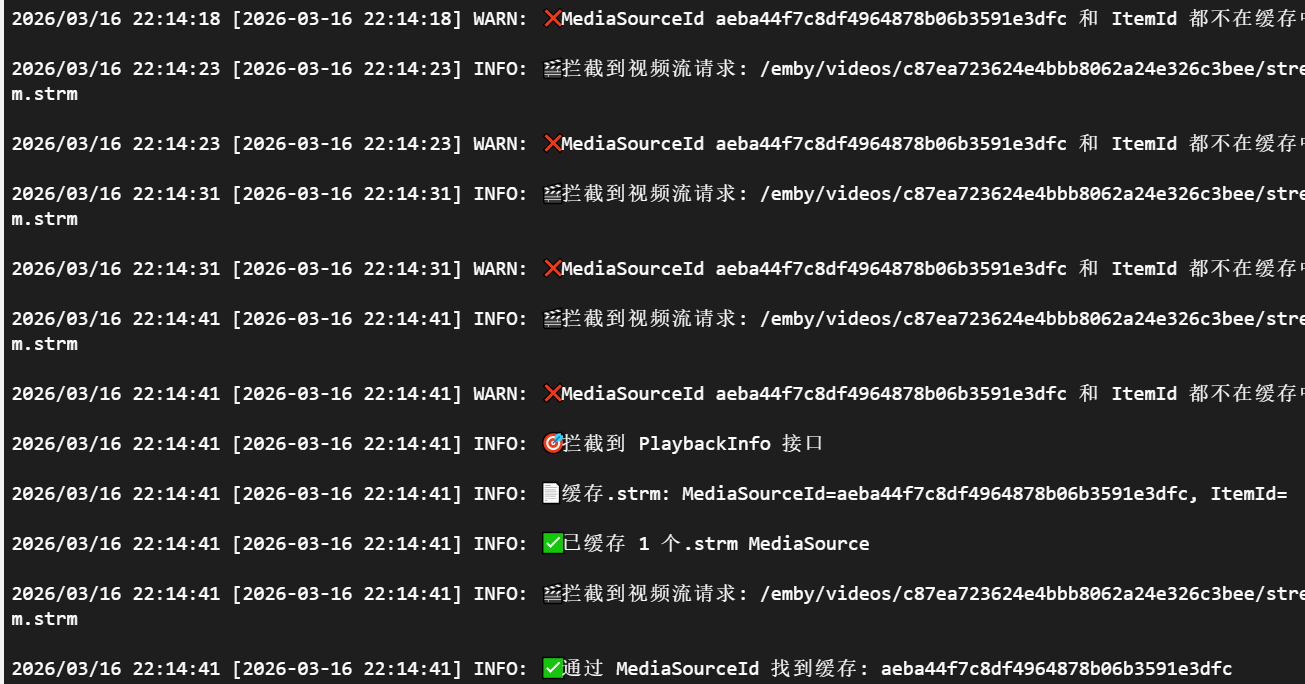

2026-3-16 22:18:26 显示全部楼层
第一次 没有缓存就无法播放, 第二次就可以播放。用的moviepilot 115插件生成的strm
用的什么播放器  详情 回复
2026-3-17 08:02

2026-3-16 22:20:45 显示全部楼层
我的网络问题?

2026-3-17 08:02:05 楼主 显示全部楼层
用的什么播放器
用的爆米花,不知道怎么会  详情 回复
2026-3-21 21:13
2026-3-21 21:13:56 显示全部楼层
用的爆米花,不知道怎么会
用最新镜像试试  详情 回复
2026-3-23 07:49

2026-3-23 07:49:53 楼主 显示全部楼层
好👌x 发表于 2026-3-21 21:13
用的爆米花,不知道怎么会
用最新镜像试试

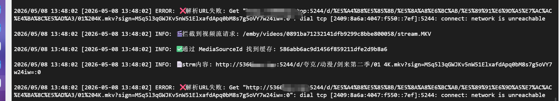

2026-5-8 14:01:05 显示全部楼层
现在就有个问题用ddns+ipv6的问题,1、三方公网访问会播放不了(因为strm地址是ipv4的内网地址),2、如果把strm直连改成域名或ipv6的话会解析不了(这种飞牛自身可以,并且外网访问没问题),3、如果把conf.yaml改成v6或域名直接不可用。不知道是不是我我的网络设置有问题
strm走内网试试  详情 回复
2026-5-8 14:12

2026-5-8 14:12:41 楼主 显示全部楼层
出门迎春鸟 发表于 2026-5-8 14:01
现在就有个问题用ddns+ipv6的问题,1、三方公网访问会播放不了(因为strm地址是ipv4的内网地址),2、如果 ...
strm走内网试试
