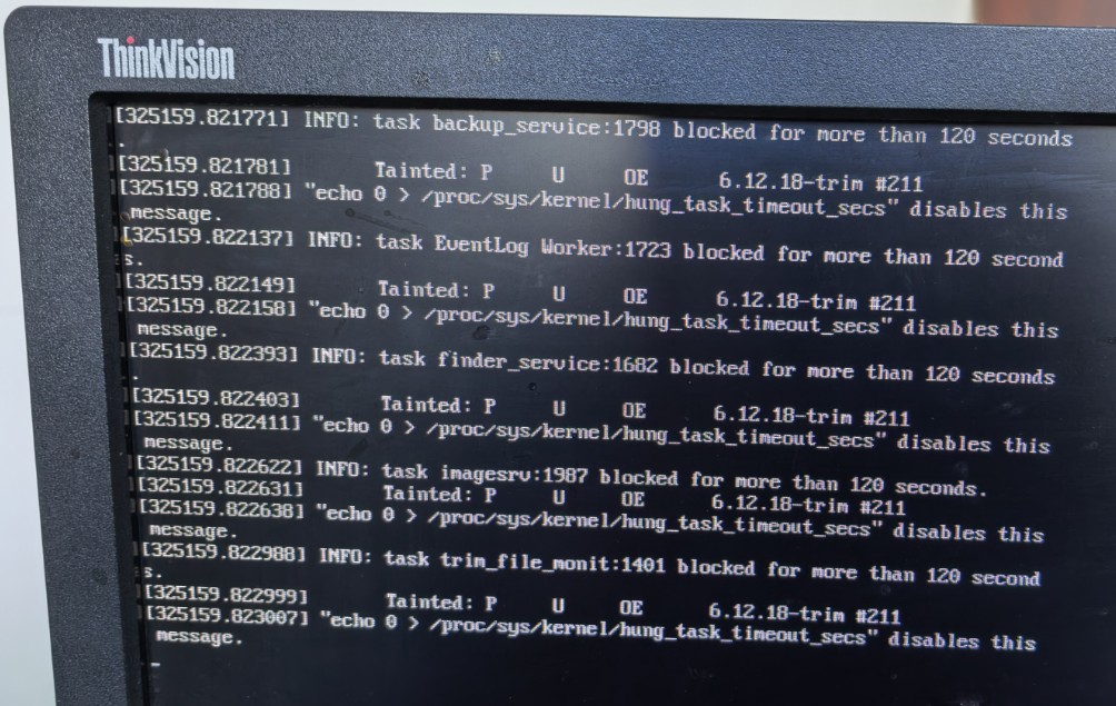

这个提示,怎么解决?

元宝的回答你参考一下:
屏幕上的报错信息非常典型,这是 Linux 内核的“任务阻塞”警告
简单来说,你的飞牛 NAS 并不是“软件坏了”或者“账号被封了”,而是系统卡死了。系统检测到多个后台服务(如备份服务、图片服务、文件监控等)因为等待硬件(通常是硬盘或内存)响应,超过了 120 秒还没有反应,内核为了防止系统彻底挂掉,强制打印了这些日志。
这就是为什么你“运行几天就会出现无法登录的情况”——系统负载过高或硬件响应慢导致整个系统假死,进而无法响应你的网页登录请求。
为什么会卡死?(原因分析)
结合飞牛 NAS 的使用场景,通常有以下 3 个主要原因:
  1. 硬盘 I/O 瓶颈(最常见):可能是机械硬盘老化、硬盘坏道、或者阵列重建、大量读写任务导致硬盘长时间无响应。
  2. 内存不足:飞牛系统在运行 Docker 容器、虚拟机或大量小文件索引时,内存占用会飙升。一旦物理内存耗尽,系统会疯狂读写虚拟内存(硬盘),导致硬盘被占满,进程无法继续执行。
  3. 内核兼容性或驱动问题:你屏幕上显示的版本是 6.12.18-trim,这是飞牛定制的内核。某些硬件(如特定的 SSD 或硬盘控制器)可能与新内核驱动存在轻微冲突,导致偶尔卡顿。
解决方法(建议按顺序操作)
1. 紧急恢复(最快见效)
既然系统已经卡死,最直接的办法是强制重启
  • 在机箱后面长按电源键关机(或在管理界面正常关机)。
  • 等待几秒钟后重新开机。
  • 开机后,通常系统会恢复正常,你可以再次登录。
2. 优化设置(防止再次发生)
为了防止过几天又出现这个问题,建议进行以下调整:
  • 扩容内存:如果你使用的是 4GB 或 8GB 内存的老电脑,建议升级到 16GB 或以上。飞牛作为 NAS 系统,随着数据增多,内存消耗会很大,内存不足是导致“卡死”的首要元凶。
  • 检查硬盘健康度
    • 登录飞牛的管理界面,查看“存储管理”中硬盘的状态,看是否有“健康度下降”或“坏道”的提示。
    • 如果硬盘老旧,建议进行数据备份,必要时更换硬盘。
  • 清理后台任务:检查一下是否有正在进行的备份、同步或索引任务,这些任务在高峰期可能会拖垮系统。尽量在闲时运行,或关闭一些非必要的 Docker 容器。
  • 关闭“内核日志屏蔽”提示(可选)
    • 屏幕上的 echo 0 > ...是内核在告诉你如何屏蔽这条报错。虽然屏蔽后屏幕不再乱跳,但这只是掩盖问题,并不能解决卡死的本质。除非你确定系统运行正常,否则不要屏蔽它,保留它可以帮你看到系统是否真的卡住了。
3. 进阶排查(如果你是技术爱好者)
  • 查看详细日志:重启后,登录飞牛的 SSH 或使用“终端”功能,输入 dmesg或查看 /var/log/messages,看是否有 I/O error(输入输出错误)或 timeout相关的具体硬盘日志,这能帮你精准定位是哪块硬盘的问题。
  • 调整内核参数:针对 hung_task报错,可以通过调整内核参数来缓解(但这治标不治本):
    • 编辑 /etc/sysctl.conf,添加或修改:
    kernel.hung_task_timeout_secs = 300
    • 这会将阻塞检测时间延长到 300 秒,给系统更多反应时间,但前提是你的硬件确实慢,而不是真的坏了。
总结:这不是登录凭证的问题,而是硬件性能瓶颈或系统过载导致的假死。最简单的解决办法是重启 + 升级内存/检查硬盘
