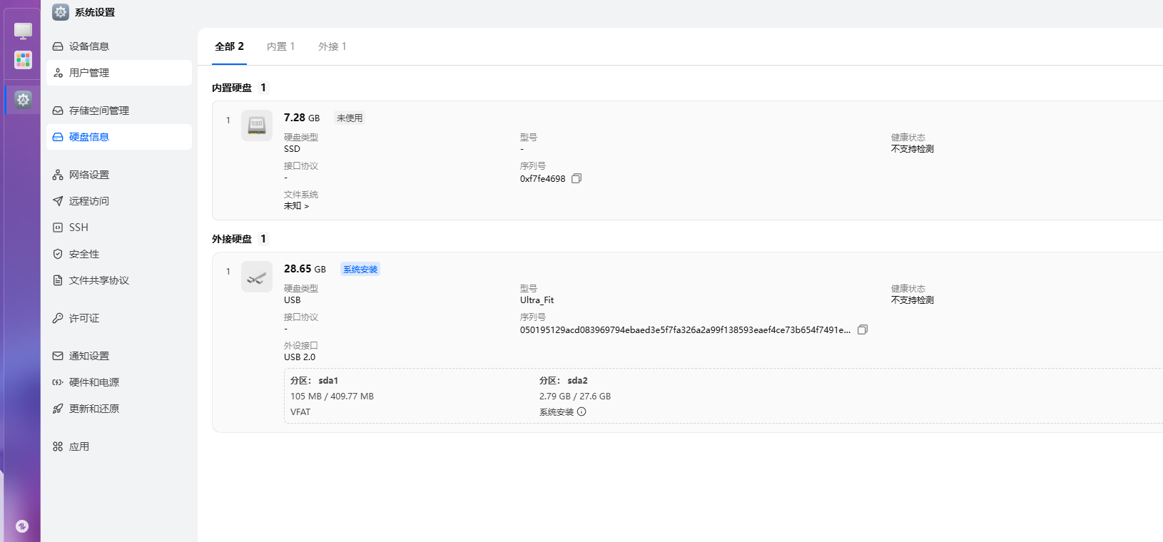

网心云OES Plus硬件版本V2.2飞牛OS后,通过32GU盘启动系统,能够识别U盘,但是无法识别到内部3个2.5寸固态硬盘,需要怎么解决?

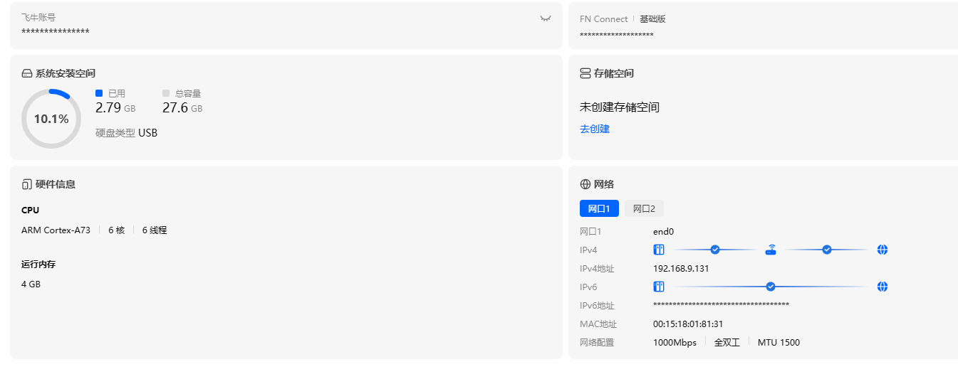

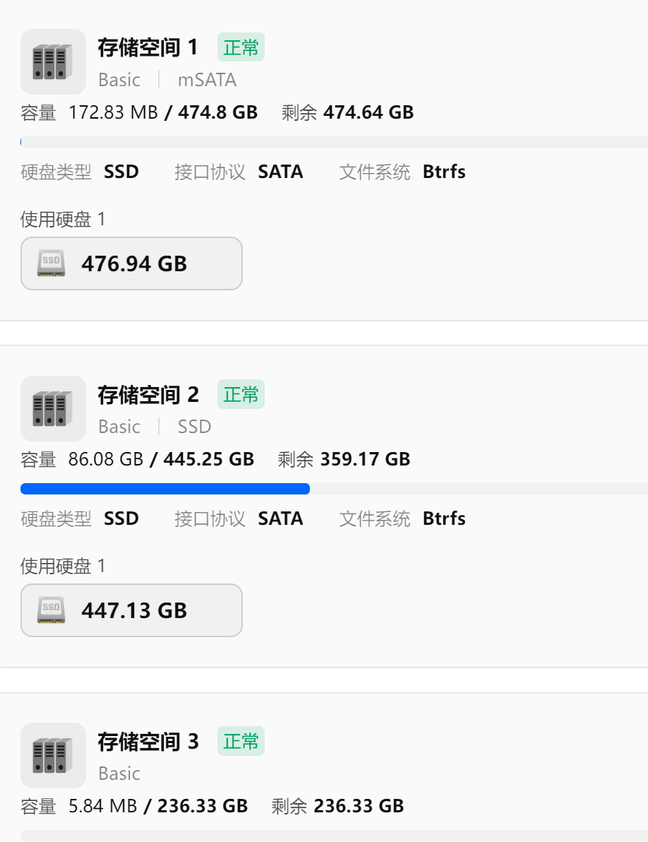

1.1.24版本今天刚刷机的oesplus 可以识别3个硬盘!
我的是v2.1的,可以识别。但是主网卡上传只有百兆,只能用副网卡,还能凑个300兆。  详情 回复
2026-3-18 19:54
OESPLUS 主板版本不一样 有些是V2.1的 有些是V2.2的 所以有些能识别 有些不能  详情 回复

2026-3-18 19:54:38 显示全部楼层
