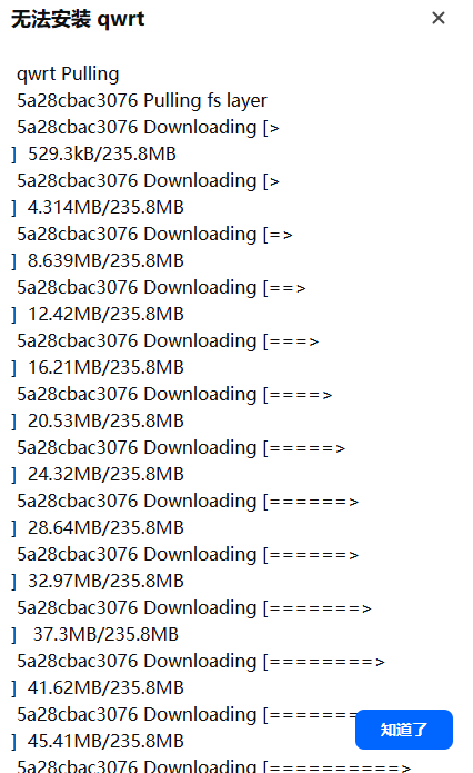

求助。QWRT安装失败

如图,按视频操作,提示这个界面安装失败。求助各位大佬该如何解决

2026-3-15 23:09:11 显示全部楼层
截图大点 别那么小气,猜一下 网络问题或者磁盘空间不够了
只有这个提示 我也遇到了 测试安装了其他容器正常下载启动,说明网络存储没有问题 ,空间还有几T呢,  详情 回复

2026-3-19 17:38:00 显示全部楼层
解决没有
我也遇到同样问题了
2026-3-19 17:39:43 显示全部楼层
2026-3-20 10:06:10 显示全部楼层
我也是这个问题
2026-3-26 11:50:35 显示全部楼层
我也是这个问题,不知道是不是之前有在docker中安装过istore OS的缘故
2026-3-26 17:11:56 显示全部楼层
看下是不是宿主机网络接口填错了,我之前也报的这个,后来发现是网络接口填错了
2026-3-26 19:19:21 显示全部楼层
第一个ip输错了
2026-3-27 19:11:08 显示全部楼层
我也是遇到这个问题,试了好多次都搞不定,无语啦
2026-4-1 12:13:23 显示全部楼层
同样问题,所以过来查一查,果然信息填错了,网关地址少了一个.
