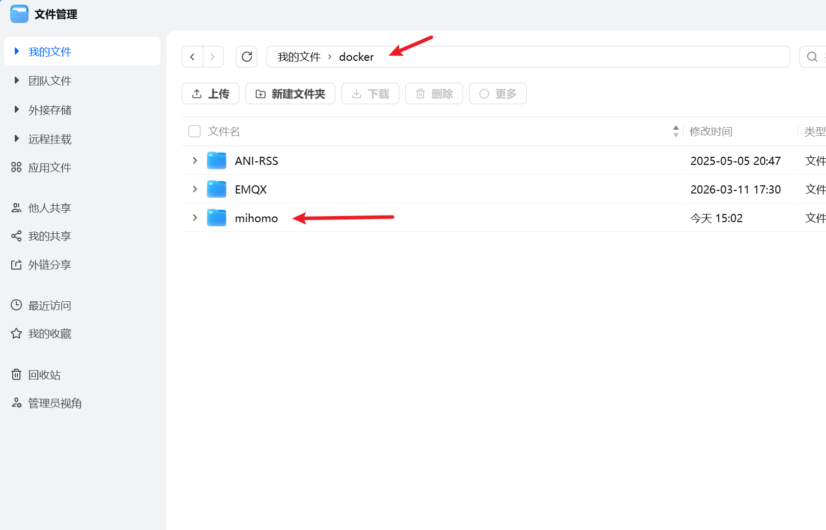

解压到自己设置专门放docker应用的目录(随便放喜欢就好)如下图(我的习惯)
进入mihomo文件夹里面有个config.yaml文件打开自行配置(已经写好注释填个订阅就完事了)

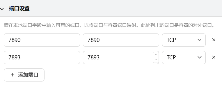

  • 端口映射7890(混合代理端口)7893(面板端口),端口可自定义根据config文件里来自行设置

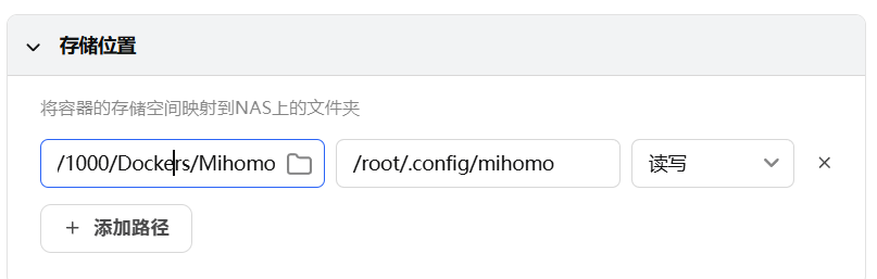

  • 文件夹映射,把mihomo文件夹映射到容器/root/.config/mihomo

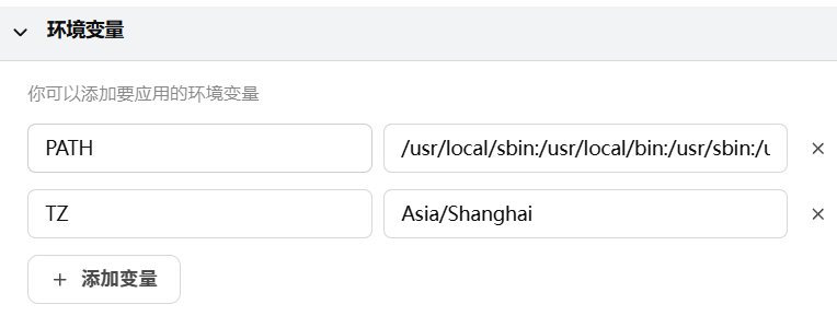

  • 环境变量TZ=Asia/Shanghai

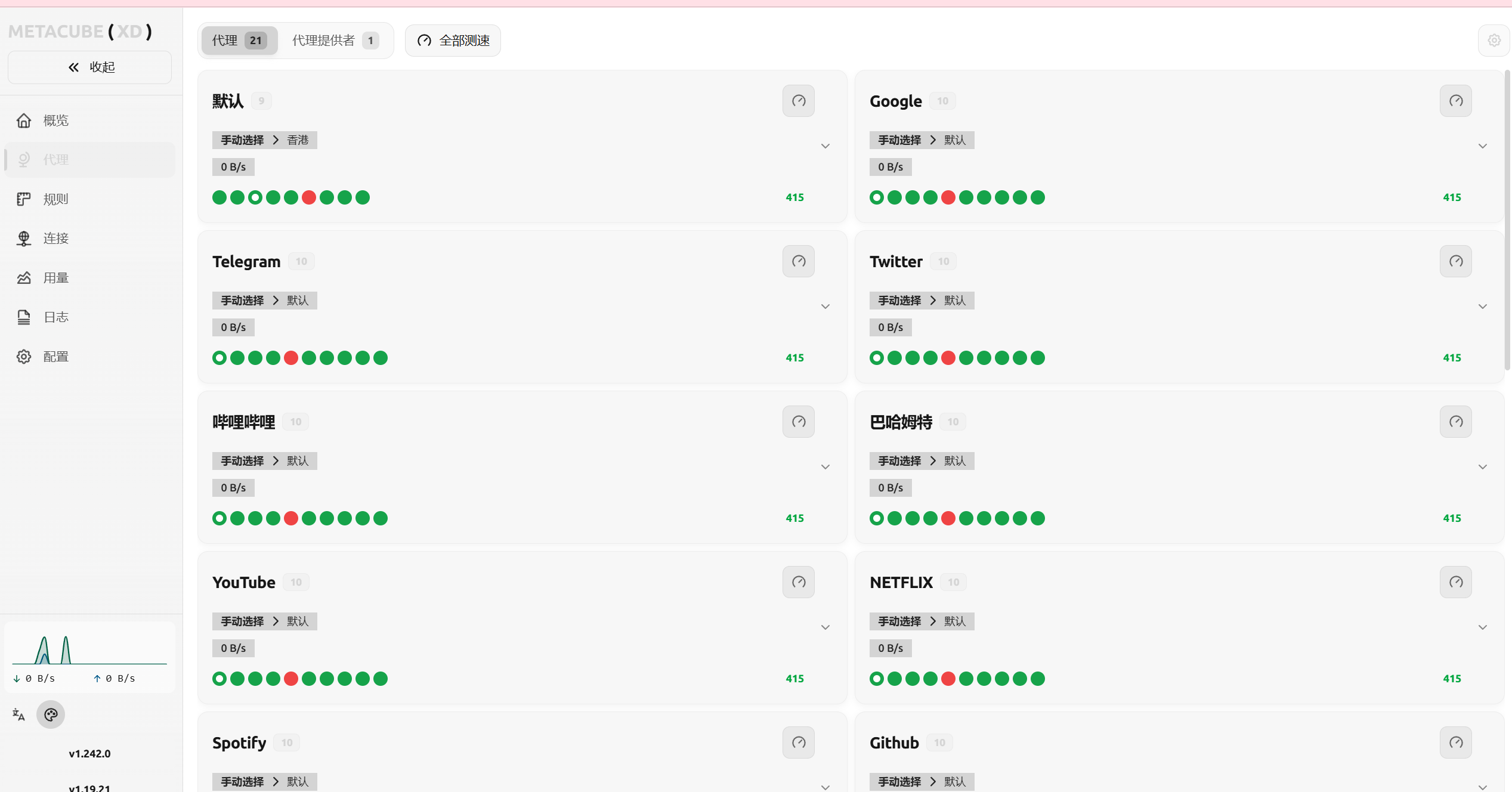

http://宿主机IP:7893/ui

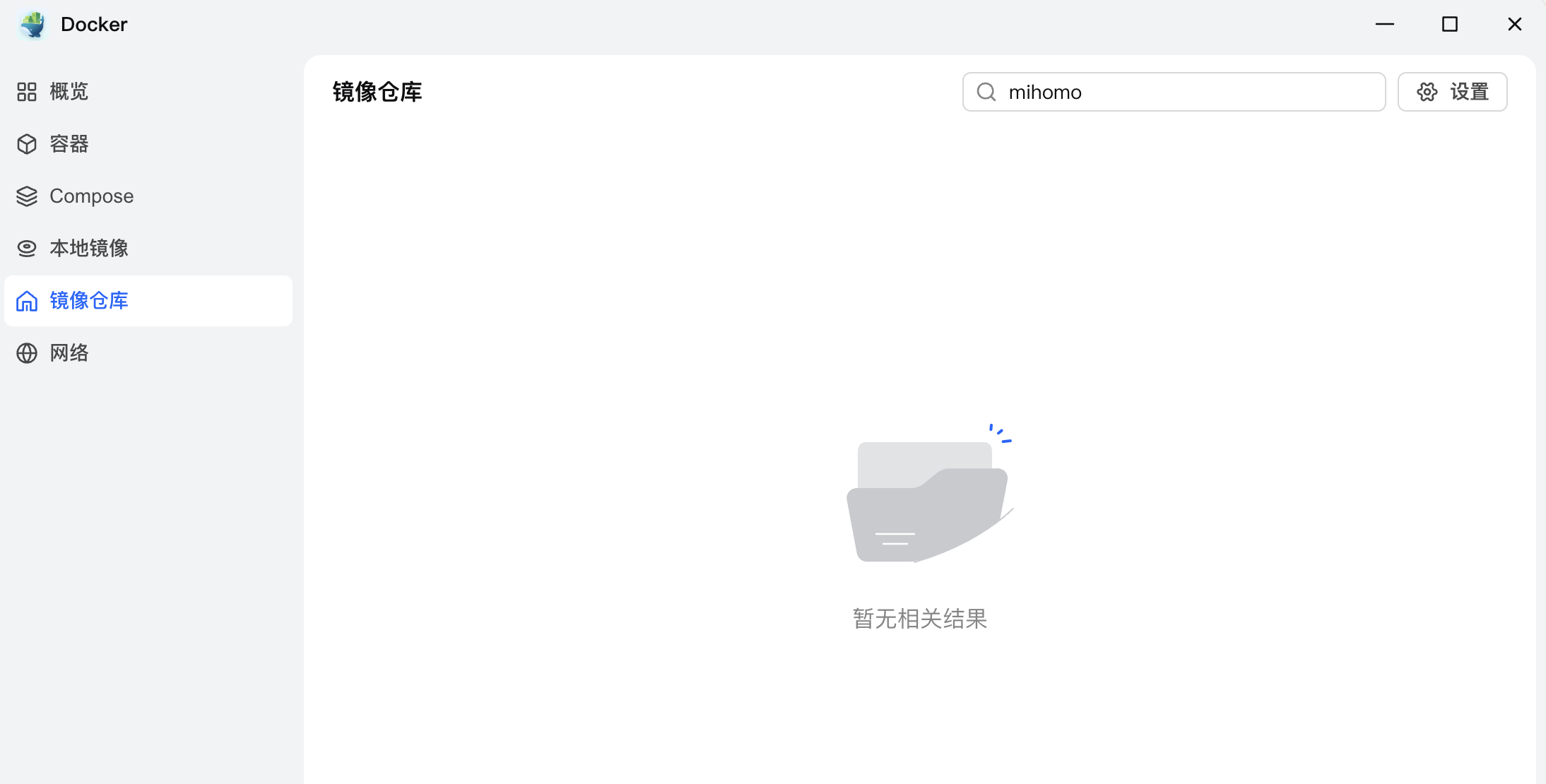

2026-3-24 10:44:34 显示全部楼层
image.png镜像仓库搜索不到,这怎么处理
可能卡了吧,重新试试,这个 docker仓库是docker hub肯定有  详情 回复

2026-3-24 12:41:42 楼主 显示全部楼层
满江同学 发表于 2026-3-24 10:44
镜像仓库搜索不到,这怎么处理

后端地址多少
config.yaml里默认写的是7893,更改external-controller: 0.0.0.0:7893即可 后端地址为nas本机ip:7893/ui  详情 回复

2026-4-11 23:30:04 显示全部楼层
后端地址咋填啊 端口对的 一直连不上
2026-4-12 12:50
109
2026-4-12 12:49:24 楼主 显示全部楼层

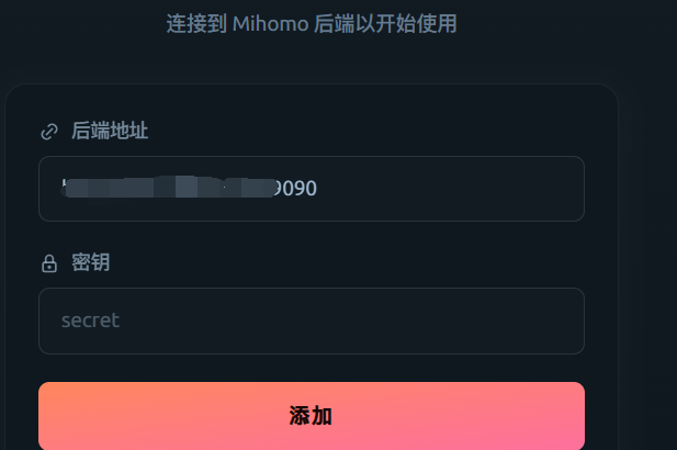

2026-4-22 17:48:17 显示全部楼层
QQ图片20260422174734.png卡在这个界面 进不去 楼主方便指点一下cry
我也是,换成7893也不行,你怎么解决的  详情 回复
2026-4-27 17:01
端口是7893,密码默认没设置为空  详情 回复
2026-4-23 19:55

2026-4-23 19:55:40 楼主 显示全部楼层
安玲珑 发表于 2026-4-22 17:48
卡在这个界面 进不去  楼主方便指点一下
端口是7893,密码默认没设置为空
2026-4-27 17:01:54 显示全部楼层
卡在这个界面 进不去  楼主方便指点一下
好了,前面地址改成nas地址  详情 回复
2026-4-27 17:04
2026-4-27 17:04:19 显示全部楼层
好了,前面地址改成nas地址

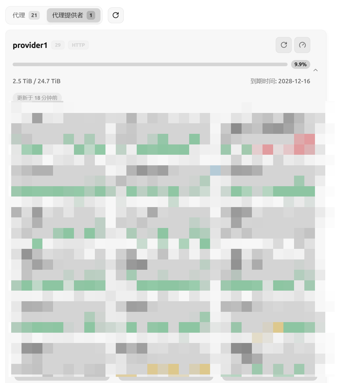

2026-5-29 23:36:04 显示全部楼层
感谢楼主分享,问下楼主这个要怎么设置自动更新订阅,找一圈没找到相关设置。
yaml第六行interval: 86400,每日自动更新,默认写了  详情 回复
2026-5-30 12:47
109
