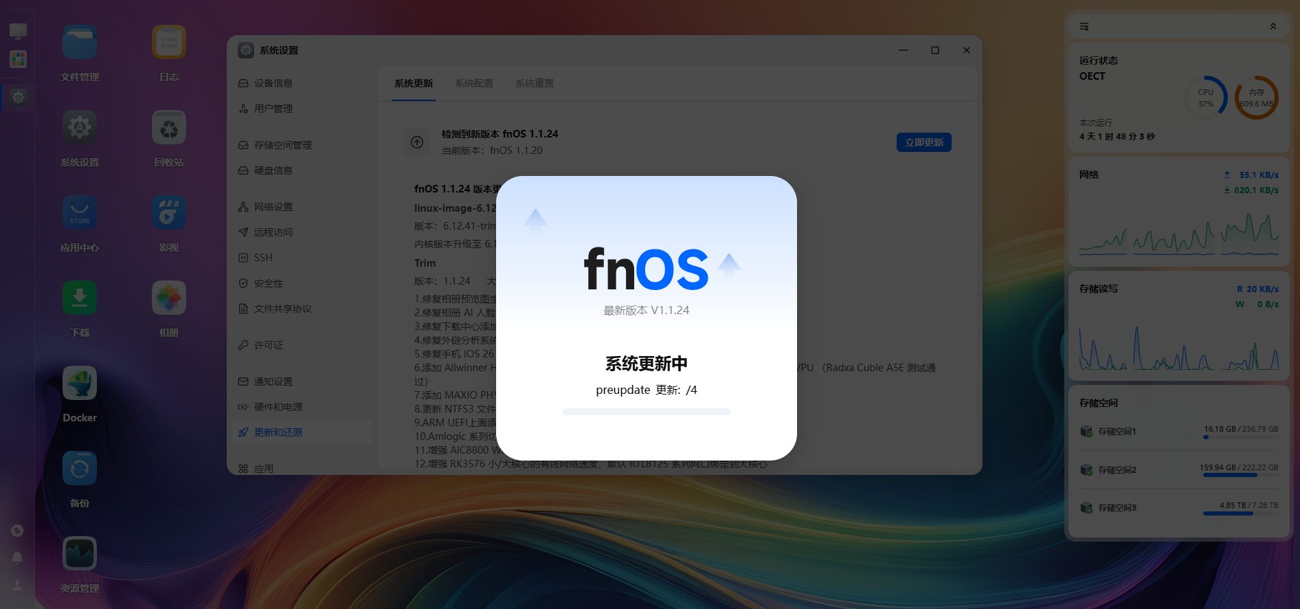

BUG新型:我通过网心云得某RK3566 T 经过更新操作后无法更新得情况 一直都是无法更新得情况 没法操作

我的之前也是一直更新不了,后面我看了一下官方的解决办法找到了灵感,用手机无线网络连接飞牛,然后就能顺利更新了,总结了一下原因,应该是内网的光猫或者路由网络DNS解析有问题,虽然也手动改了DNS,但是也是解释不到飞牛的服务器,解析到其他地址是正常的,其他用户也可以尝试一下我这种方法

试一下这个,我昨天使用这个修改就能升级了
输入账号密码登录终端接显示器到系统后台或者使用ssh登录
终端进入ROOT环境,不会操作请看教程,显示为root@主机名后执行下面的命令
curl http://static2.fnnas.com/aptfix/fixapt.sh | bash
执行命令后需要大概五到十分钟等待执行完成 会看到提示修复完成
还是不行就看这个帖子:https://club.fnnas.com/forum.php?mod=viewthread&tid=33052&extra=page%3D1

斐讯T1刷的飞牛,当时是1.1.22,后面提示有更新就更新了,结果版本号更新了,内核一直更新不了,用ios版的飞牛app或局域网网页登陆,都更新不了,还有已经开启了 FN Connect,远程网页登录不了,飞牛app可以远程登录,不知什么原因

转自OP大佬issue里的yizhaoyiximh教程:观察显示/boot文件夹实际已经下载好了6.18.6的内核vmlinuz-6.18.6-trim,同时也存在6.12.41内核,但是系统重启后还是从6.12.41内核启动的。找了好几天办法无法解决,今天问了  详情 回复

转自OP大佬issue里的yizhaoyiximh教程:观察显示/boot文件夹实际已经下载好了6.18.6的内核vmlinuz-6.18.6-trim,同时也存在6.12.41内核,但是系统重启后还是从6.12.41内核启动的。找了好几天办法无法解决,今天问了一下Gemini,终于找到了问题根源。
1.OTA没有自动生成/boot/uInitrd-6.18.6-trim.
2.飞牛 OS 的更新包只负责把 vmlinuz-6.18.6-trim 下载到 /boot 目录,并更新了 grub 文件夹里的配置,CT-2000 盒子跳过了 GRUB,直接由 U-Boot 读取了根目录下的 zImage。OTA 脚本显然忘记了针对 Amlogic 架构执行 cp vmlinuz-6.18.6-trim zImage 这一步,导致重启后还是旧内核.
解决办法就是手动生成uInitrd-6.18.6-trim,然后复制vmlinuz-6.18.6-trim替换zImage文件。
具体步骤:
cd /boot
update-initramfs -c -k 6.18.6-trim
cp uInitrd-6.18.6-trim uInitrd
reboot
更新后
uname -a
Linux fnnas-CT2000 6.18.6-trim #244 SMP PREEMPT Wed Feb 25 08:20:15 UTC 2026 aarch64 GNU/Linux
系统更新里也不再提示有6.18.6-trim #244 内核更新,至此内核更新问题解决。
