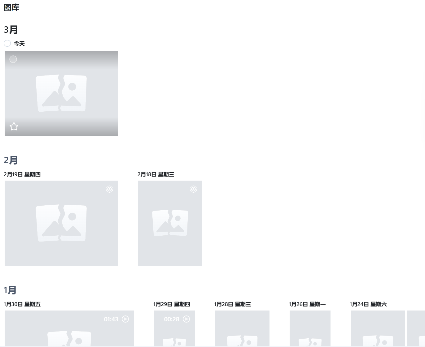

2026-3-13 23:46:10 显示全部楼层 阅读模式
之前是2月开始新图裂开,重装扫描后全部图片都裂开了,怎么解决?

2026-3-14 09:28:18 显示全部楼层
是不是你的数据有问题了。这是没有缩略图或预览图。。。要重新生成一下。
目前,还没有把FN当主力机。。还是要再等等。。加油。。。
数据看起来没问题的,直接在文件中看是正常的。然后在相册中点击查看原图也是能看的。  详情 回复

2026-3-14 11:27:51 楼主 显示全部楼层
目前,还没有把FN当主力机。。还 ...
我也出现了这个问题,相册打开全是裂开的,文件里可以打开,并且飞牛壁纸也裂开了,自定义壁纸全裂开  详情 回复
2026-3-16 21:36
那就是缩略图没有了。重新建一下索引或重新生成一下就可以了。我的群晖也是这样。因为飞牛目前不是主力机。因为我的群晖看不到。也要生成预览图的。才能看。不然也是一个灰图。  详情 回复

2026-3-15 11:11:09 显示全部楼层
2026-3-15 19:59:42 显示全部楼层
我的也是,文件夹也没有数据,下载下来能查看,解决了吗,都什么问题,重建索引也没反应
没解决,我重装飞牛后好了  详情 回复

2026-3-16 09:53:01 楼主 显示全部楼层
menu2024 发表于 2026-3-15 19:59
我的也是,文件夹也没有数据,下载下来能查看,解决了吗,都什么问题,重建索引也没反应 ...
没解决,我重装飞牛后好了

2026-3-16 16:03:24 显示全部楼层
已经解决了,ssh进入后台,/usr/trim/bin/imagesrv -o /usr/trim/logs/imagesrv.log -l info ,这个命令看下缺什么依赖,我的是缺少libturbojpeg.so.0动态链接库,用 apt update && apt install -y libturbojpeg0-dev 这个命令安装,然后
systemctl stop imagesrv
ps -ef | grep imagesrv | grep -v grep | awk '{print $2}' | xargs -r kill -9
上面的命令停止imagesrv服务,然后执行下面的:
patchelf --set-rpath /usr/trim/lib/imagesrv:/usr/lib/x86_64-linux-gnu /usr/trim/bin/imagesrv
然后下面的命令重启并验证:
systemctl restart imagesrv
systemctl status imagesrv
这个时候就发现好了。
