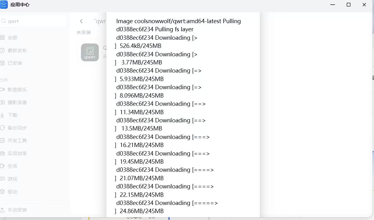

13462b8f3974ebe04f4f7fd6013d4584.jpg如图,就是照着视频的操作,安装到55%时候就弹出这个,然后重新装过2次都这样。飞牛系统也升级到了最新的版本,还是同样,请高手解答下。

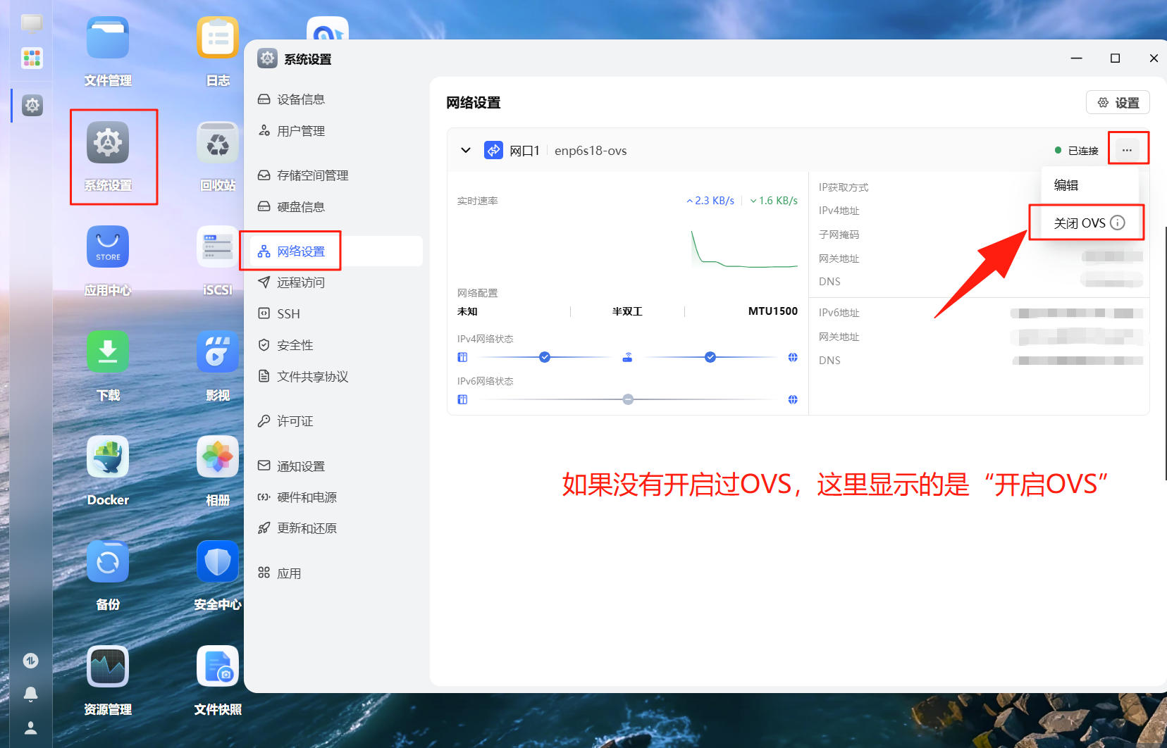

网不稳定 。顺序也要对。。重新一次试试。。要打开OVS。。。但目前感觉不稳定 。。再等等吧。。
OVS?我不知道怎么开,请教一下  详情 回复

按教程来,我第一次出现你的情况。第二次就成功了。
就是按教程来的,B站上的视频,飞牛官方出的,而且前面也没有什么其他设置。  详情 回复

2026-3-14 10:02:47 楼主 显示全部楼层
OVS?我不知道怎么开,请教一下

2026-3-14 10:11:17 显示全部楼层
【不用买软路由了!QWRT应用一键装进飞牛,详细配置教程】 https://www.bilibili.com/video/BV1gDcrzWEG7/?share_source=copy_web&vd_source=1336b2b24f775cbe48ff5e4ed0776d36
OVS网络开启方法:
这个OVS是开启的,应该不是这个问题  详情 回复

2026-3-14 10:21:21 楼主 显示全部楼层
B站视频里面没有说要开启OVS,这个OVS是什么?我就是想后续科学上网时候,用一下软路由功能,其他也不需要。

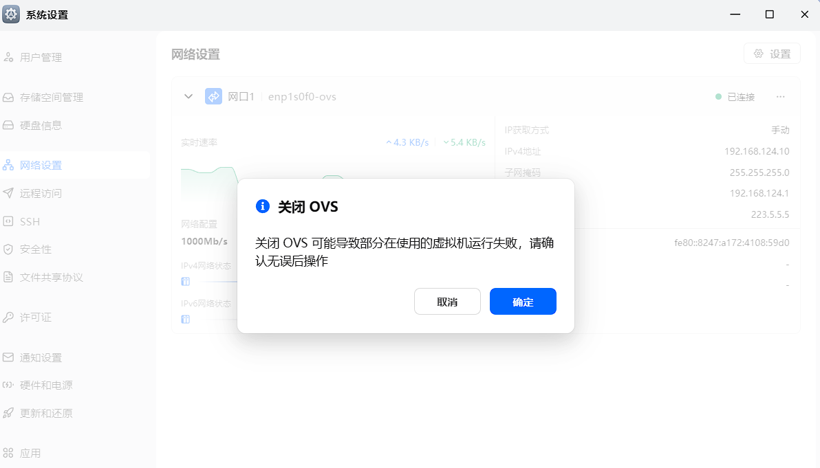

2026-3-14 17:56:16 楼主 显示全部楼层
[quote][size=2][url=forum.php?mod=redirect&goto=findpost&pid=267840&ptid=58506][color=#999999]扫地僧 发表于 2026-3-14 10:11[/color][/url][/size] 【不用买软路由了!QWRT应用一键装进飞牛,详细配置教程】 https://www.bilibili.com/video/BV1gDcrzWEG7/? ...[/quote]
image.png这个OVS是开启的,应该不是这个问题
