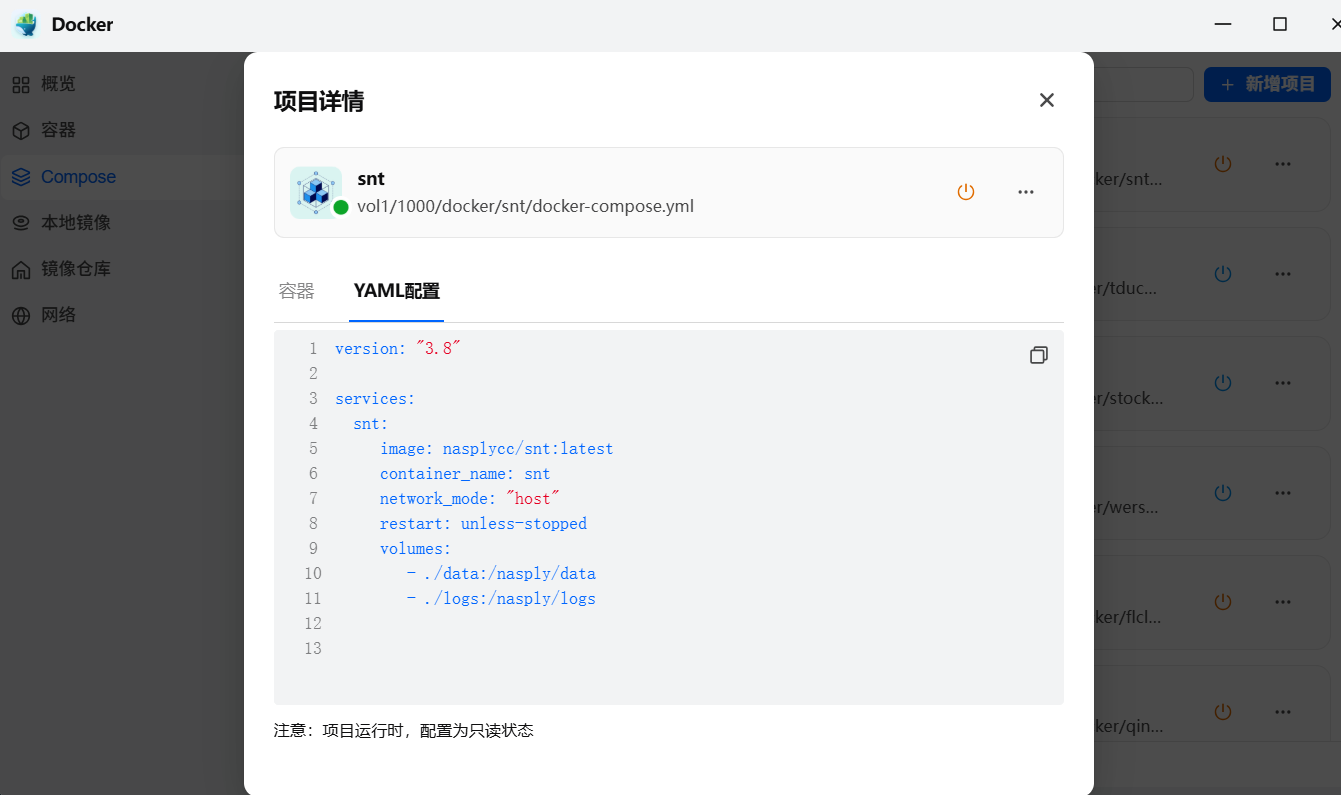

方式一:Docker Compose(推荐)
version: "3.8"
services:
  snt:
    image: nasplycc/snt:latest
    container_name: snt
    restart: unless-stopped
    network_mode: "host"
    volumes:
      - /opt/snt/data:/nasply/data
      - /opt/snt/logs:/nasply/logs
启动命令:
docker compose up -d
这里有几个重点:
  • 使用镜像:nasplycc/snt:latest
  • 容器名:snt
  • 自动重启:unless-stopped
  • 数据和日志目录都做了挂载
  • 必须使用 network_mode: "host"
这里的 host 网络模式很关键。
因为 SNT 里有 网卡流量监测 功能,如果不用 host 网络,容器无法正确访问宿主机主网卡接口,监测能力会受影响。

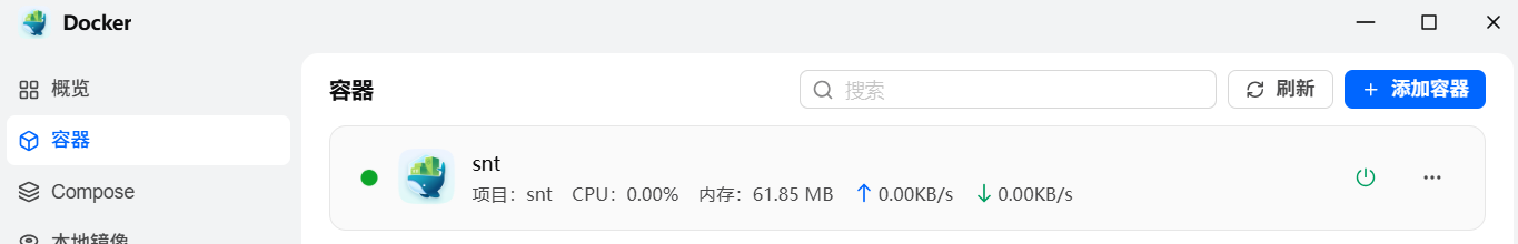

启动后,直接访问:
http://你的IP:8080
就可以打开界面。
