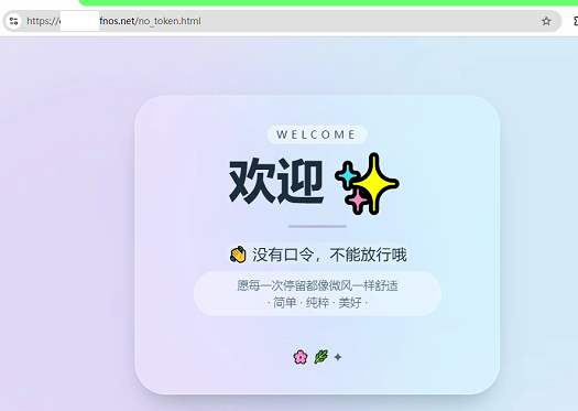

  • 效果图

  • 先局域网访问6011端口,验证代理是否正常,校验是否生效
    • chrome打开一个访客/隐私窗口, 访问 设备IP:6011
      • 正常是提示无权限/口令
    • 修改地址,访问 设备IP:6011/my_token_page (my_token_page替换为前面修改后的值)
      • 正常是会跳转到登录界面,可以正常登录和操作
