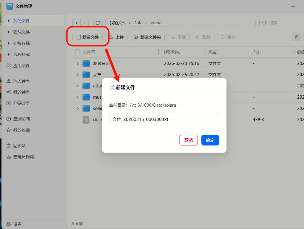

✅ 1. 飞牛文件管理:直接新建文件
众所周知:飞牛文件管理只能建文件夹,不能新建文件
现在,我补全了。
🔹 ​使用方法​:安装 Fndesk,打开后点一次 [立即生效]
⚠️ 如果没反应?清缓存 + 刷新页面试试。

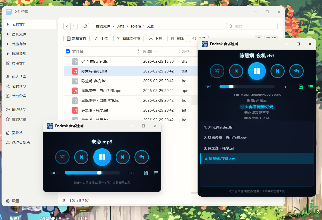

✅ 2. 桌面端双击音乐文件,直接播放
众所周知:飞牛不支持双击播放音乐播放
现在,我也补全了,就连无损格式 + LRC 歌词,都支持了。
更牛的是——​APP 端后台也能连续播放​,走路听歌不中断。
🔹 ​使用方法​:安装 Fndesk,​直接生效​,不用任何设置。

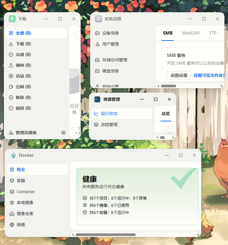

✅ 3. 解除窗口大小限制
众所周知:飞牛窗口就算拖到最小都还是好大
现在,想怎么调就怎么调。
🔹 ​使用方法​:打开 Fndesk 后台 → 更多功能 → 开启「解除窗口限制」→ 清缓存刷新。

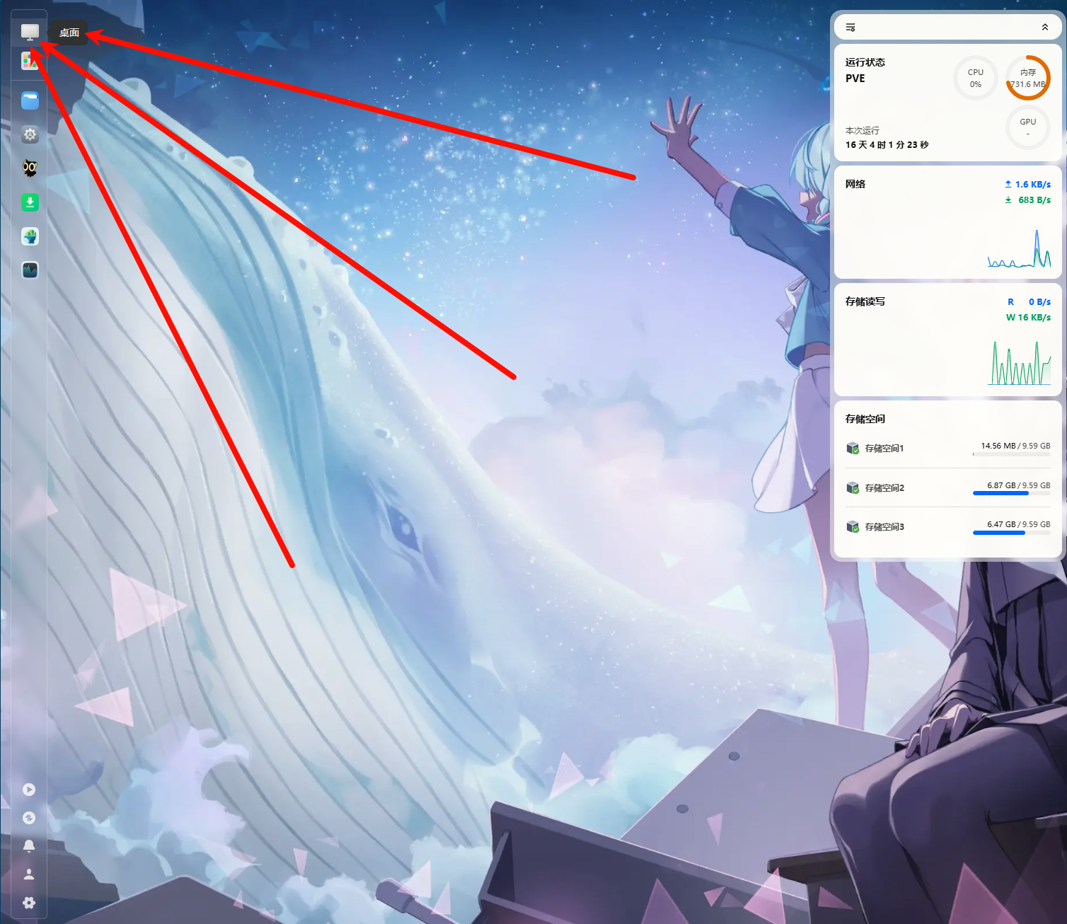

众所周知:左键点桌面左上角图标能最小化所有窗口?
那右键呢?能隐藏所有图标!
👉 左右键同时点击 → 一键干净桌面,桌面党狂喜。
🔹 ​使用方法​:安装 Fndesk → 点一次 ​**[立即生效]**​。

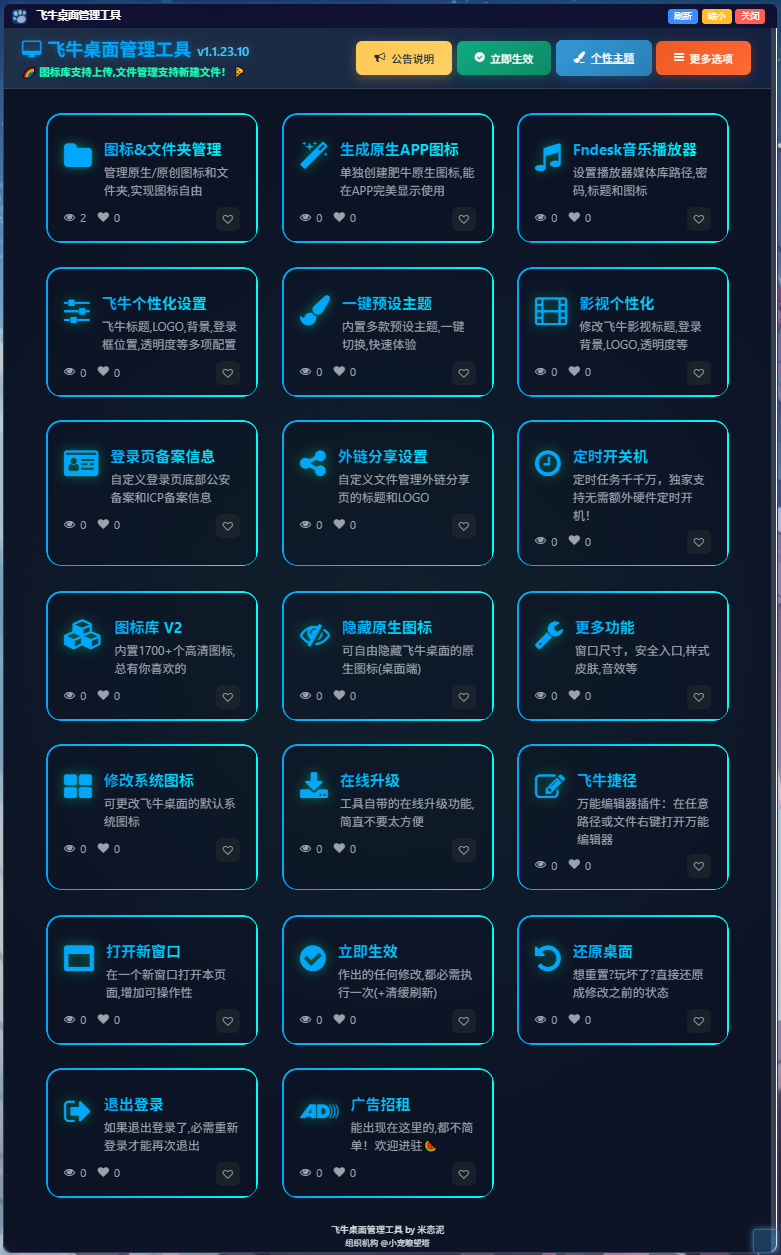

📥 ​原贴地址 & 下载链接​:
飞牛桌面管理工具!多项个性化定制桌面图标任君摆布~
🔮 Fndesk 还藏着更多隐藏技巧,等你去发现。
Fndesk 的宗旨始终是:我的飞牛我做主,变成你真正想要的系统。

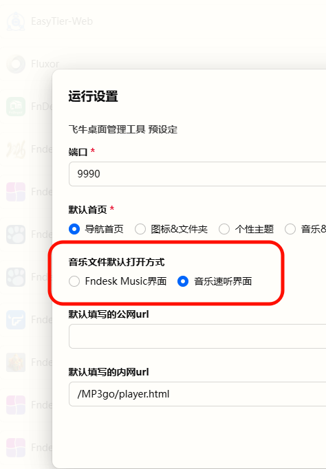

如你视频所见,其实是有两个播放器的,从今版本其(刚刚更新),第二个会成为默认,可在肥牛应用设置里自己选择,你也可以试试(Fndesk Music支持读取封面和内嵌+外挂歌词)
非常感谢,其实第二个我也试过,和第一个一样的问题,低配置的机器打开内嵌封面+内嵌歌词的就很慢,但第二个能读取到内嵌的歌词,嗯,刚去更新了,谢谢。  详情 回复
22:39:00补充一下:
Fndesk music页面内打开的话,就之前说的那样,新窗口打开的话,就秒放了,总之再次感谢大佬。
