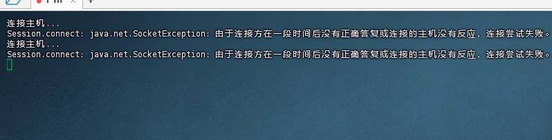

2026-3-15 21:39:51 显示全部楼层 阅读模式
以前ssh不管用哪种方式都是正常登录的,最近更新了最新的系统发现ssh本地能登录,换成端口映射不能远程登录了,以为是工具问题,换了N多个都没办法链接,哪位大佬帮帮我啊,我能肯定是网络没有问题,端口映射也没有问题!

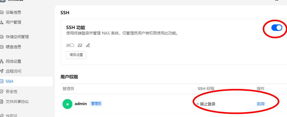

老版本上来的ssh默认关闭了 先打开,然后去用户设置那边再把SSH打开 总共2个地方

系统设置-SSH选项,打开,并启用用户权限。

解决了吗?我也遇到这个问题,本地能正常登录 但是端口转发就登不上
