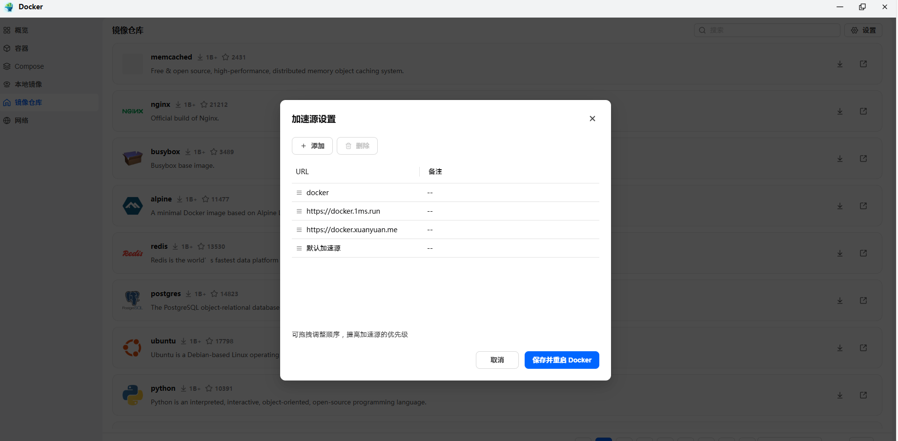

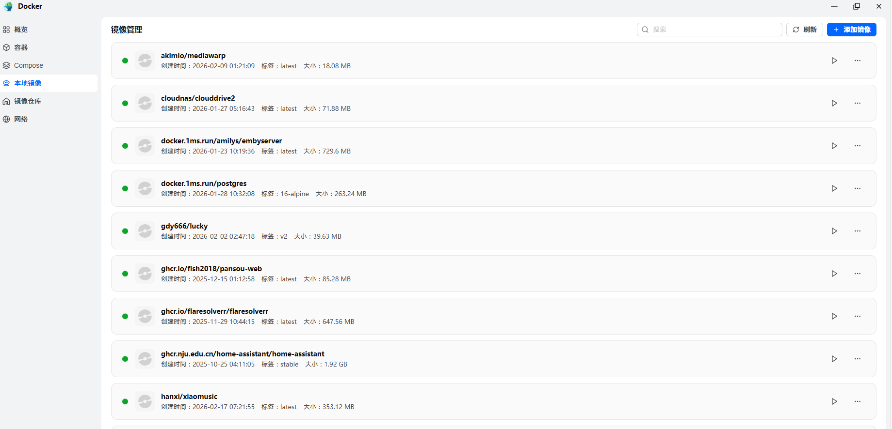

最近本地镜像都检测不到更新了,试过好几个镜像源了

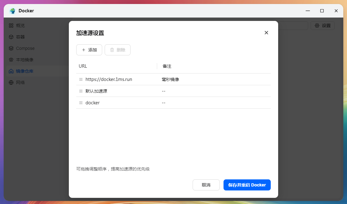

换镜像源,要把它放在第一个,不然还是默认的docker
挨个换到第一个试了,依然检测不到更新  详情 回复
