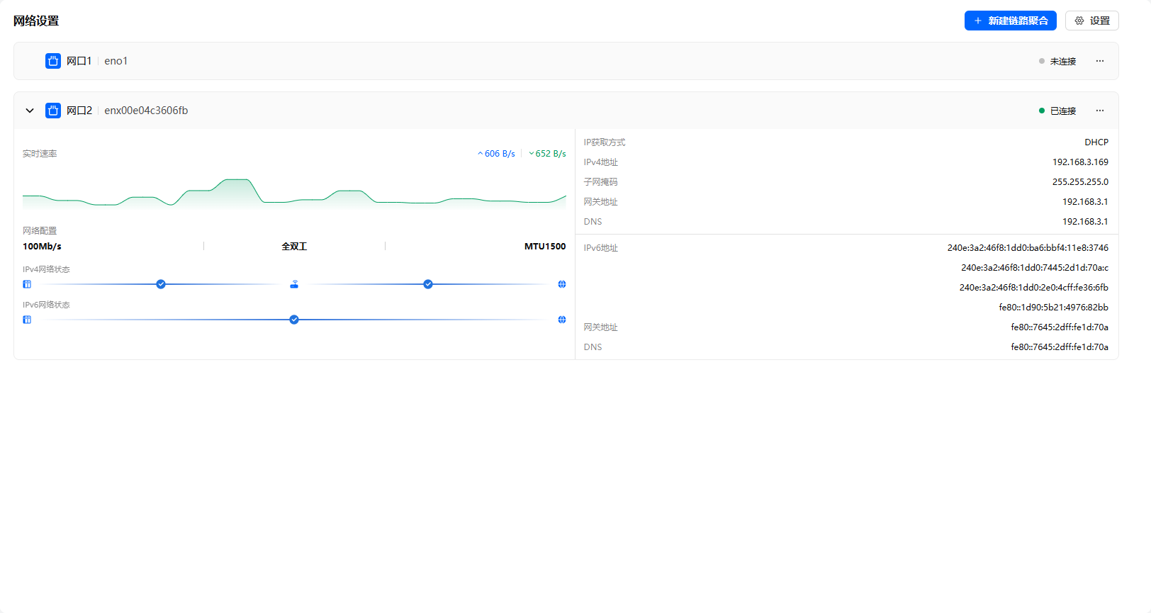

现在外挂的USB网卡可以进飞牛 我把KVM什么的都卸载了也没用
2026-3-16 23:48:41 楼主 显示全部楼层
2026-3-16 23:49:13 楼主 显示全部楼层

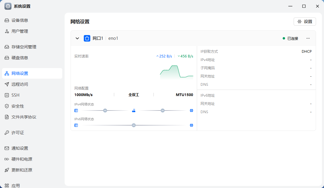

已连接
但是没有IP
