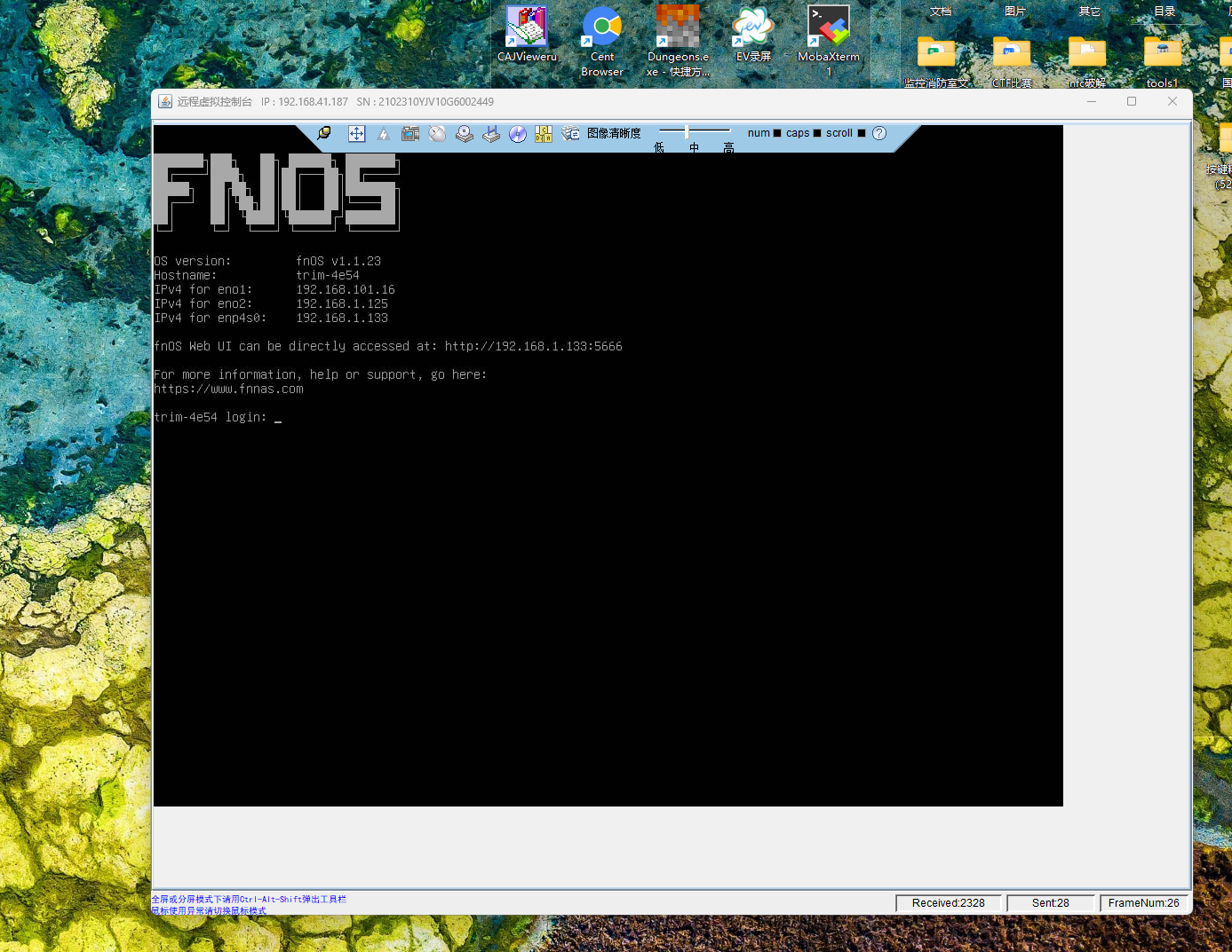

请问初次安装后dos界面默认账号和密码是多少?
故障原因,物理机外网网线有两个DHCP池,192.168.41段是正常外网网段,192.168.1段是局域网内某路由将lan口接入局域网,导致局域网有两个DHCP池,每次开机时有概率分配到.1网段会导致无法上网,分配到.41网段就可以正常上网,所以我需要进入dos直接配置ip地址信息

fnOS在初始化之前是没有账号密码的,控制台界面(DOS界面)直接就是SSH终端。  你的问题是典型的多DHCP池冲突问题,这里有几个解决方案:  **方案一:临时断开错误DHCP源** 安装时临时断开那个发出192.168.1.x的路由器LAN口,让系统只从正确的DHCP池获取IP,完成初始化后再接回。  **方案二:通过控制台修改IP** 1. 在控制台界面直接输入命令(不需要登录) 2. 使用 `ip addr` 查看当前网卡名称和IP 3. 使用 `ip addr add 192.168.41.xxx/24 dev eth0` 临时添加一个正确网段的IP 4. 然后用这个IP访问Web界面完成初始化  **方案三:重新安装时选择静态IP** 如果安装界面允许,选择手动配置IP而不是DHCP自动获取。  建议优先使用方案一,最简单直接。你的网络环境有两个DHCP池,长期来看建议整改,把那个错误接入的路由器LAN口改成WAN口或者关闭其DHCP功能。

现在问题是无法进入web界面进行初始化并设置账号密码,需要进入dos修改网卡配置文件,由dhcp模式修改为静态ip地址,另外安装的时候有提示选择网卡,我选择到外网网卡就提示自动获取192.168.41.xx,不让我手动指定,  详情 回复

这里就是ssh,而且你没初始化,初始化完了,你进设置设置静态ip不就好了
初始化需要通过web界面连入,系统默认获取到的ip地址是错误的,我无法访问,只能通过ibmc远程直接修改dos配置  详情 回复

问题是我是通过ibmc连接的服务器41网段,安装完成后的192.168.1.133 我访问不到,所以没法进入web界面进行配置
2026-3-18 14:18:27 楼主 显示全部楼层
我现在只能通过ibmc直接操作dos界面,帮助中心也不查不到dos界面的账号密码,我没法进去修改网卡配置文件

现在问题是无法进入web界面进行初始化并设置账号密码,需要进入dos修改网卡配置文件,由dhcp模式修改为静态ip地址,另外安装的时候有提示选择网卡,我选择到外网网卡就提示自动获取192.168.41.xx,不让我手动指定,希望这里可以允许手动设置而不是检测到有dhcp下发ip就不准修改

这一步检测到dhcp后可以允许手动设置ip吗,我自动获取的192.168.1.133这个ip是无法访问的,我需要手动设置到另一个网段ip

非常感谢,看来你i这个方法是可行的,虽然我后续已通过物理连接到物理机网口实现内网web访问,dhcp冲突是单位某办公室路由器接错,这个我清楚,但是发过多次通知加排查,一直没找到接错的路由器,交换机配置又太费力,就一直没解决,最后还是感谢大佬回复!

我试了下默认账号root,密码root可以进入系统
