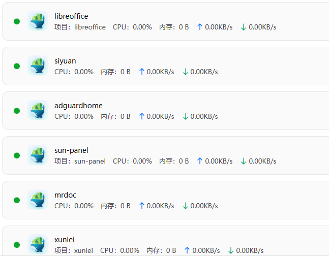

以前飞牛OS里的docker面板可以正常显示CPU和内存占用,上次飞牛OS爆出漏洞以后更新系统就出现docker面板无法显示cpu和内存占用了,我把docker和docker compose都更新到最新版本还是无法显示,不知道哪里还需要配置

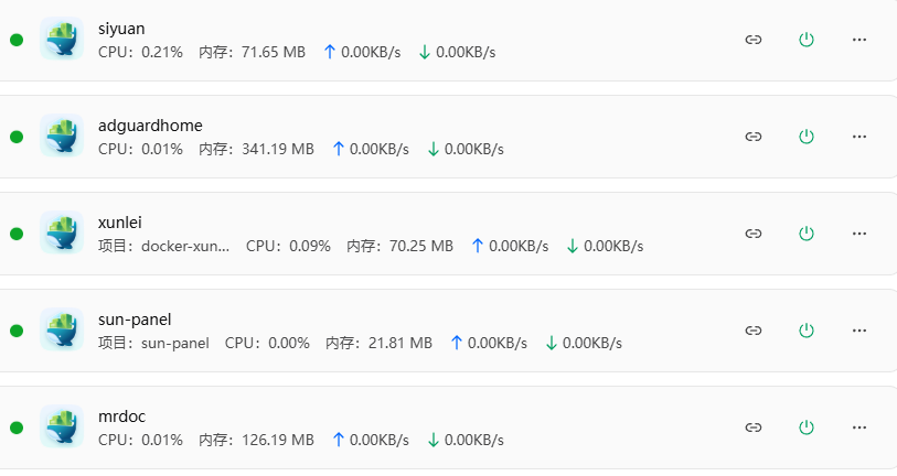

今天升级了1.1.26版本,docker面板显示正常了

更新1.1.26试试吧,我x86的,更新后面板显示正常了

更新到1.1.26,我x86的,更新后面板显示正常了

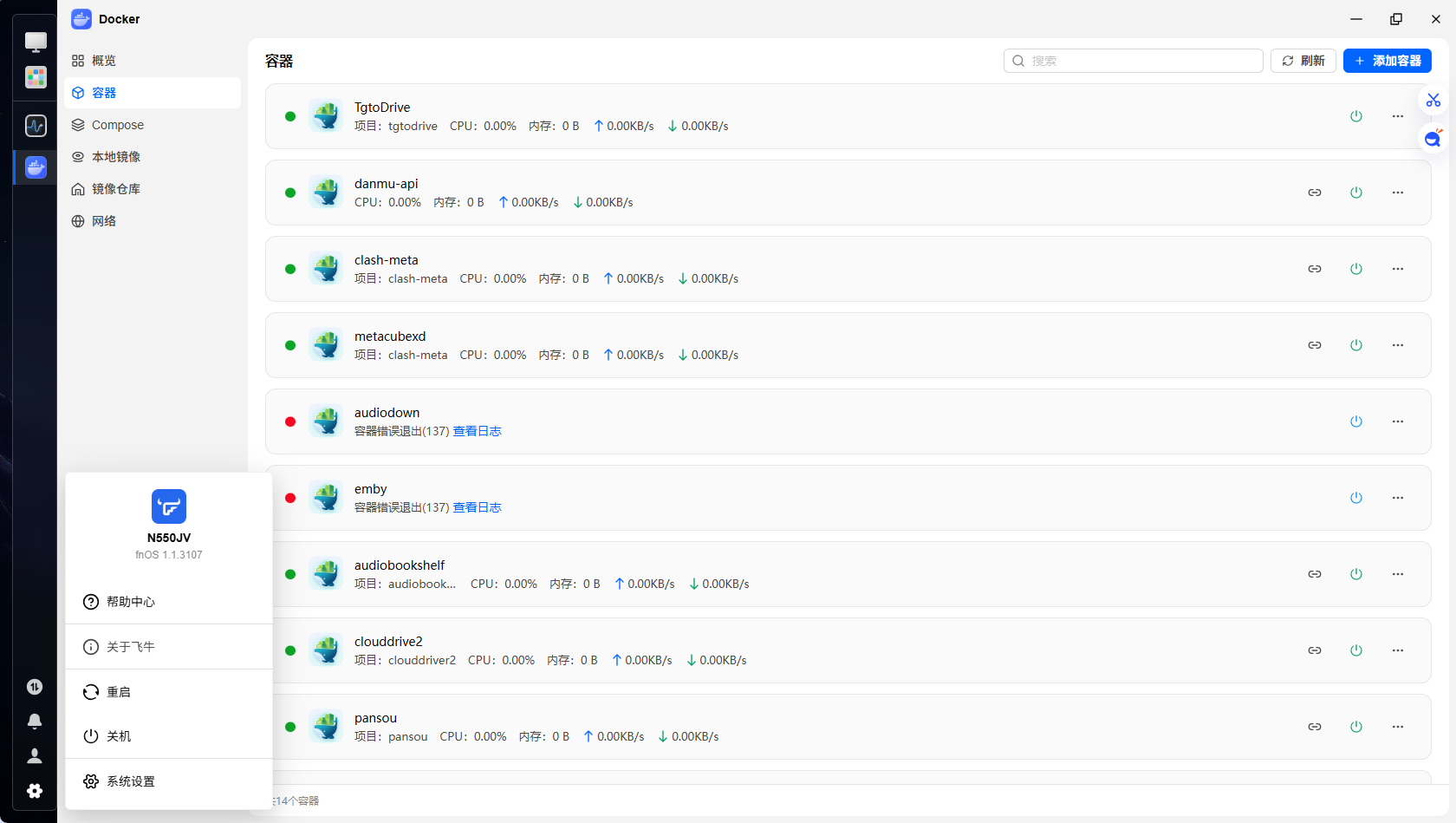

我也有这个问题,飞牛版本:1.1.3107
我解决了,关闭再打开就好了。  详情 回复
我解决了,关闭再打开就好了。
