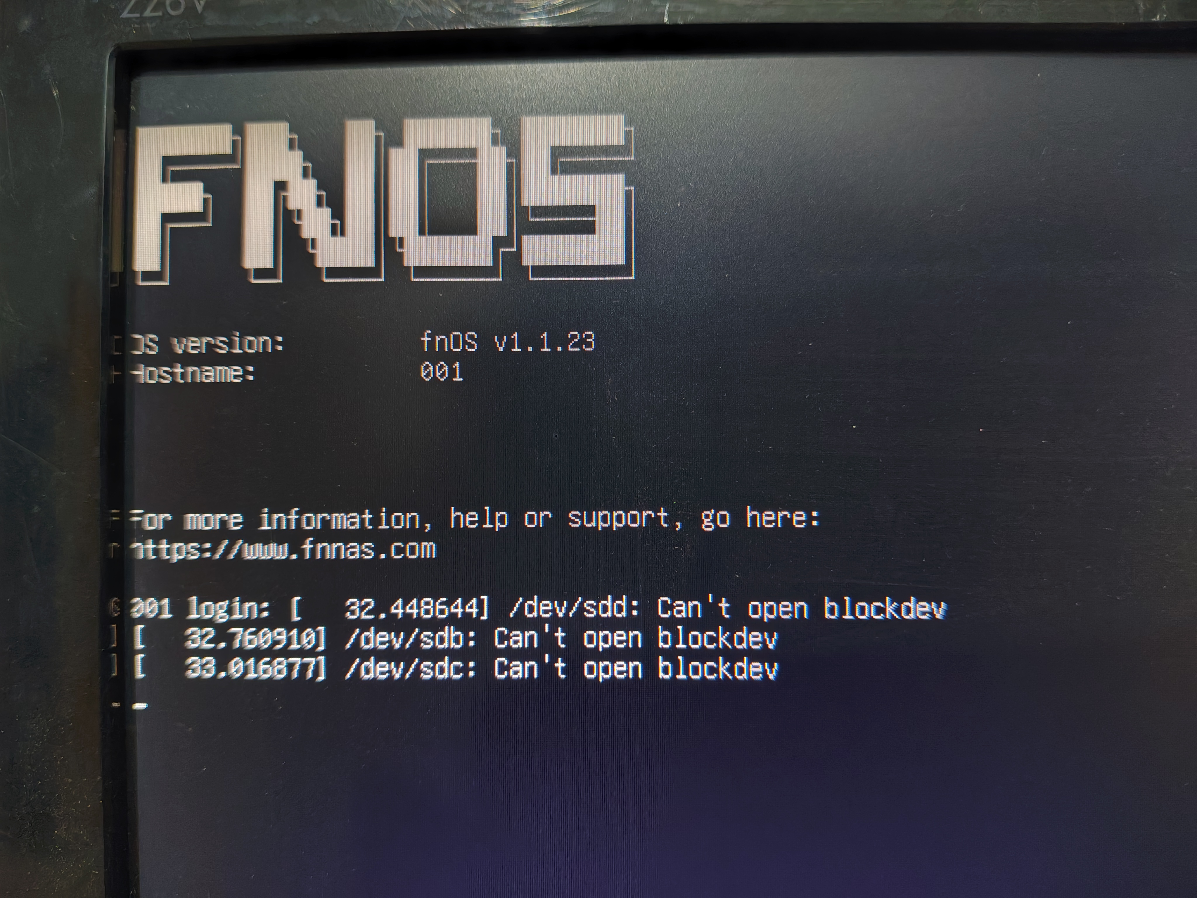

以前正常使用,前几天不能访问了,以为关机了就没有理会。今天有空看了看,开机后如图,输入账号密码后,黑屏光标闪烁,接着让重新输账号密码。
纯小白求助

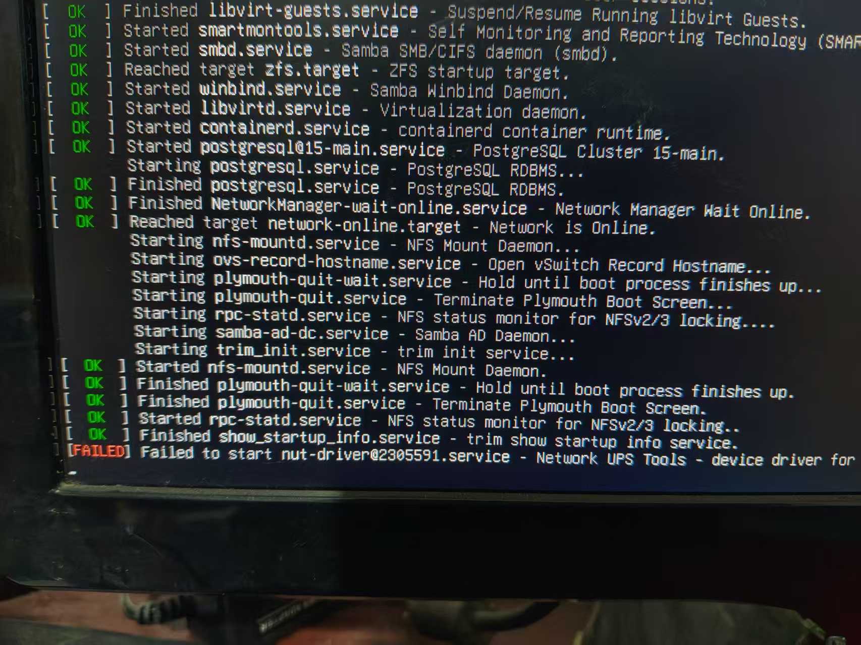

启动时还有一处报错一闪而过
