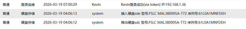

BUG现象:有一块外接硬盘莫名其妙被系统推出,推出后挂载不上,需要重启NAS系统
联系方式:15584484219
以下为被推出的时间,每次被推出后都会重启

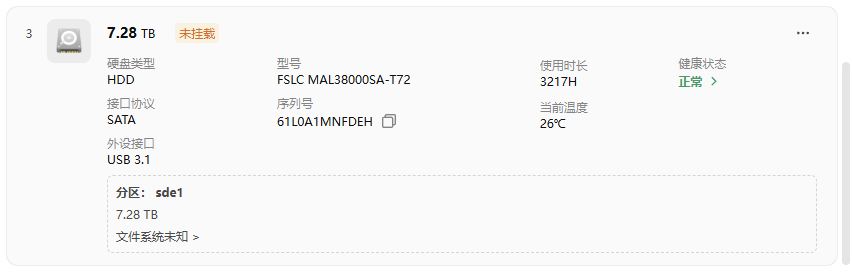

以下为被推出后,硬盘状态
