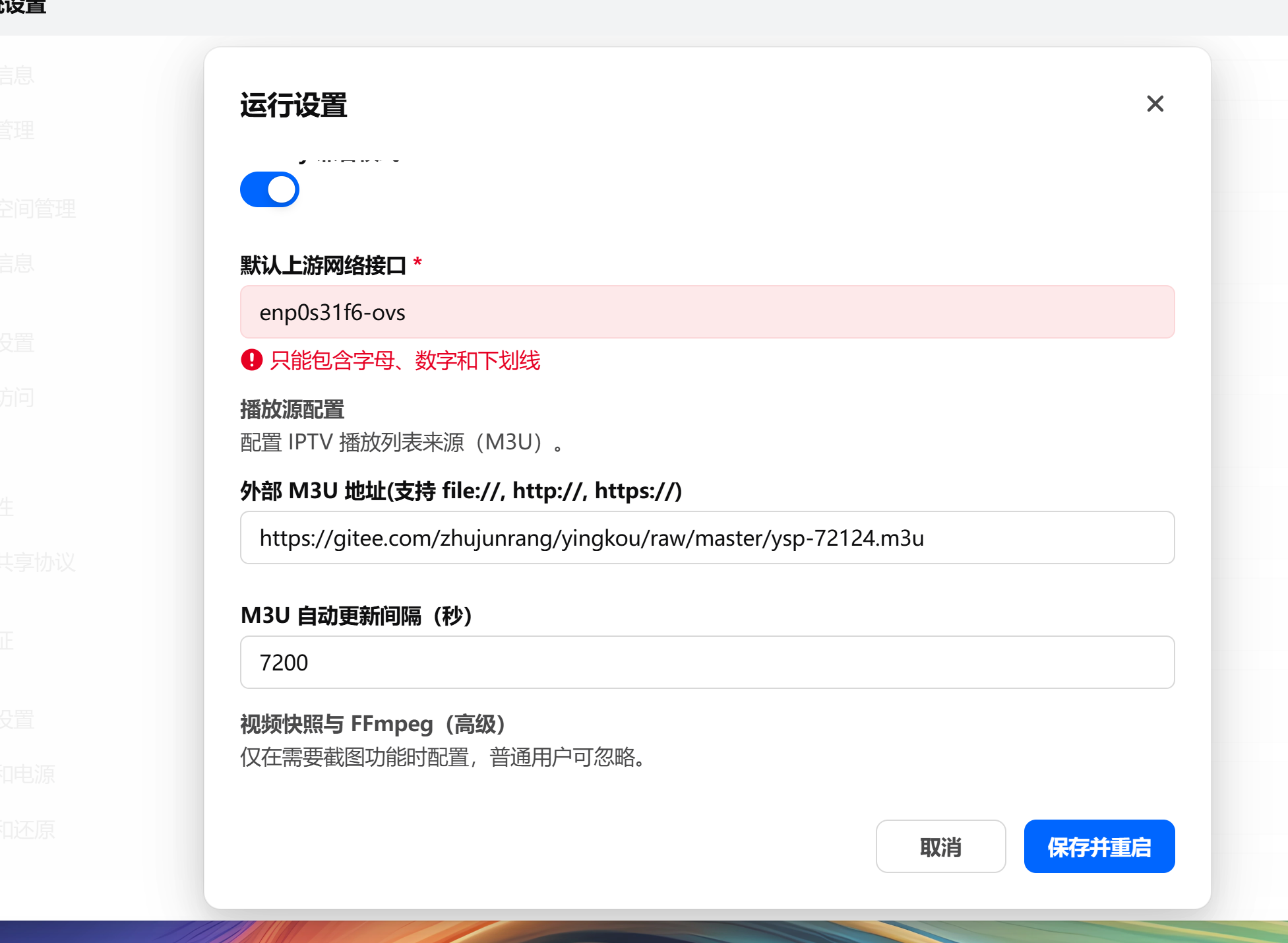

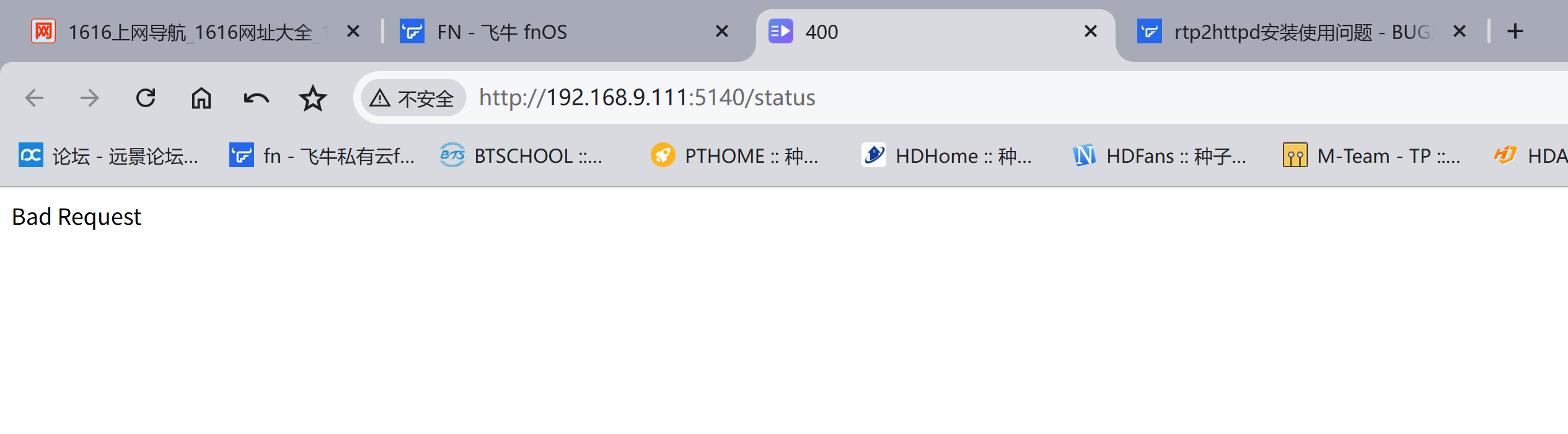

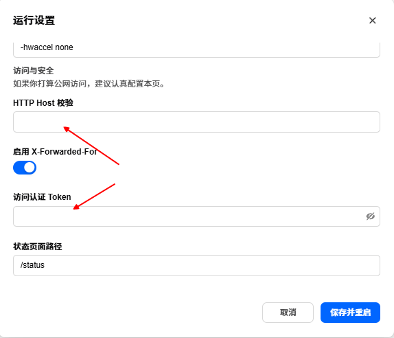

添加网络接口不能保存,添加m3u链接后打开rtp2httpd显示错误。

2026-3-20 10:07:43 楼主 显示全部楼层
bad request的原因是这两个一定要空着,和有没有外链m3u没关系  详情 回复

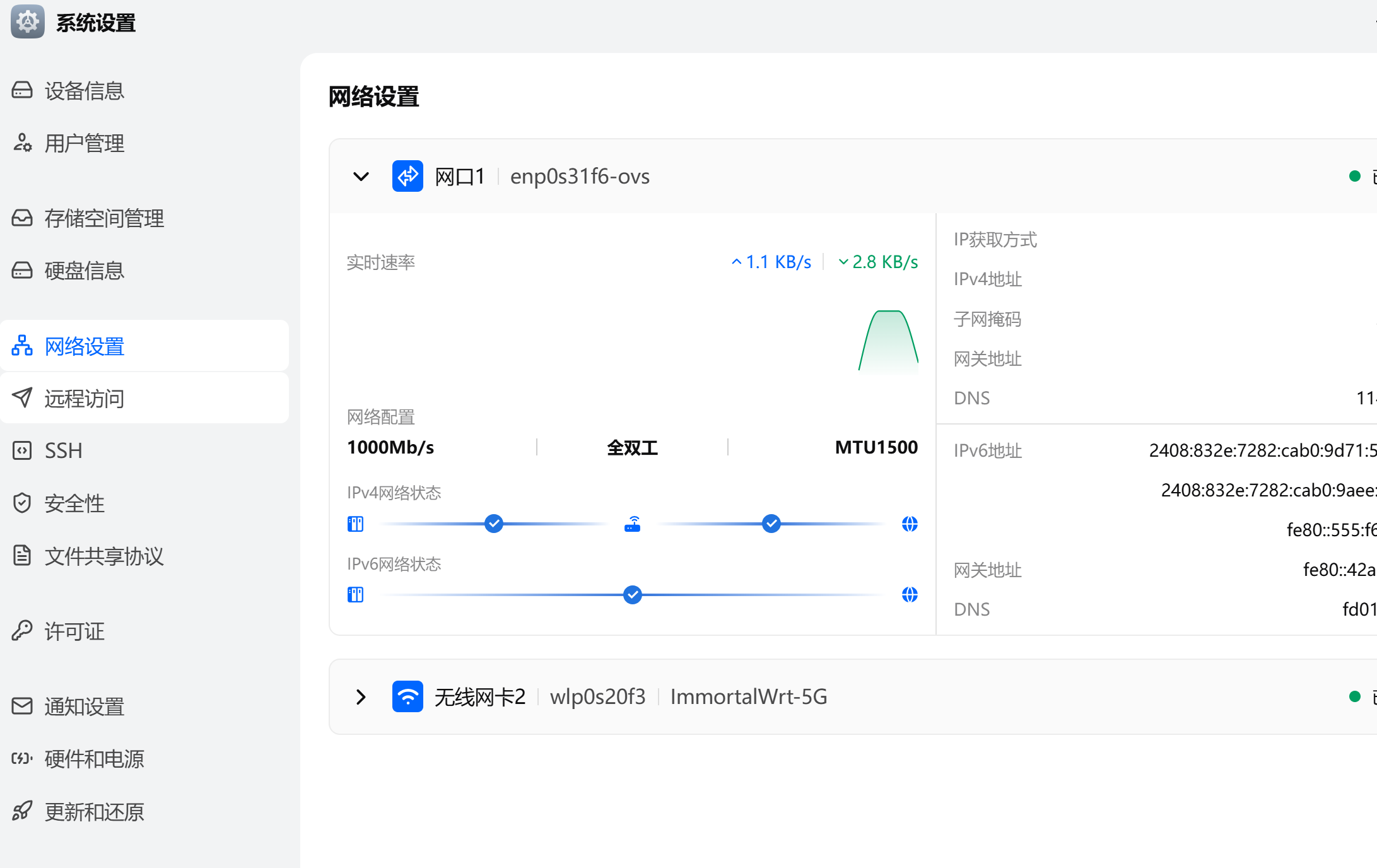

2026-3-20 10:09:05 楼主 显示全部楼层

2026-6-21 16:50:49 显示全部楼层

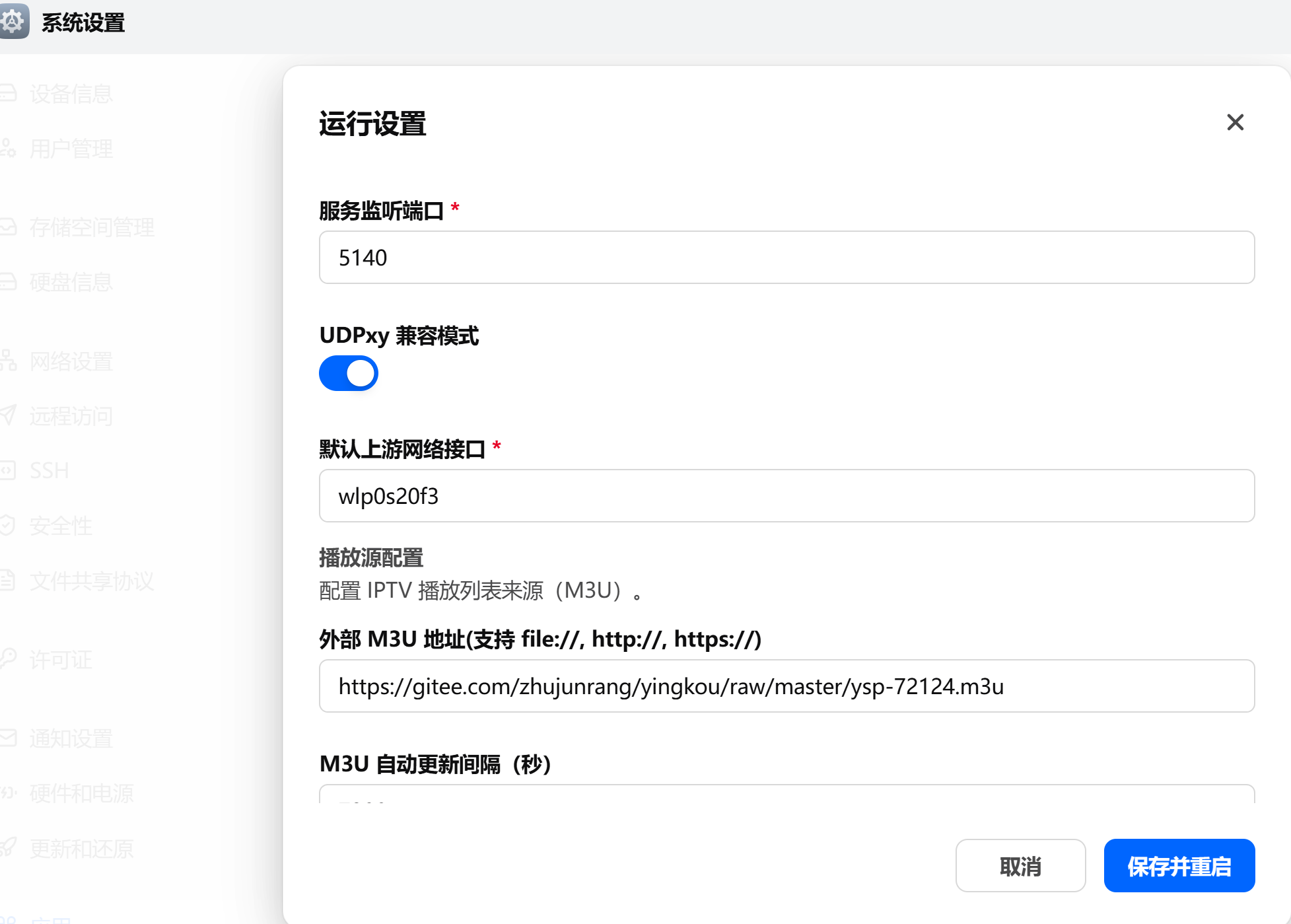

[quote][size=2][url=forum.php?mod=redirect&goto=findpost&pid=270606&ptid=59064][color=#999999]zhujunrang 发表于 2026-3-20 10:07[/color][/url][/size] [/quote]
