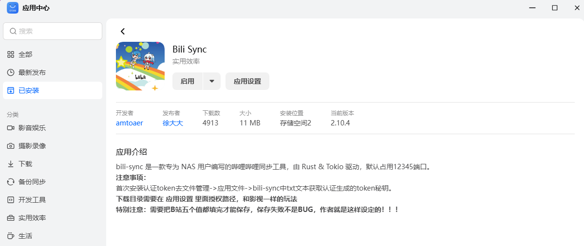

飞牛应用中心安装的bili-sync v2.10.4,安装完成无法打开获取token
806
2026-3-20 18:42:41 显示全部楼层 阅读模式

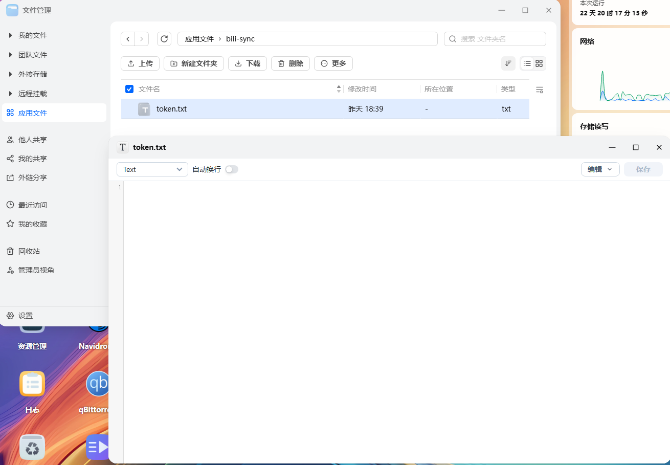

如图,安装应用中心的bili-sync v2.10.4,完成安装后,应用文件目录下的token.txt是空的,重新安装也没有,有遇见一样的情况的吗?

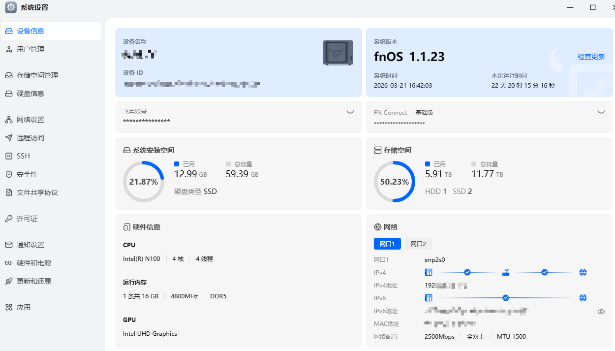

2026-3-21 16:44:54 楼主 显示全部楼层
是使用物理机安装的,系统信息如下。
飞牛百度网盘玩家

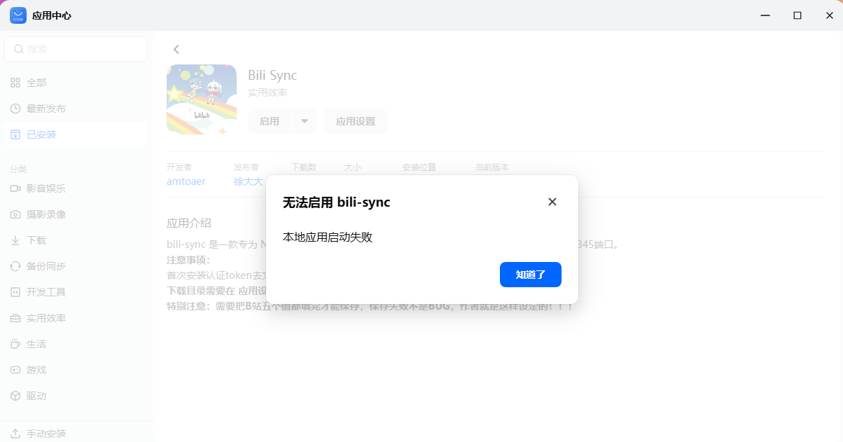

2026-3-21 19:57:34 显示全部楼层
我的也是本地应用启动失败
