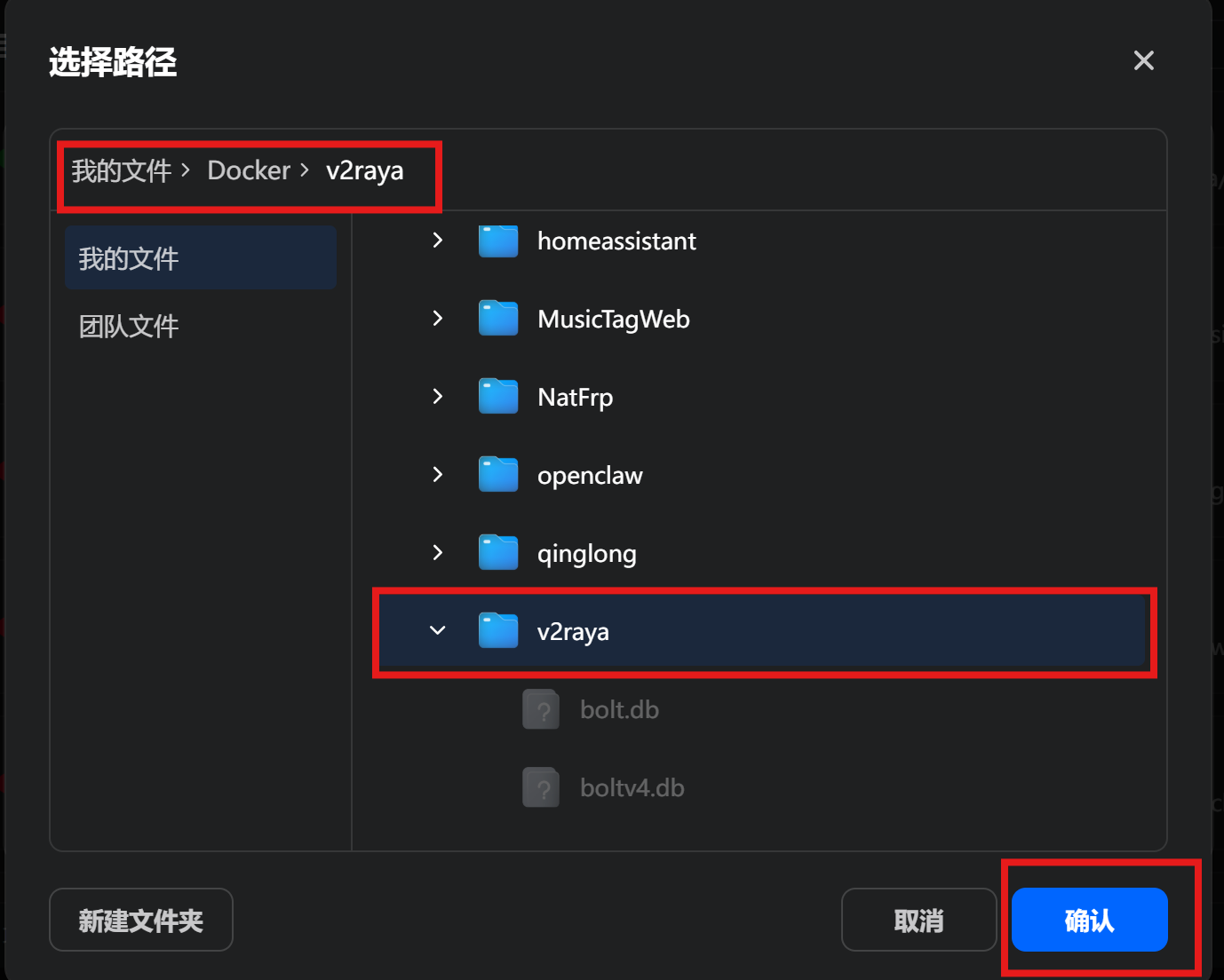

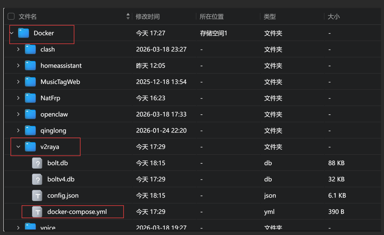

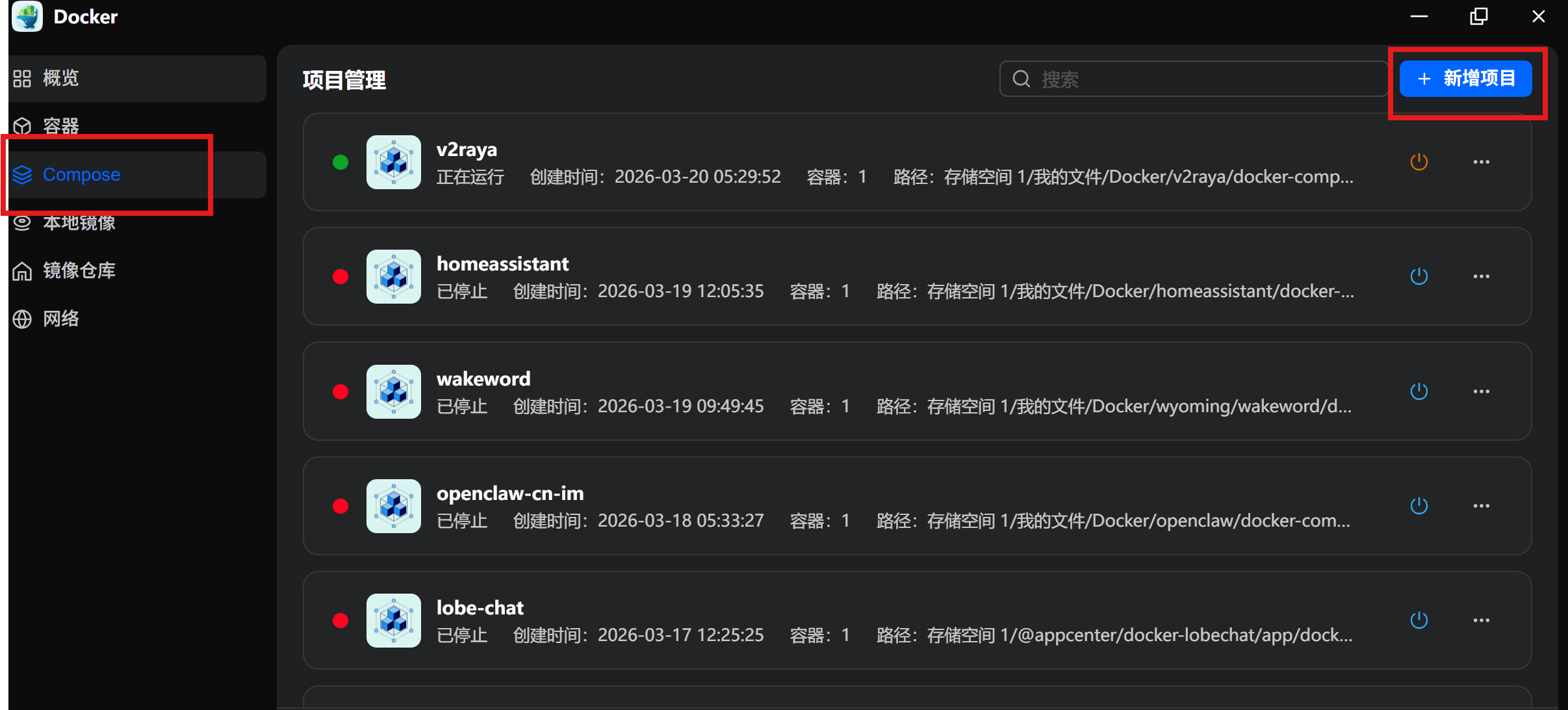

1.创建v2raya配置文件映射目录,并创建docker-compose.yml文件
2.文件内容如下

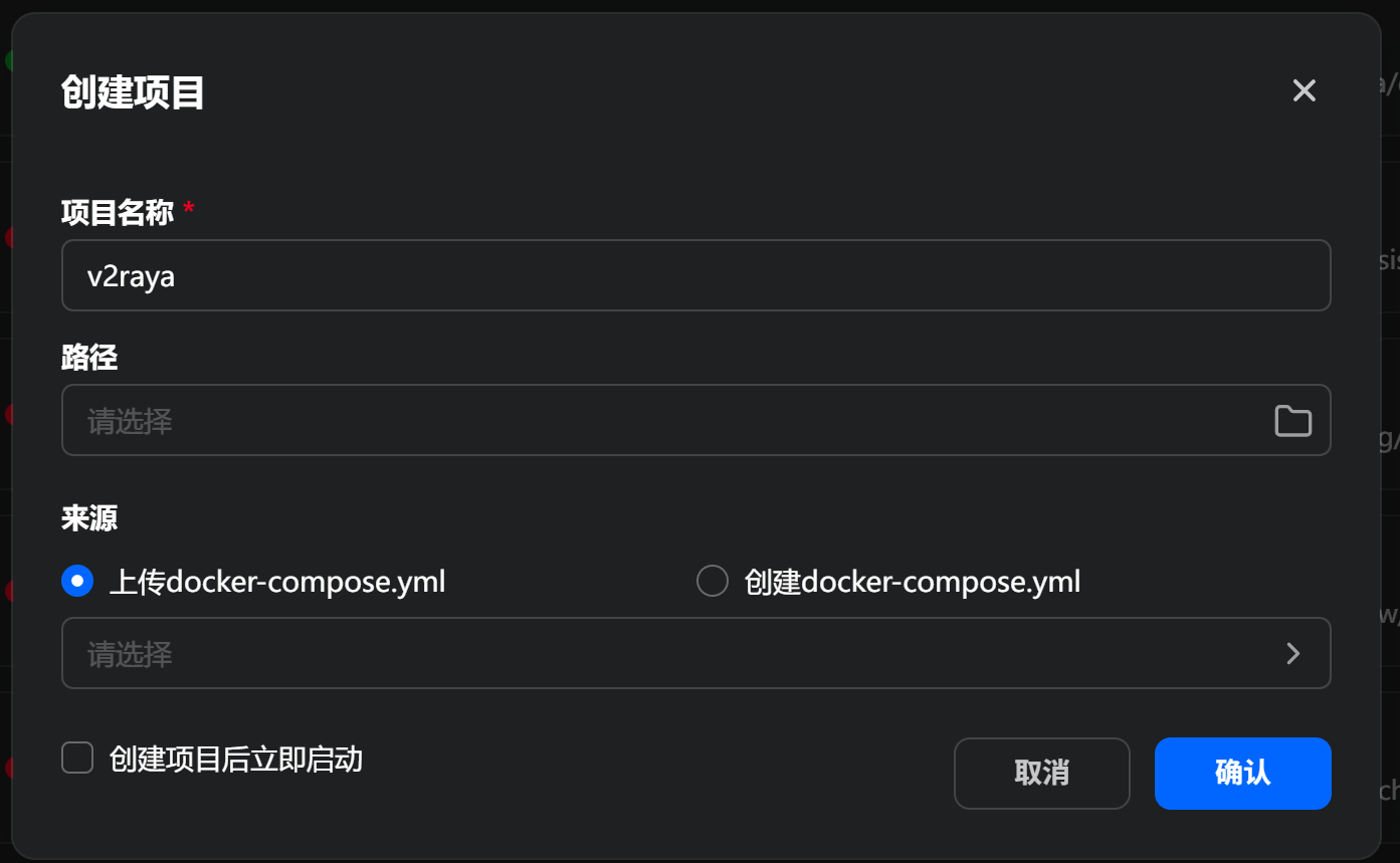

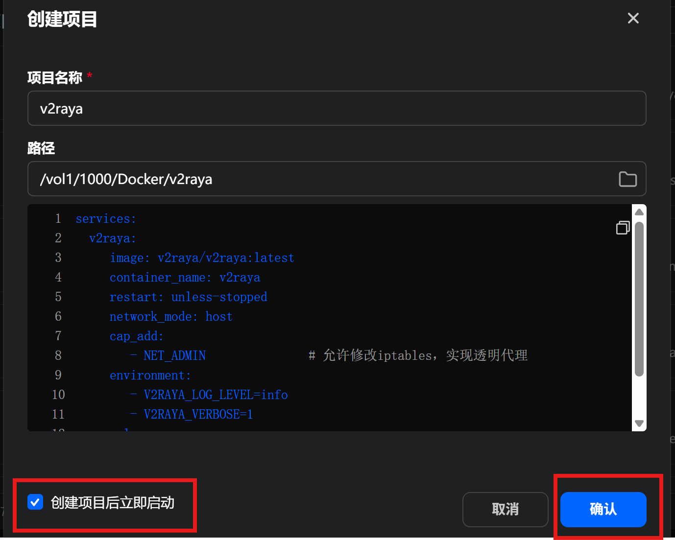

3.创建应用
4.配置v2raya

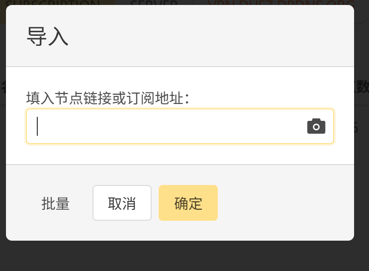

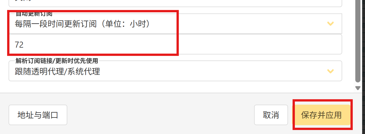

浏览器访问:NAS的IP:2017,创建账户密码后,导入订阅地址并配置

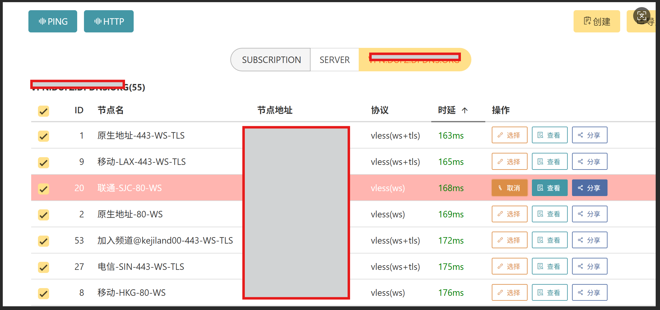

测试节点,在需要使用的节点后面点击选择按钮,可多选

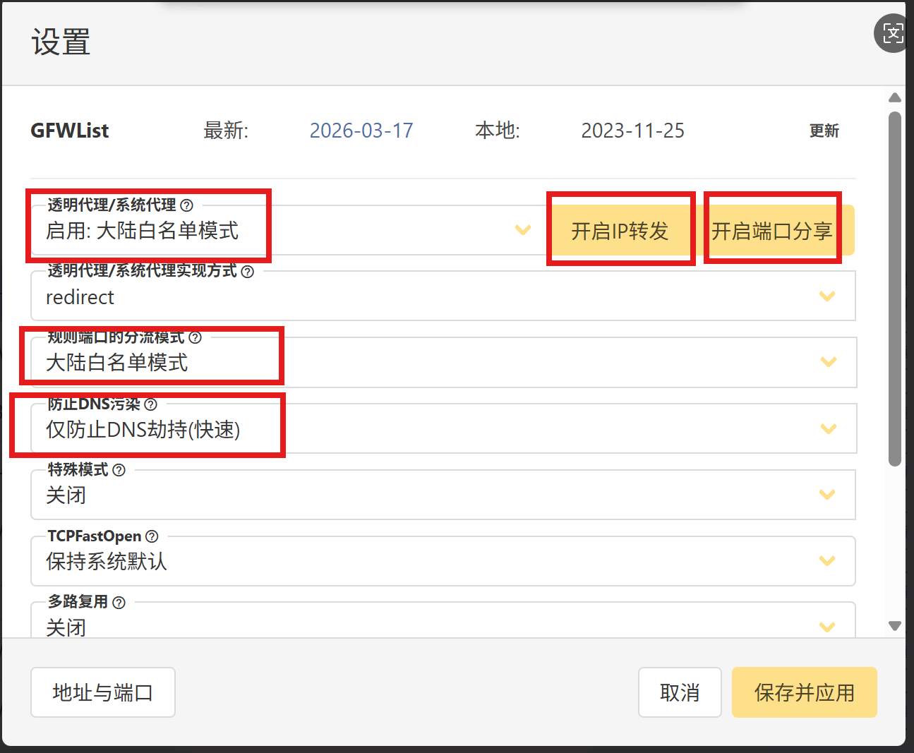

点击右上方设置,更改配置

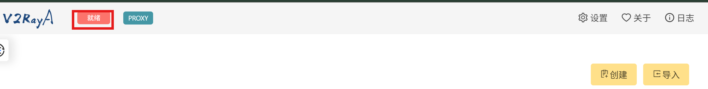

保存设置后,点击左上方的“就绪”按钮,启动
此时局域网设备可使用手动代理模式(IP+端口),默认情况下 v2rayA 会通过核心开放 20170(socks5), 20171(http), 20172(带分流规则的http) 端口

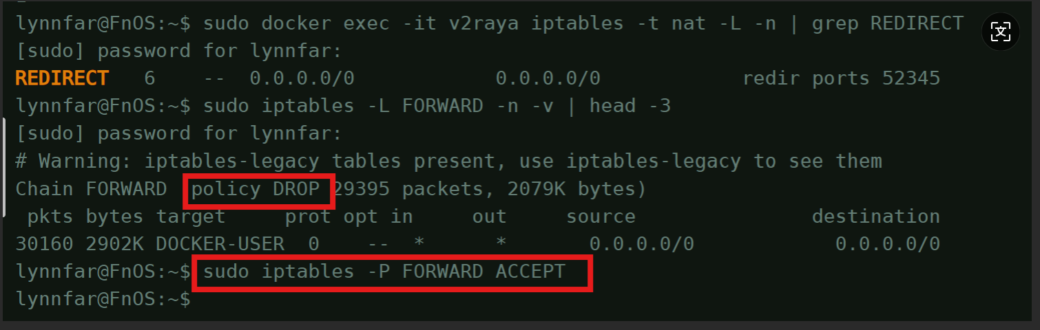

若使用透明代理(网关模式),需要修改飞牛的FORWARD链默认策略,将DROP改为ACCEPT
在飞牛SSH执行如下指令
sudo iptables -P FORWARD ACCEPT
之后就可以畅享外网啦

我的导入订阅以后点启动就报错,failed to start v2ray-core: failed: no server is selected. please select at least one server

你需要在节点那行点击选择按钮  详情 回复
2026-3-21 09:18
2026-3-21 09:18:07 显示全部楼层
你需要在节点那行点击选择按钮
谢谢,可以了  详情 回复

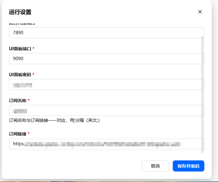

不需要这么麻烦。有人做了第三方的mihomo应用。
很方便的。自己试试吧。

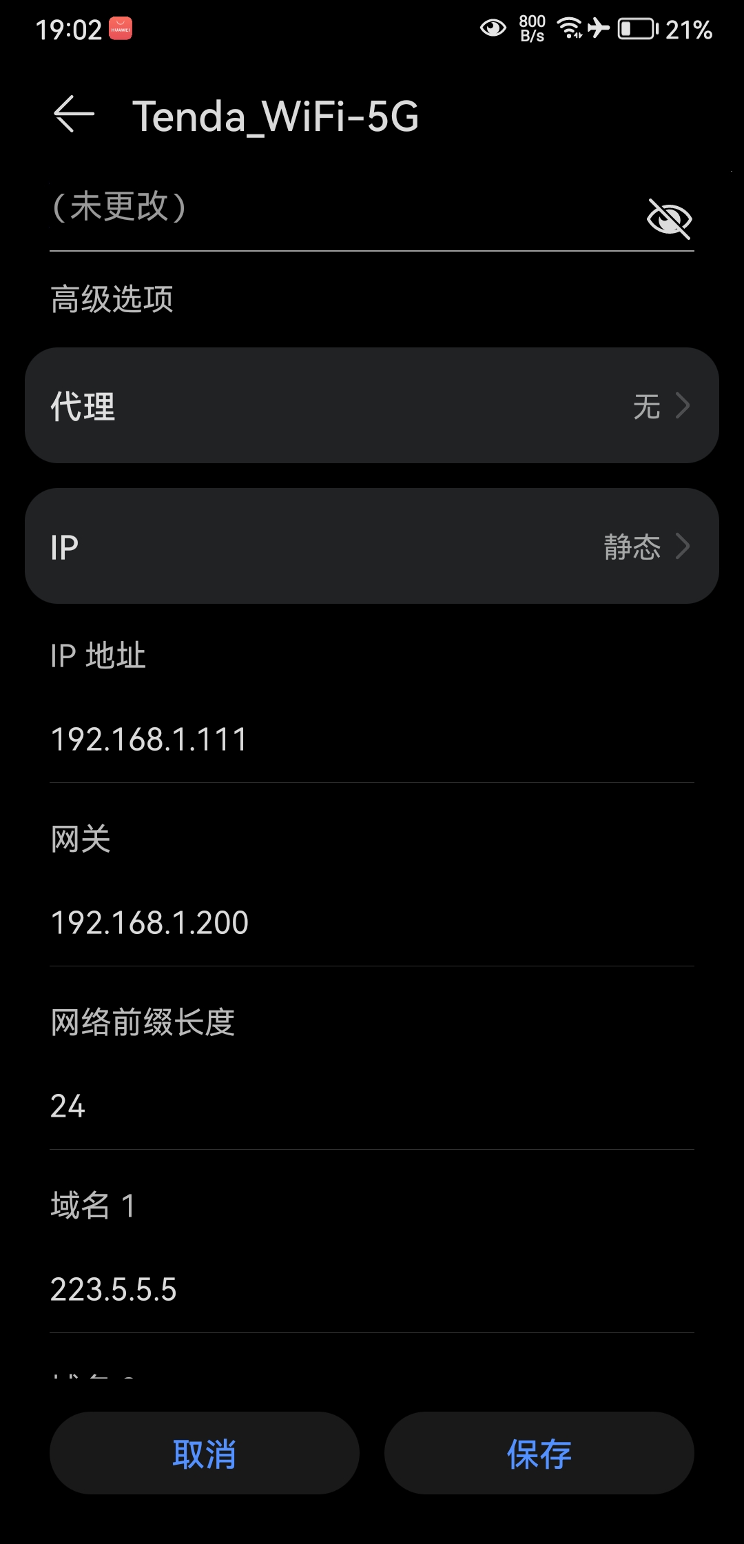

飞牛的浏览器能上外网了,但是局域网的其他设备上不了外网,怎么设置?手机也上不了
自己回复自己,让后人知道 手机wifi 的ip设置--静态,网关填写飞牛的IP地址,保存就行了  详情 回复
自己回复自己,让后人知道
